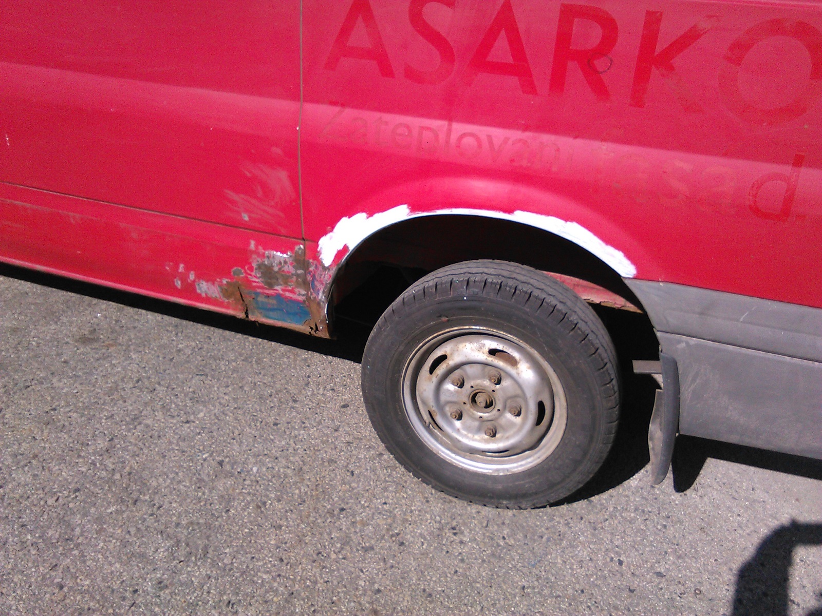

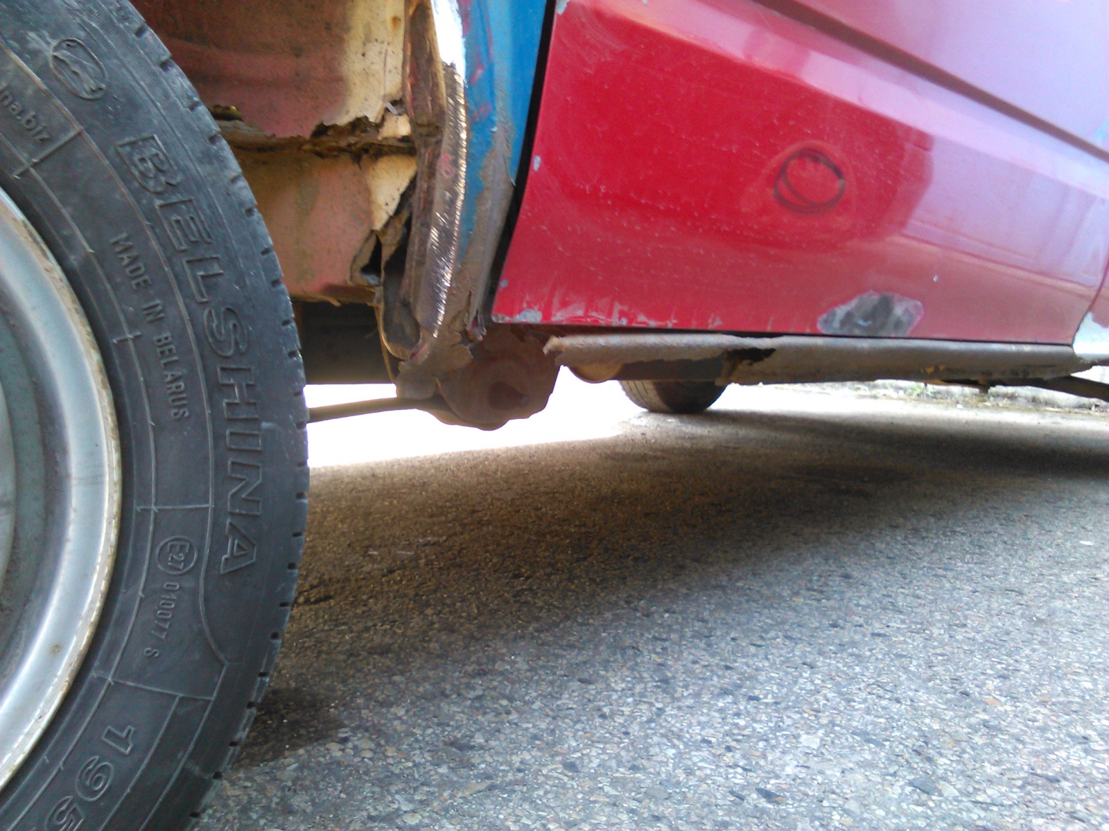

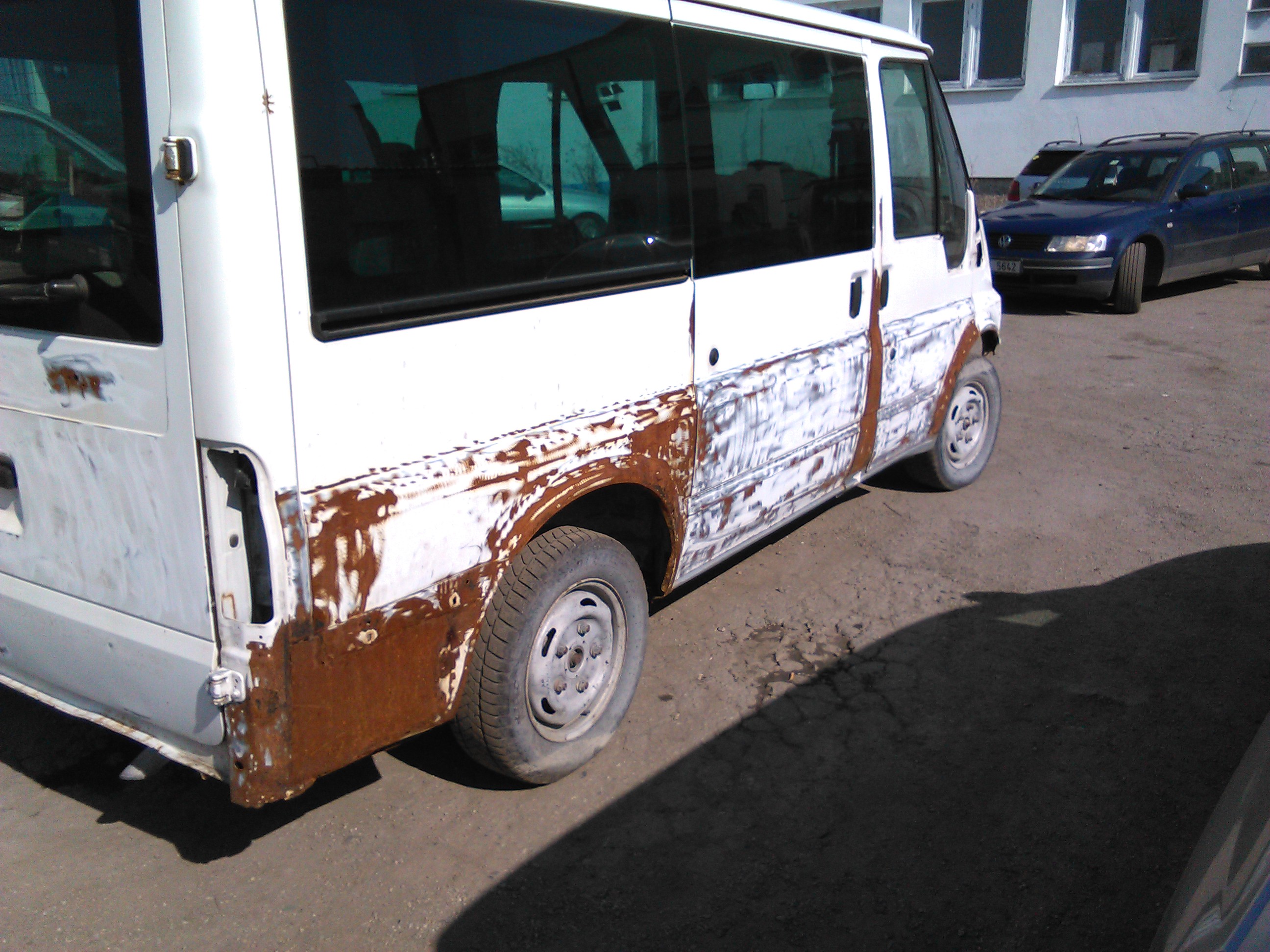

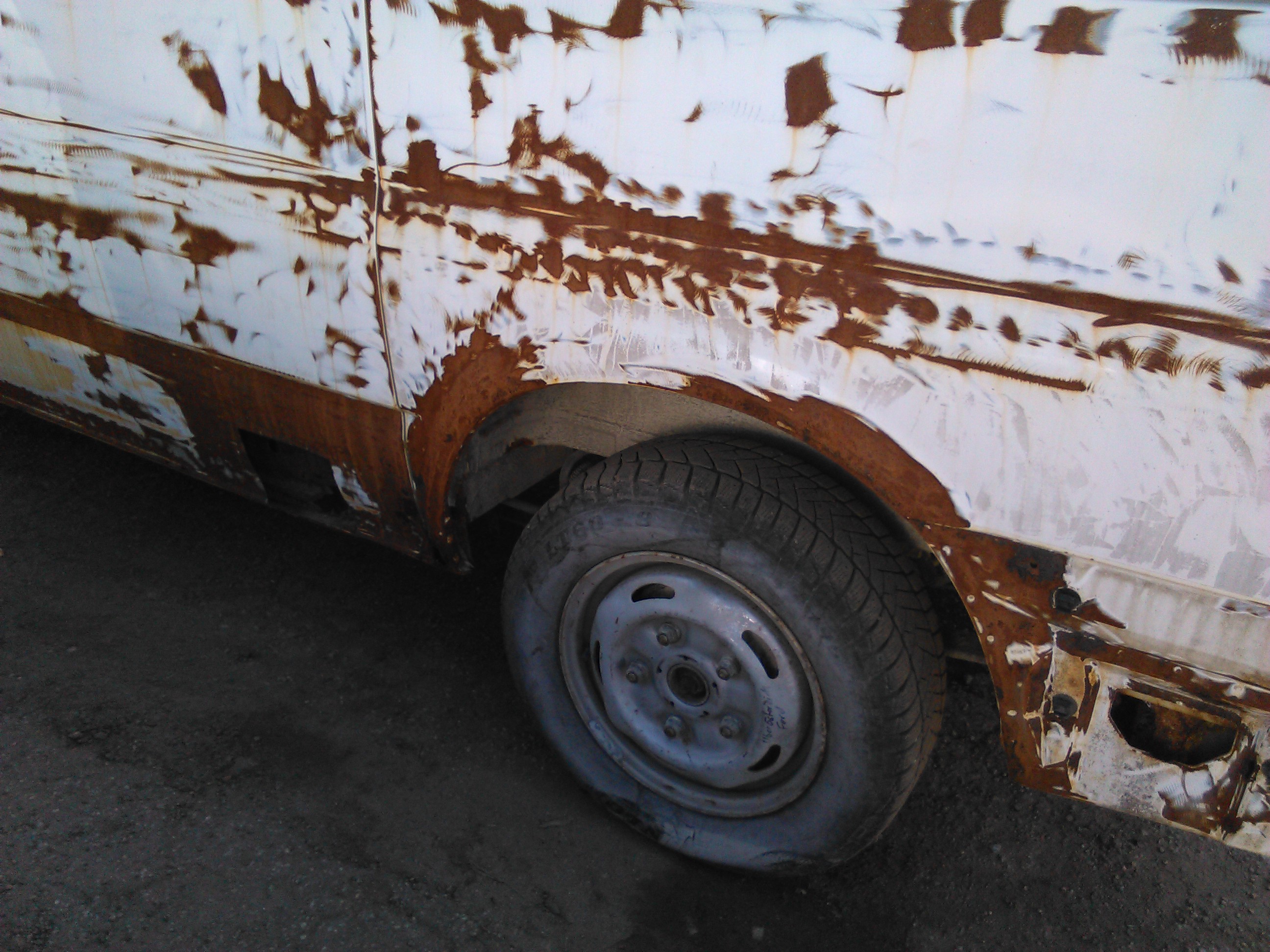

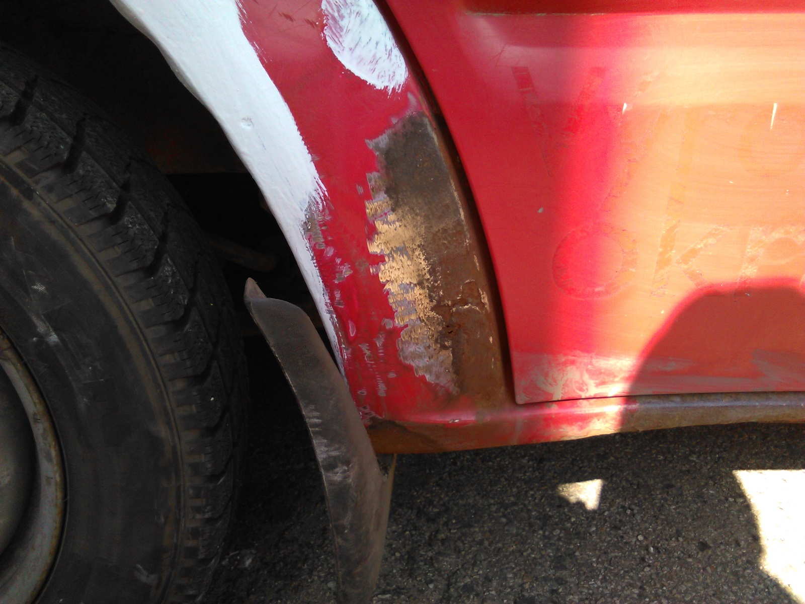

Po tom, co jsem viděl a zažil v poslední době jsem se rozhodl založit toto vlákno. Aby to nějakého sluníčkáře nepobouřilo, tak nebudu uvádět kdo to má konkrétně na triku, ale budiž to všeobecným varováním před nákupem ojetého auta...
Pro začátek pár fotek z ''opraven'', kde dělají auta pro bazary...

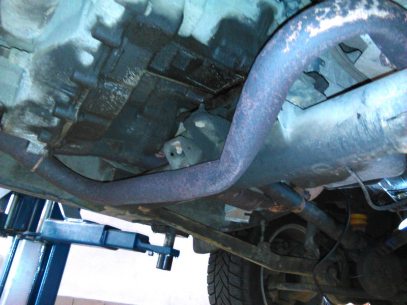

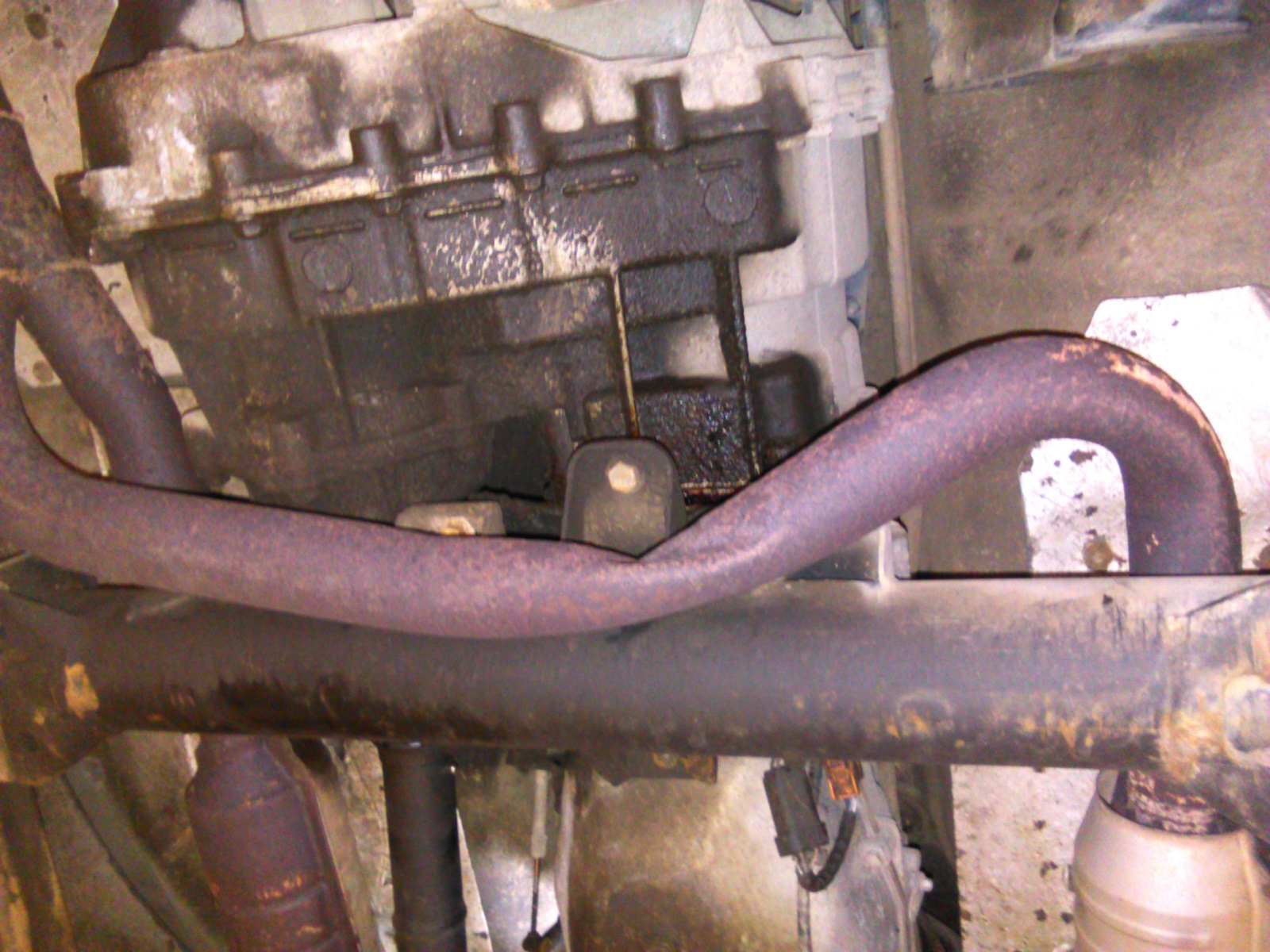

Po složení s opravenými hlavami a novou cívkou motor již běžel na 8, ale stále svítila kontrolka motoru. Diagnostika vypisovala cca 10 chyb, všechny neobvyklé. Povolal jsem elektrikáře, zjistil, že napájení snímače polohy vačky je zkratované na kostru. Po odstrojení jsme našli kde - držák čidla byl otočený o 90° a proštípl izolaci kabelu. Ten kdo to montoval byl buď slepý, nebo idiot... Izolaci jsme opravili, zmizela většina chyb, zůstala lambdasonda, váha vzduchu, ale stále to hlásilo chybu signálu od snímače vačky. Vyměnili jsme lambdasondu, která měla dráty prošoupané o kardan přímo v místě, kde vystupují ze sondy, takže neopravitelné (při tom jsme zjistili, že jedna větev výfuku je po nějaké příhodě na spodku auta zdeformovaná tak, že je téměř neprůchozí - foto), váhu vzduchu (byla tam nějaká Britpart nebo Starline, prostě krám co nemůže fungovat ani nový) a stále zůstávala chyba signálu od snímače vačky. Začal jsem tušit problém, a také se to potvrdilo. Auto má vstřikování Bosch, ale nějaký odborník při skládání motoru použil na vačku rozvodové kolo ze staršího motoru, se vstřikováním GEMS.

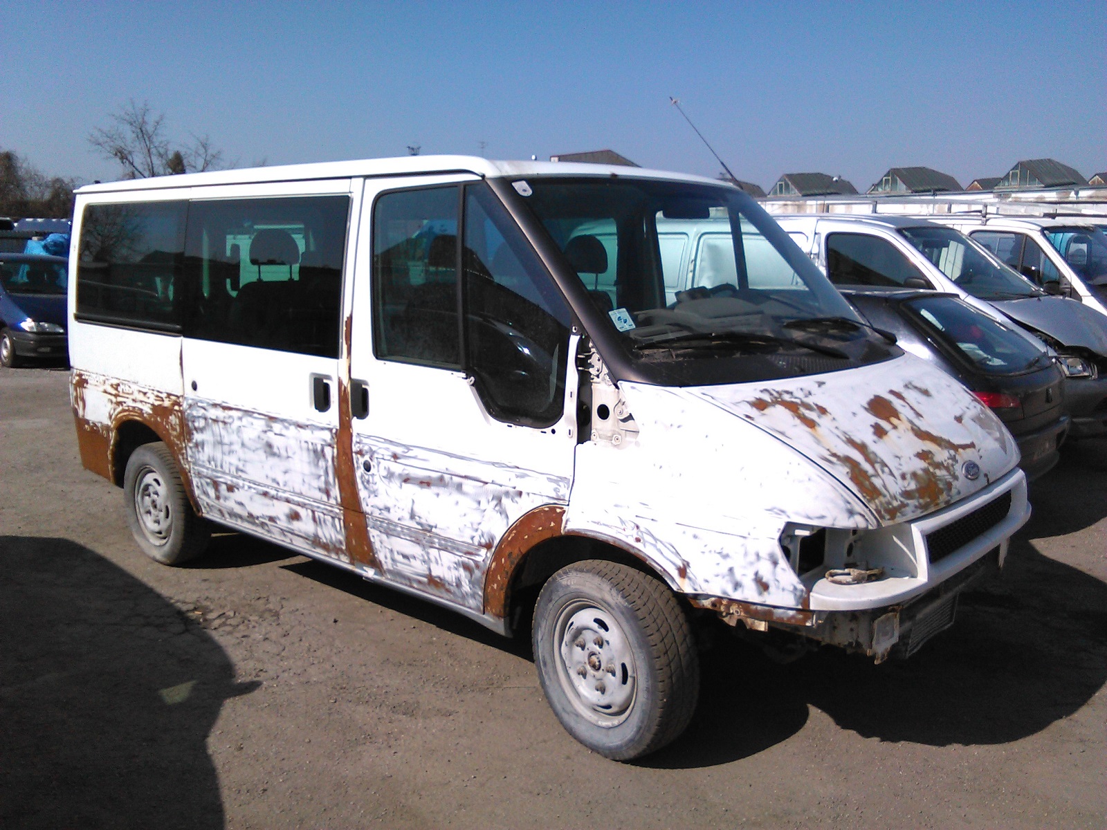

Tak to je slušný. Mě tady asi přistane pětkový Golf, nikdy nebouraný, najeto 150k(
) km kterého si pán koupil v Áčkách- a praská mu kyt a lak po celé délce střechy. Asi fakt nikdy na předek bouraný nebylo, jen tak trochu leželo na střeše
. Lidi jsou nepoučitelný.
Re: Ojetiny v ČR

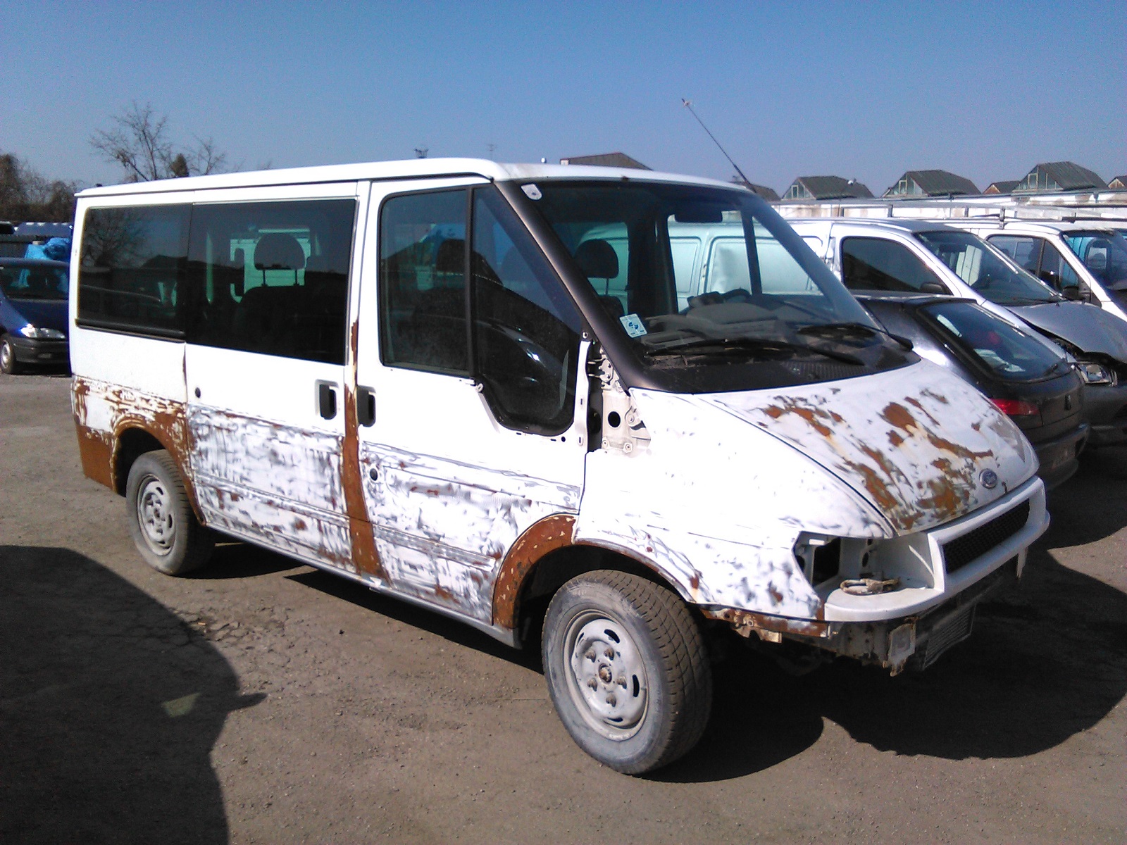

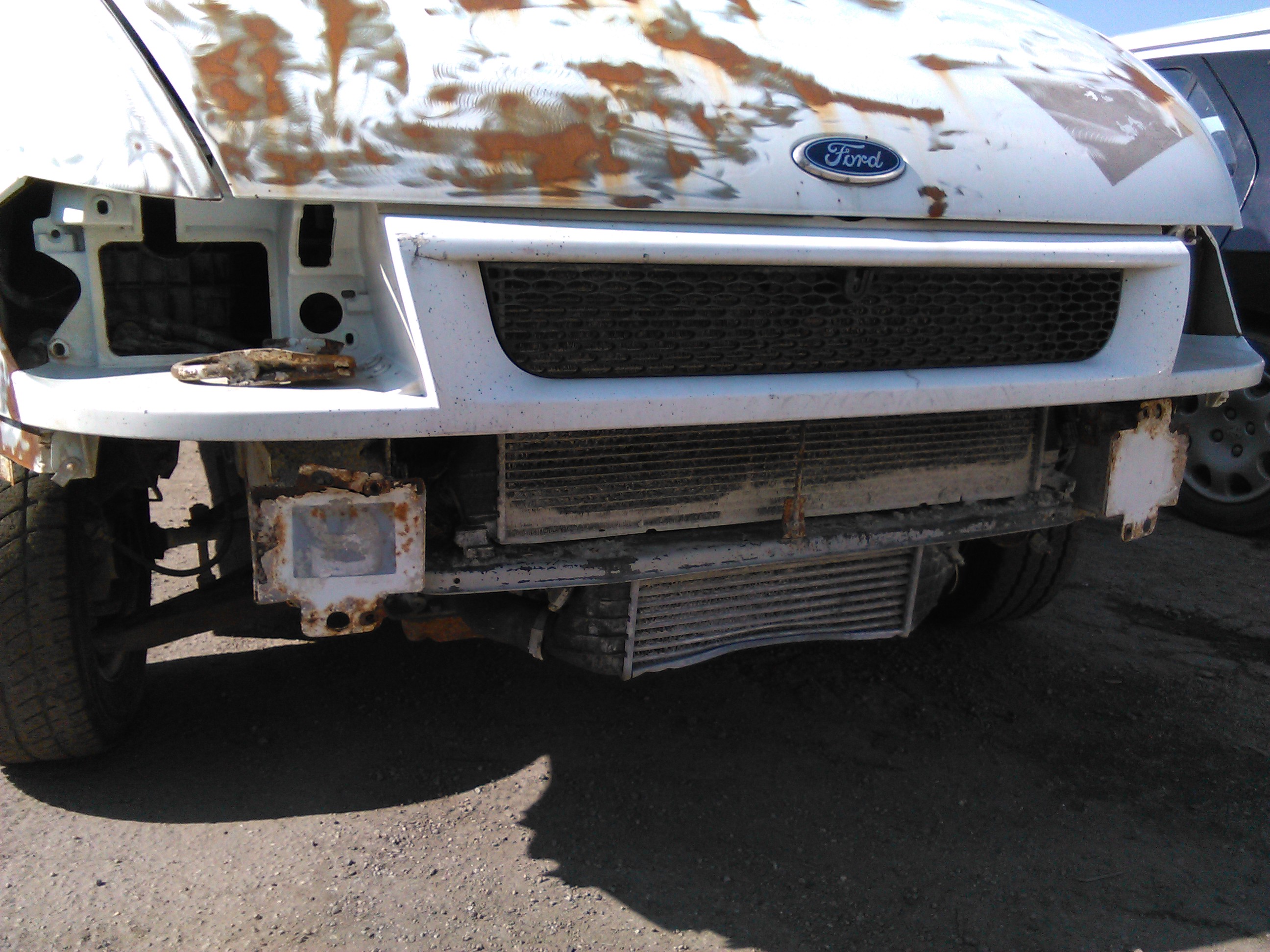

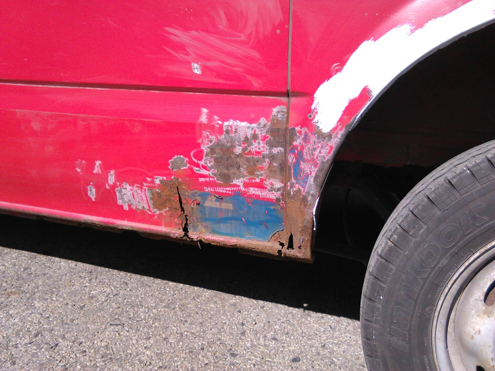

To je spíš na vrakáč. No ale zdání klame - vem si co jsem měl já toho Hnojdéé H1 Bouda perfektní, jezdilo perfektně, topilo to, svítilo, chladilo, prostorově dobrý na pohled OK, ale tecnicky to byl SRÁČ na druhou a bůhví jestli už to dneska není ve šmelcu, protože opravit všechny průsery by bylo asi dražší než nový auto. Takže si moc nevybereš a 4 letý auto je dnes na houno. Nakonec možná že ten vohnilej Tranzit je v lepším stavu než relativně nový auto se 150 tis km.
Minulej týden mi říkal známej z jednoho velkoobchodu, že jim nacouvali s kamionem do půl roku starý dodávky. Po rozebrání se zjistilo že má dutiny schnilý na prach. Antikorozní ochrana - nic. Spotřebák za půl mega a víc.

Na živo to je ještě horší, než se může z fotek zdát.Franta D1 píše:To je spíš na vrakáč. No ale zdání klame - vem si co jsem měl já toho Hnojdéé H1 Bouda perfektní, jezdilo perfektně, topilo to, svítilo, chladilo, prostorově dobrý na pohled OK, ale tecnicky to byl SRÁČ na druhou a bůhví jestli už to dneska není ve šmelcu, protože opravit všechny průsery by bylo asi dražší než nový auto. Takže si moc nevybereš a 4 letý auto je dnes na houno. Nakonec možná že ten vohnilej Tranzit je v lepším stavu než relativně nový auto se 150 tis km.

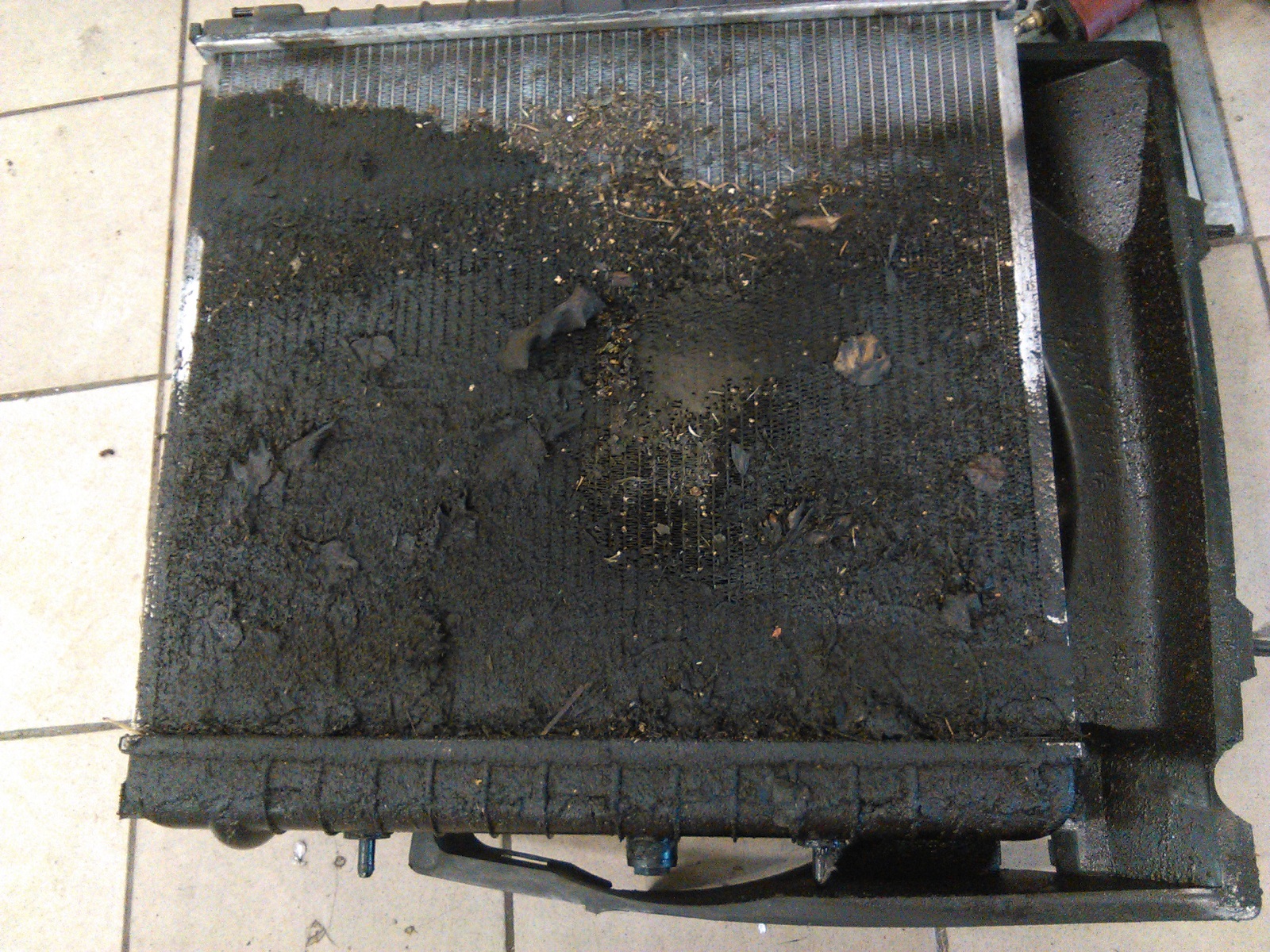

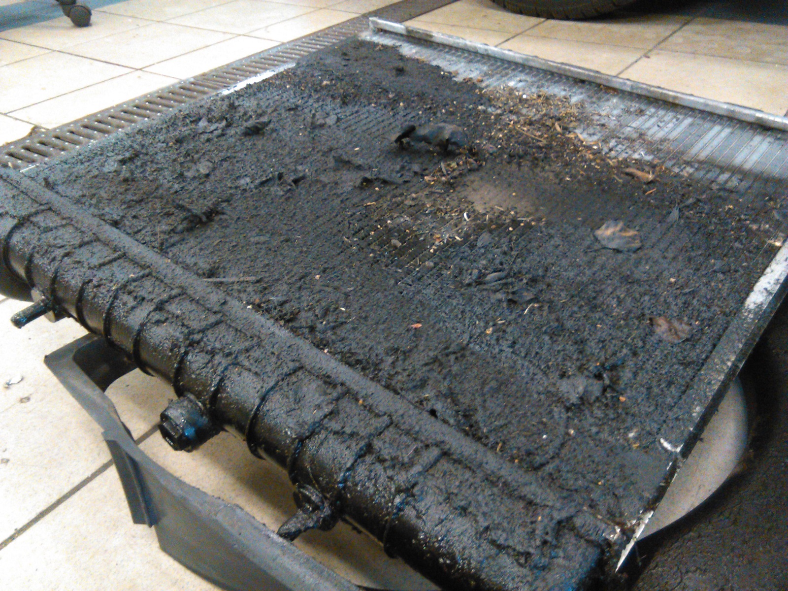

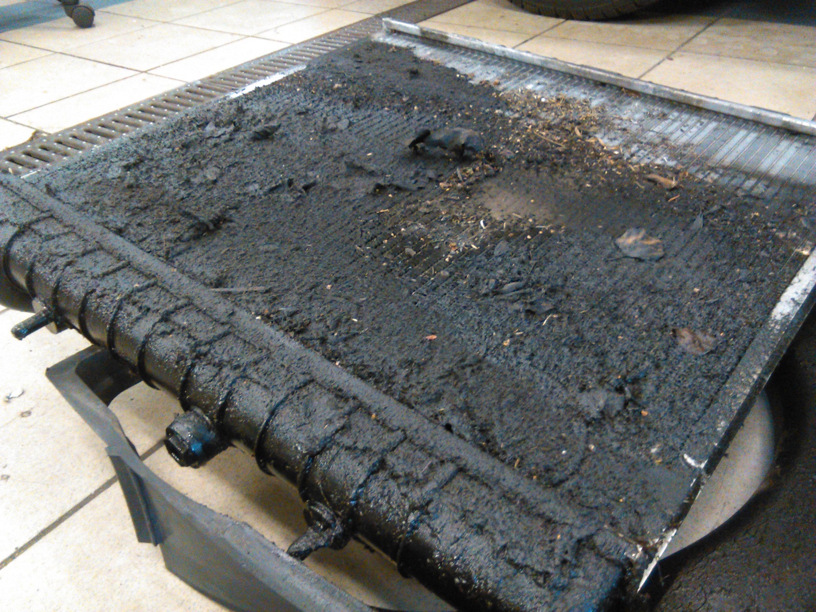

Tak i s takovýmto chladičem dokážou lidé jezdit...

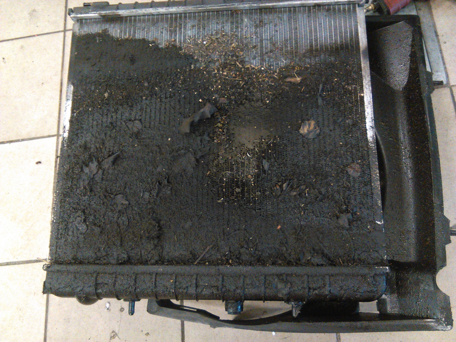

Auto za to nemůže, ale když 50 000 km ignoruješ, že ti kape olej z chladiče automatu...

K opravě ho donutilo až když následkem nedostatku oleje přestávala řadit převodovka ne?
Čim to vůbec vyčistit? Aby to nesežralo ani plast.

Převodovka pořád řadí v pohodě, umýt to jde wapkou

A to se uchladilo?

Evidentně ano, není to diesel.
