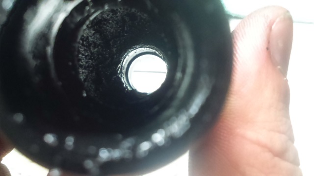

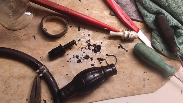

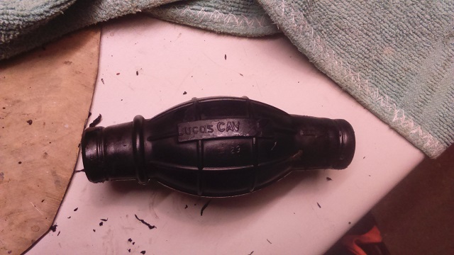

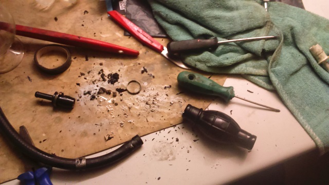

zdravim ve spolek.tak uz sem aj ja v klube freelander kaput :muscle .popisem moj problem.idem si autom a zrazu drb pozeram kontrolky mazania svietia stisim radio a motor nejede... tak sem dojel zetrvacnostu na kraj cesty a skusam startovat a auto toci toci toci a nic,skusim zachvilku a toci a nic.otvorim kapotu,uz som v duchu pocital palivove cerpadlo to ma napadlo ako prve potom tryska? podavaci cerpadlo? otevrem kapotu a co tu zistim no nic isel sem pozret na palivovy filtr mozno tam mam vodu alebo spinu... dam pred ten vercajk co tam je v rohu akukam a ta rucna pumpicka na palivo scucnuta.pozeram na to co to je.odkrutim filter zospodu a filter prazdny.co sa deje pumpicka scucnuta stale.reku mam zacpany ovzdusnovak na viku nadrze otvorim nadrz a pompa stale scucnuta zatocim klucik a cerpadlo bolo pocut tak som striekackou dal do filtra naftu pumpicka sa nafukla a startujem a chytil a zaroven skapal. tak pozeram pumpicka scucnuta zase.odpojil sem pupmicku a skusal prefuknut a nic ,aha.. dal na kopresor vyletel nejaky maly bordel a vzduch tahala.reku uz je dobre dam to naspat dam tam stiekackou do filtra naftu a startujem a chyti a skape.pumpicka zase scucnuta.mam zacpanu hadicku od nadrze a nejde mi nafta?odpojil sem pupmpu a fukol do hadice a v nadrzi bublot.tym to nebude tak sem to napojil primo na filtr bez tej pupmicky a toci toci toci a zrazu brnk a auto vrcalo.byl sem cely happy ze sa odtat dostanem po vlastnych sice mi to trvalo 2 hodiny ale dosel sem na to.doma sem pupmicku rozebral a to bylo nadeleni a prekvapko. ta pumpa cela z vnutra styrana a tie zmolky gumy mi totalne ucpaly ty ventilky co su na tej pumpe jeden prepusta dovnutra a jeden ven.totalka zamrdane.prikladam nejake foto jak to vypadalo.ventile sem vypucoval ale problem je.kde vcil zezenem tu pupmu novu?vite mi nekdo poradit?uplne by mi stacil len ten balonek ty ventile mam dobre.diki. teda ale nikedy mna to auto nikde nenechalo a teraz drb zhasel mi motor a ani za nic ho nahodit..... to mna nasral ale nastasti sem nato dosel

tak keby ste mali niekdo podobny problem snad sa vam to hodi :Sorry: :Sorry:

tak ked budete robit udrzbu skuste sa na to mrknut a preventivne vymenit ,lebo palivovy menim kazdy rok ale toto mna nenapadlo a zrada najveci to byla. :Ja blb: :ninja :ninja :ninja
