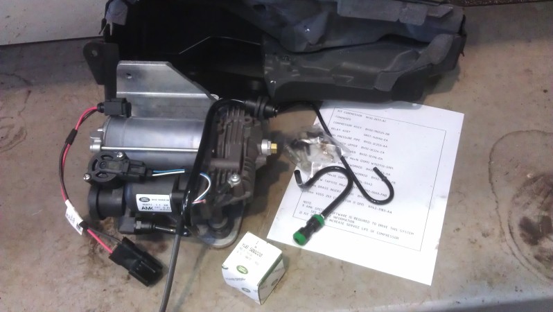

mipr
Příspěvky: 680
tel.: +421907431767
auto: Diskosky mam rad :-)
Re: kopresor - praská pojistka
#3 Příspěvek od mipr » 14 srp 2015 19:48
Dejve, jaky mas typ kompresoru ? Hitachi nebo AMK ? :ty jeden...:

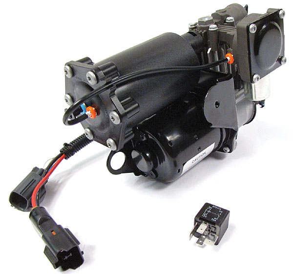

mipr
Příspěvky: 680
tel.: +421907431767
#6 Příspěvek od mipr » 16 srp 2015 11:24
Dejve, udelej foto a posli... Tipujem Hitachi... :)
LRservis.sk Bratislava
mipr
Příspěvky: 680
tel.: +421907431767
#7 Příspěvek od mipr » 16 srp 2015 11:36
Pro jistotu:
Hitachi:
Hitachi kompresor
Hitachi kompresor
AMK:
AMK kompresor
AMK kompresor
