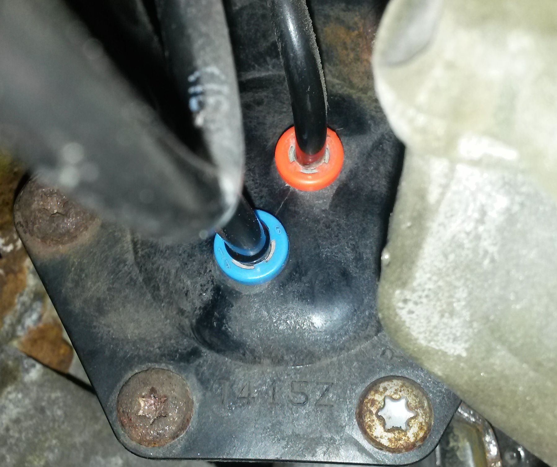

Tak jsem hledal, a mám to samé, jako asi více majitelů D3- prasklina mez hadičkama na víčku jako BRNO. Nemáte někdo zkušenost s opravou - nejde nějak zalepit či zavařit třeba páječkou?

tak mám RADOST. Našel jsem radu od nějakého našeho kolegy tu z fóra, kterou jsem si v minulosti zkopíroval, jak opravit víčko sušičky -cituji :
"..... jsem zjistil ze je prasklé plastové víko válce přímo mezi hadičkama. Rozhodl jsem se to opravit. Po dlouhém přemýšlení jsem z 3mm gumy vystřihl přesné kolečko do kterého lochajznou udělal 2 otvora rozdílného průměru na ty rychlospojky hadiček. To samé z 2mm silného duralu. Do víčka jsem nalepil gumu a přes jako výztuhu dal duralovou podložku. Víčko našrouboval zpátky na plast. válec kompresoru. Zadeklovat komp. a je to. Práce na 3hod"
Já to tak udělal před týdnem, do dneška tlak drží, za jízdy se už hláška neobjeví a jde výška měnit. Trvalo mi to o 2 hodiny dýl, ale rád si s diskoušem hraju... Zároveň jsem si i "přebral" ty sušící kuličky - vyházel ty popraskaný a projel je v mikrovlnce.
