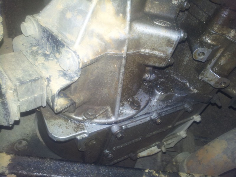

V poslednom čase mi celkom hodne tečie olej z pridavnej prevodovky manual TD5. Urobil som foto. Nenajde sa niekto kto mal podobny problem alebo vie odkiaľ to tečie ? Už som prehladal na nete všetko,ale nič som nenašiel. Ďakujem.

Teraz som to pretesnoval kupil som sadu a pretesnil celu ale vraj je to zo stredoveho hriadela je tu otom tema

To tečenie na fotke nie je žiadna katastrofa

Ďakujem. Hm... Tak to vypadá na tu stredovú hriadel.

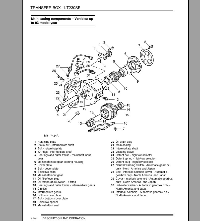

Prosím : a kadial doliat ten olej do prídavky ?

jj, je to trochu schovaný za bovdenem ruční brzdy.
http://www.discovery2.co.uk/transferbox_oil.html
