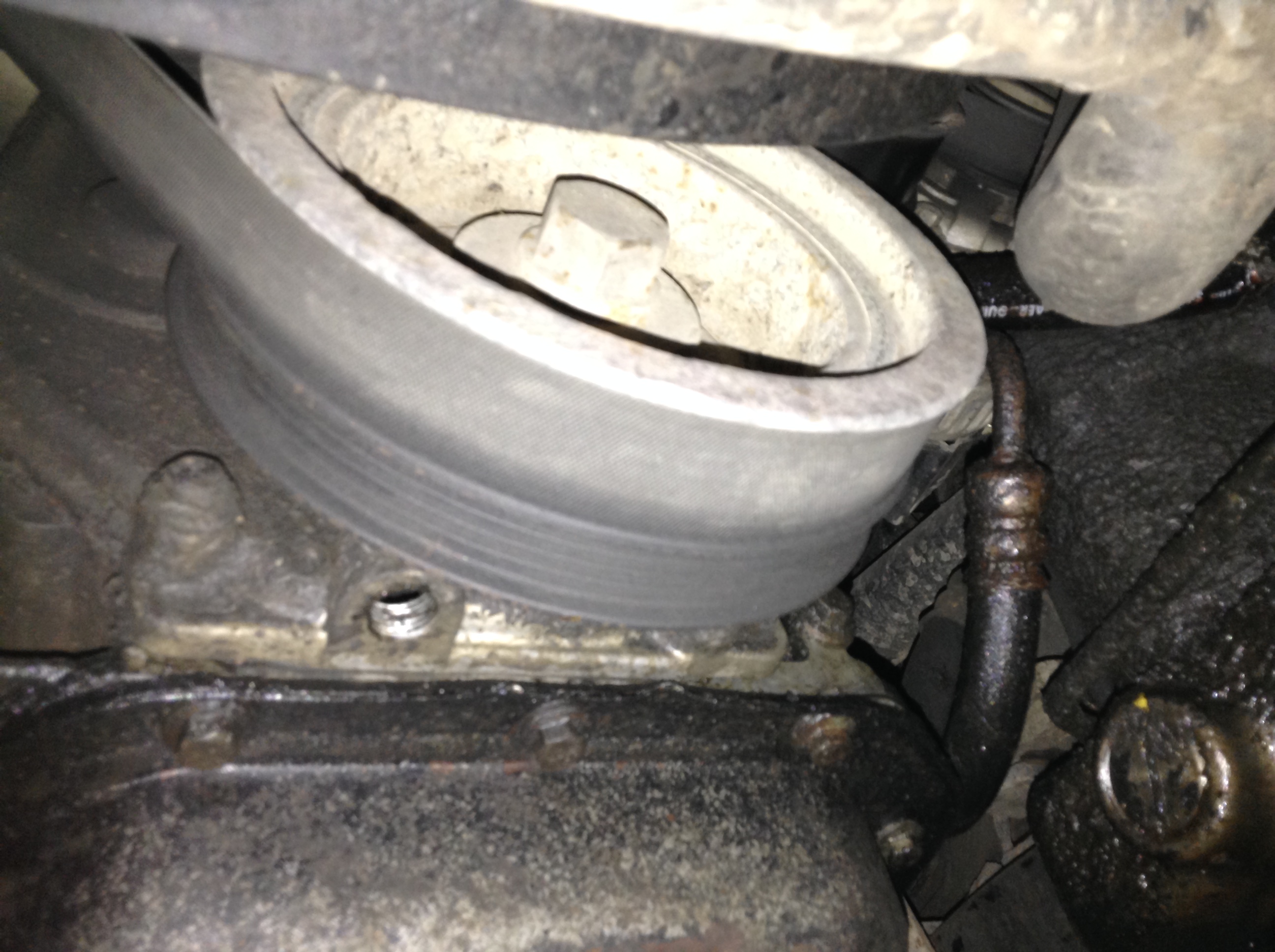

Zdar všem! Dotaz nezkušeného: k čemu slouží dole šroub ve víku rozvodového řemene? Auto mám nově, teď koukám, že mi tam chybí šroub (viz foto). Vypadá jako vypouštěcí, ale jestli se nepletu, tam přece žádný olej není...

Je to brodiaci otvor. Ďalši je na spojovom koši. Pri hlbokom brodeni by sa mal zavrieť a potom zas otvoriť ale to asi nikto nerobi stači to nechať otvorene :grin:

peto píše:Je to brodiaci otvor. Ďalši je na spojovom koši. Pri hlbokom brodeni by sa mal zavrieť a potom zas otvoriť ale to asi nikto nerobi stači to nechať otvorene :grin:
Přesně tak, co nateče to aj vyteče.

super, díky, já se bál, aby mi něco někde "nechybělo" :-)

Taký istý a na taký istý účel máš aj na spojkovom koši.

JA tam mám poriešené odvzdušnovacie hadičky vyvedené k hore k motoru ...
