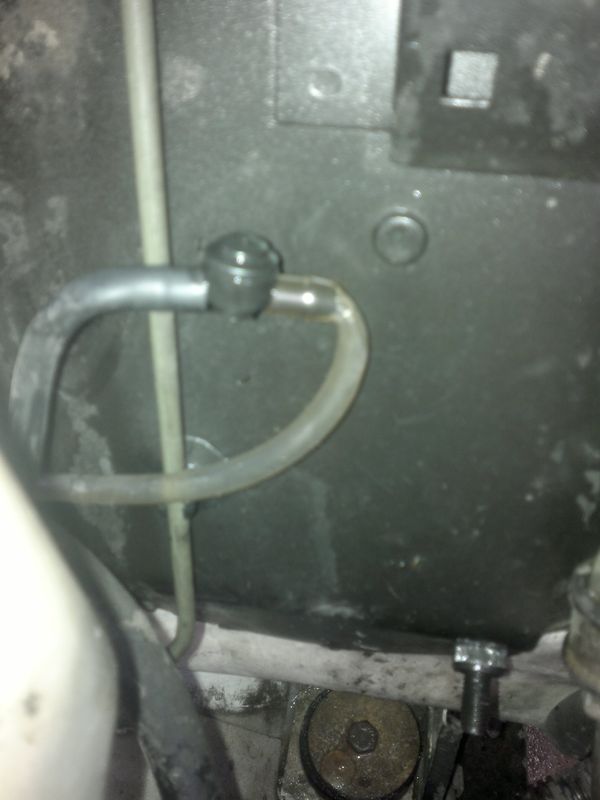

Ahoj, mám Disko krátce tak se seznamuji. Mohl bych poprosit co je toto. Je to na hadičce od čerpadla k zadnímu ostřikovači. To je nějaký přetlakový ventilek. Zapnu ostřikování na palubce a stříká z toho voda a místo na zadní sklo tak to teče pod auto.
A nefungují ostřikovače předního okna (nevrčí motorek) . Zapínají se pravou páčkou směrem dolů a podržet. Nebo jinak. Dík Radek

Ta vec na fotce je AMR6676 - Zpětný ventil ostřikovače
