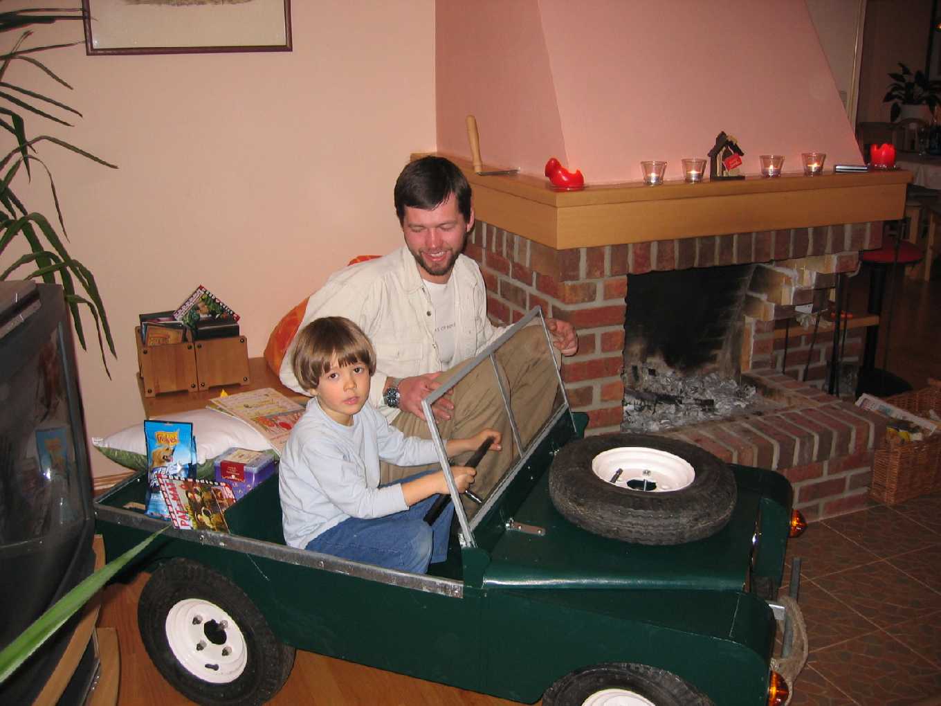

Za pět neděl práce a taky chlástání v garáži to nakonec Ježíšek stihnul.
Nevím kdo s toho měl věštší radost :D
Velký dík in memoriam patří Joachimovi von Cranachovi- bez něj by "baby elsa" nikdy neexistovala.

Paráda :!: Zlaté české ručičky opět ukázaly co umí :shock: Co v tom je za pohon :?:
Návštěvník
#4 Příspěvek od Návštěvník » 15 led 2008 21:55
jako pohon provizorně slouží obyčejná aku vrtačka 18 V, vzhledem k časové tisni nešlo řešit kvalitní elektromotor, regulaci, pomalý rozběch, oba směry otáček apod. ( aku tohle všechno má) ale samozřejmě že to Elzička nevydržela- má 100 kilo a tak musí do servisu ostatně který L.R. tam občas nemusí :D

aku je fakt provizorní, nemá dost krouták, při ubírání plynem nebo brždění odejde v aku převodovčička-setrvačná sila ji zničí- má plast. kolečka pokud si nekoupíš profi Devolta za nesmysl, mám to vyzkoušený, chce to motor plus polovodičovou regulaci
