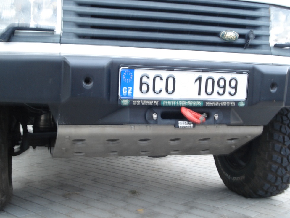

#2 Příspěvek od eliott » 13 bře 2016 08:31
No nechci ti to hanit, ale takhle namontovaný naviják snad ani po nikom nechtěj zapsat, protože mu můžeš způsobit problém. Jde to udělat i kulturně, že není nic vidět, a to i do plastového nárazníku.

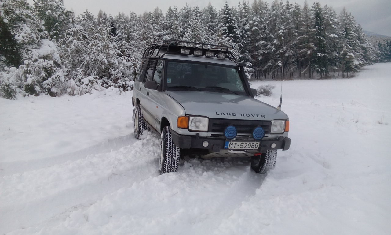

#5 Příspěvek od Franta D1 » 13 bře 2016 13:34
Půjdu taky cestou Eliota a naviják budu schovávat do auta, aby nic nikam nečumělo a před STK se to celý jednoduše vyndá. Přední nárazník se taky nechá a strčím ho jen do prášku, aby vypadal, protože je stejně pevnostnější, než ten pevnostní, ale vypadá jak seriák a tudíž nikoho nebude dráždit.

#6 Příspěvek od forester » 13 bře 2016 17:24
Franta D1 píše:Půjdu taky cestou Eliota a naviják budu schovávat do auta, aby nic nikam nečumělo a před STK se to celý jednoduše vyndá. Přední nárazník se taky nechá a strčím ho jen do prášku, aby vypadal, protože je stejně pevnostnější, než ten pevnostní, ale vypadá jak seriák a tudíž nikoho nebude dráždit.
Na DI to ide ozaj bezproblémov aj z veľým navijakom.
V jednoduchosti je krása.
