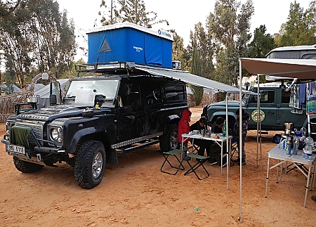

Motor 2,4 Transit - Puma. To jsem předpokládal, že když chceš něco takovýho kupovat, víš. Takže....Je to ještě model bez filtru pevných částic, který se dělal od 2007 do roku 2012, kdy nastoupil slaboučký mrzáček 2,2 Puma, který už filtr pevných částic má. Měl jsem 2,4 také ve svém Defu 2008. Stačí trochu čipnout, dát nerezový potrubí namísto katalyzátoru a jede to parádně i s velkými koly. Oproti Tranzitu je tam jinak vymyšlno mazání/poloha olejového filtru, ale jinak hodně shodný. Občas prý zlobily spojky (mám dodnes jednu novou doma, kterou jsem si jako náhradní koupil do Tuniska a nikdy ji nevyužil), protože tam je strčenej nějakej mezihřídel, aby se dal použít tranziťáckej koš spojky čico. Osobně jsem přesvědčen, že tohle je typově ještě docela dobrý auto a na to svoje s láskou vzpomínám. Koroduje všechno, ale pokud se o to budeš dobře starat, vydrží ti. Je tam trochu víc elektroniky, ale ještě v přiměřené míře. Já bych ho koupil..kdybych neměl TDi. Přikládám fotku svýho ex Pumáka...
