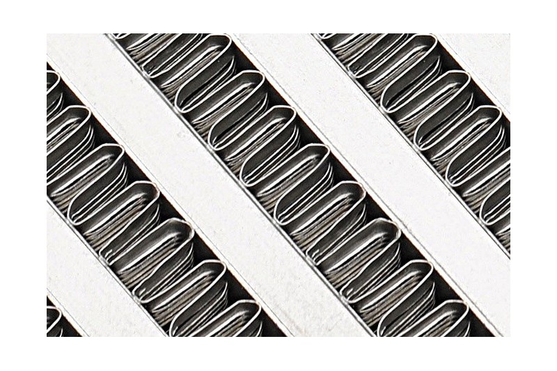

Ano, nepochybuji, že to nejdůležitější se skrývá uvnitř.... ale víme co konkrétně tam uvnitř je? Na stránkách allisporu jsem našel toto.

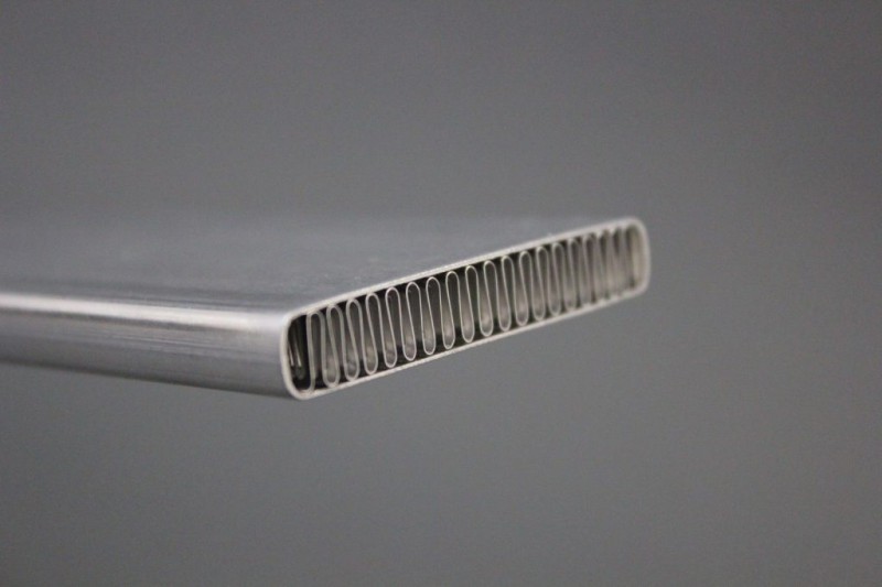

Poláci FMIC takto

Hubert
Příspěvky: 2536
tel.: 724878985
auto: D1 300 TDI, D3 TDV8
Bydliště: Kousek do Třebíče
Re: Výroba intercooleru
#17 Příspěvek od Hubert » 22 úno 2017 00:45
Na každá fotce máž detail něčeho jiného.
Na první je detail vnitřku ale asi ne cooleru od allisportu.
Na druhé je mezižebrování chladiče.
To je vnitřek Intercooleru Alllisportu:
