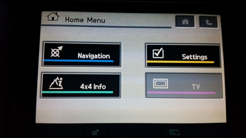

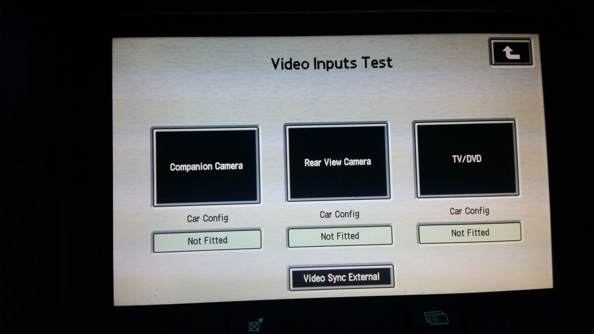

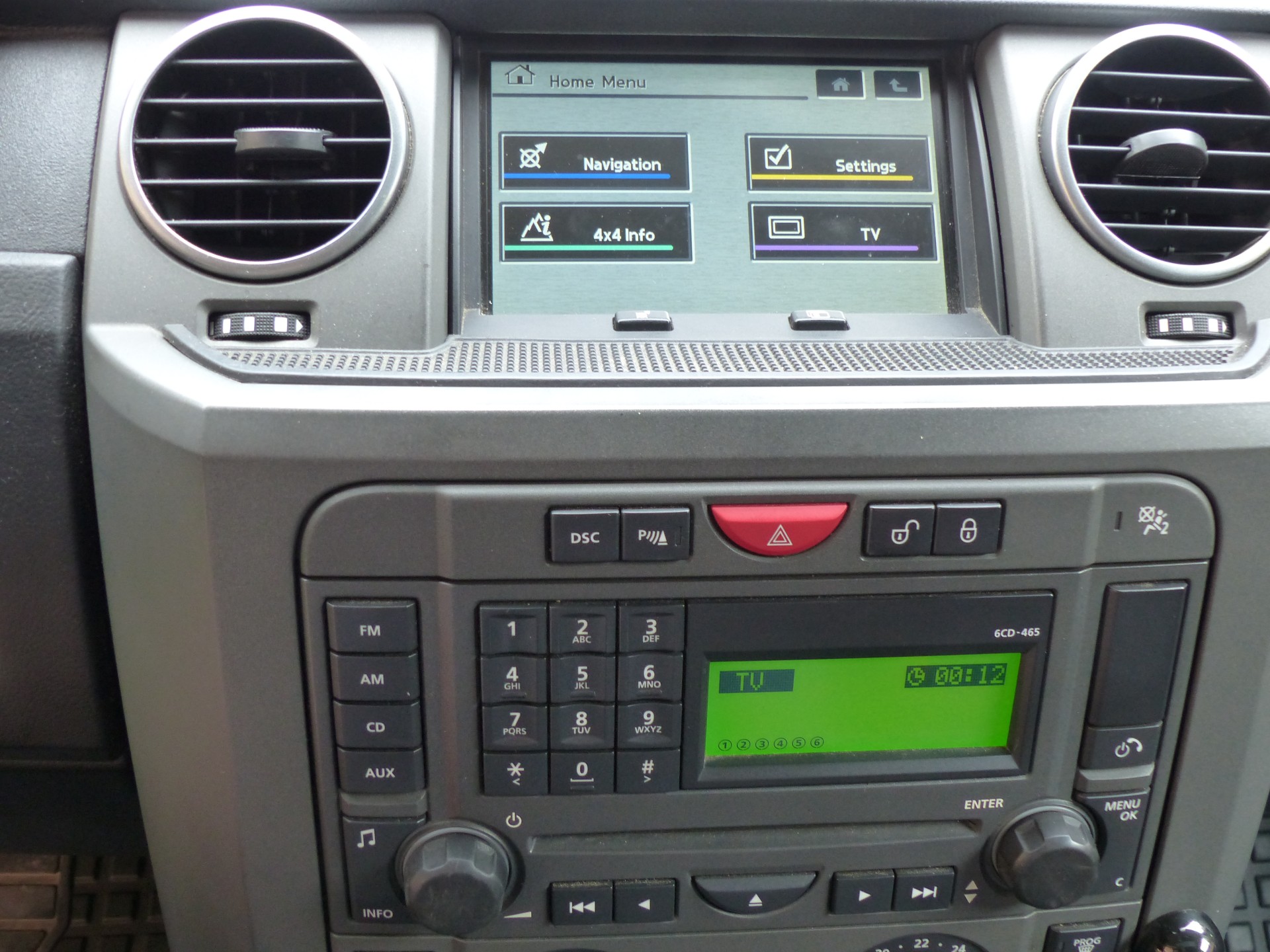

prosím vás, potřebuji radu ...
dělali jsme nějaké změny v konfiguraci v CCF a někde jsme omylem deaktivovali i tlačítko TV a teď už 2 dny hledáme, kde to znovu zapnout :Ja blb:
1. tlačítko je nefunkční

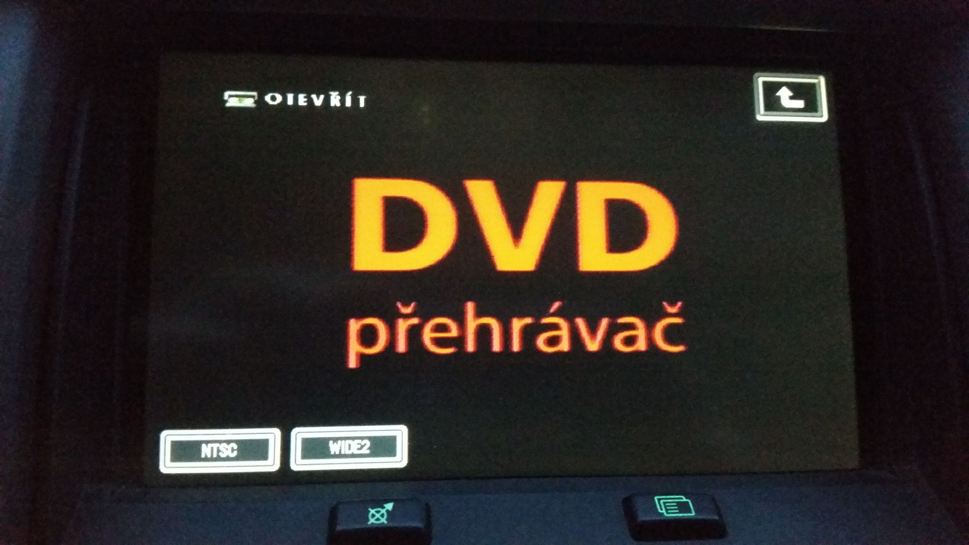

2. v testu vstupů není DVD přehrávač vidět

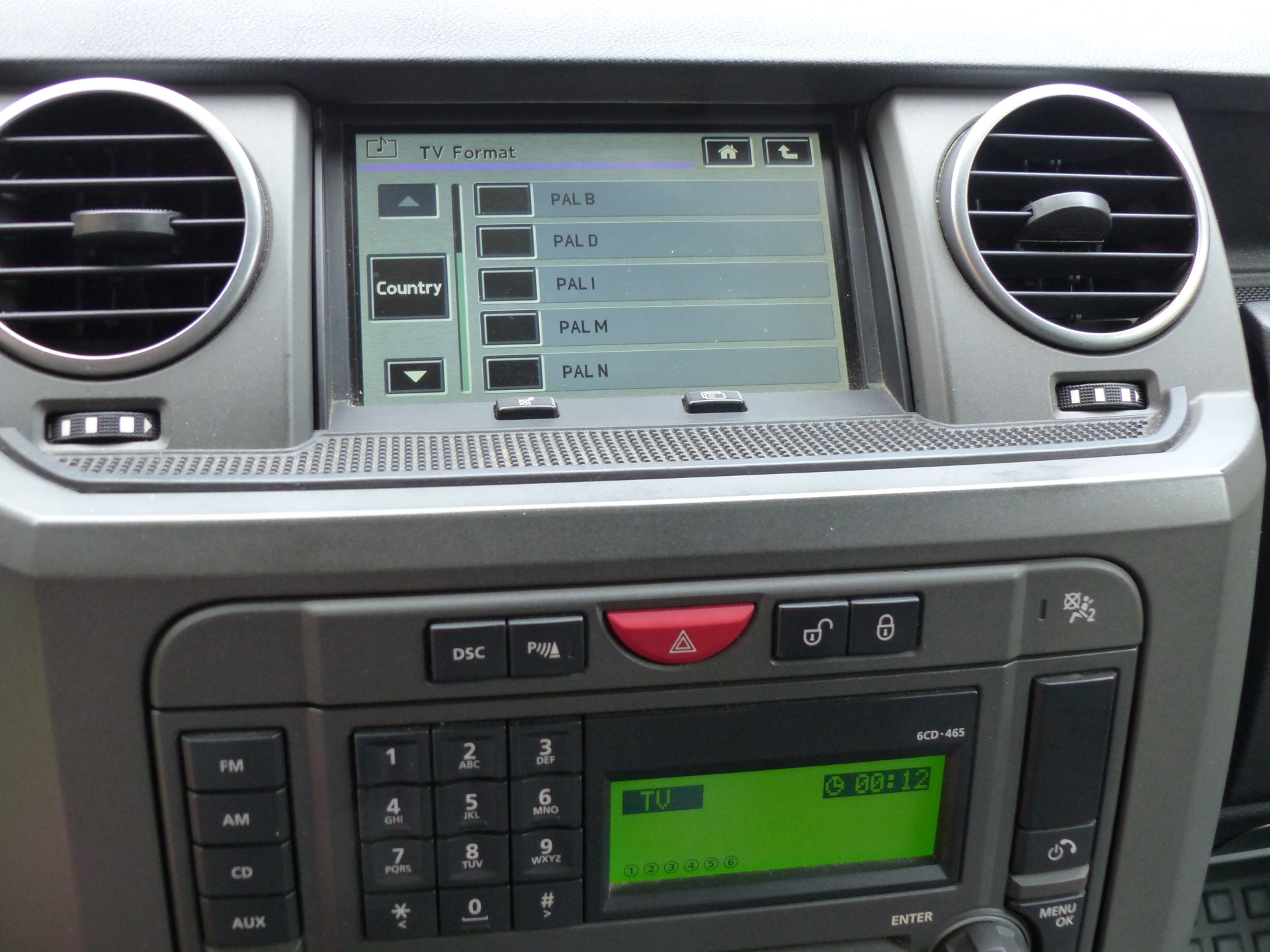

3. ale v nastavení normy a šířky obrazu je připojený a funkční
zná někdo prosím řešení?

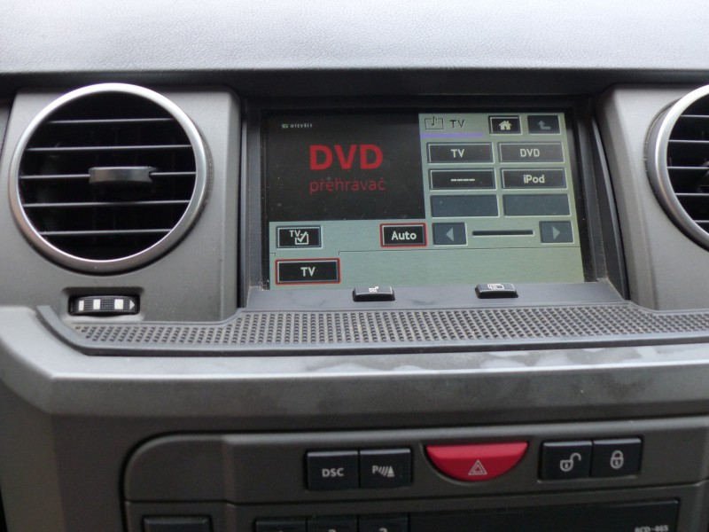

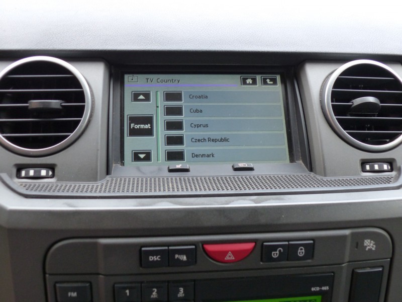

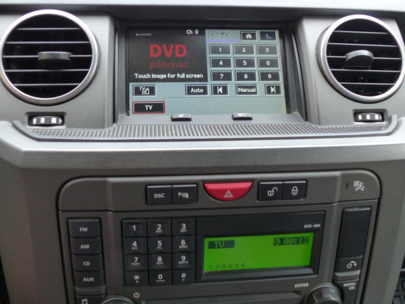

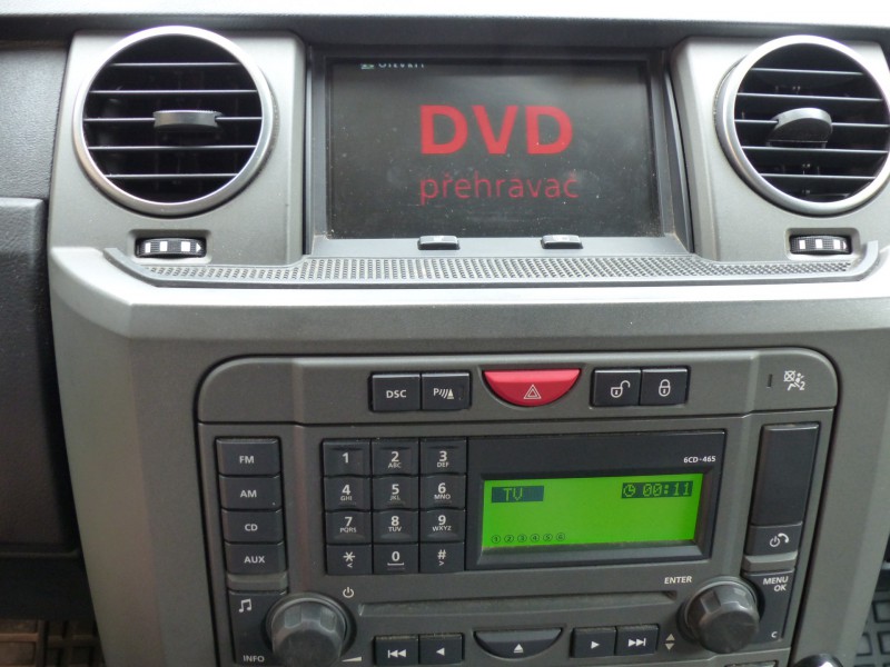

ať to má závěr, zapomněl jsem tady dát řešení - stačilo aktivovat TV receiver type - Receiver variant 2 :Ja blb:
