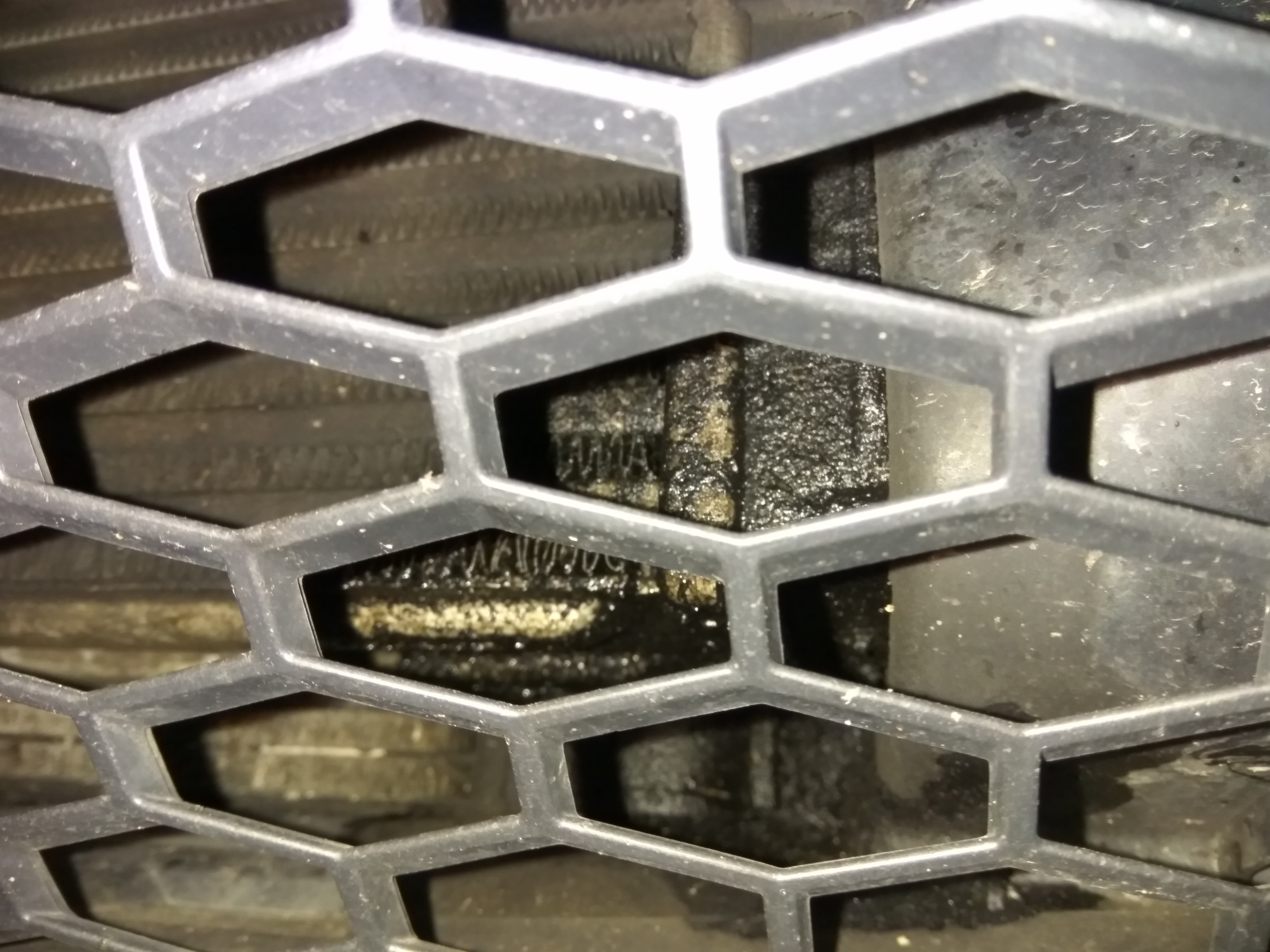

Poraďte prosím, co dělat, mám olej v sání, od hadice odvětrání ventilového víka motoru, která je připojena na sání motoru, hned za vzduchovým filtrem. Hadice jsou zevnitř celé mastné a odkapává znich olej, teče to až do intercooleru a dál nejspíš do turba a motoru.
Motor jede za studena normálně cca po 15km jízdý až se nejspíš zahřeje olej v motoru a začne to asi více funět přestane motor táhnout, nejde do otáček a spotřeba rapidně roste k 12l. Nějaká rada co dělat, jak to vyřešit? Zkušenosti?

Tak olej v sání je prý normál, vyměněna váha vzduchu, načtená diagnostika, neukazuje žádnou závadu, proveden kouřový test na těsnost hadic sání vše ok. Origo servis to nechal nastartované do zahřátí, pak to opakovaně projížděli cca 50km prý ok. Mě po ujetí 35km s naloženým přívěsem cca 1t zatížení opět zhorešený tah motoru oproti studenému motoru o 35-40 procent. Mírné zlepšení tam je, ale jinak pořád závada přetrvává. Ještě je tam neťesnící intercooler, tak ho vyměním a budu doufat, že to bude vyřešené. Ale nevím. Má někdo nějaké nápady co by to mohlo způsobovat?

Ten zeleny olej to je z klimatizacie hned vedla toho intercooleru je ventil od klimatizacie.asi je tam uz stare tesnenie.
