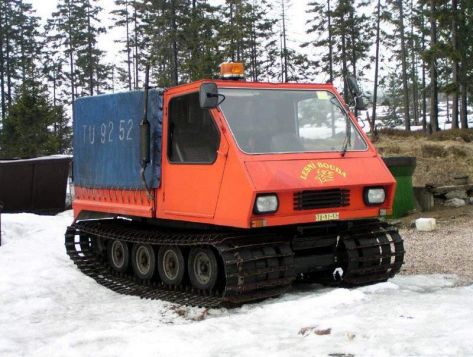

OC

Ale kdež, na co rolbu. Tohle by se určitě dalo nasadit i na landrover ;)

OC píše:Ale kdež, na co rolbu. Tohle by se určitě dalo nasadit i na landrover ;)
Jsem někde zaslechl, že tyhle hovadinky původně vymyslely chytré české hlavičky... no kdo ví, ale v US to bude asi trochu lepší trh.
Urcite ano...na Slovensku uz take mame...konkretne jedna nadupana TOYOTA FJ.
kamos ma tohle ve Spindlu na H3

#14 Příspěvek od discork » 06 úno 2008 10:08
je to nadupana vecicka,ale cena :?: bude urcite brutalna :(
