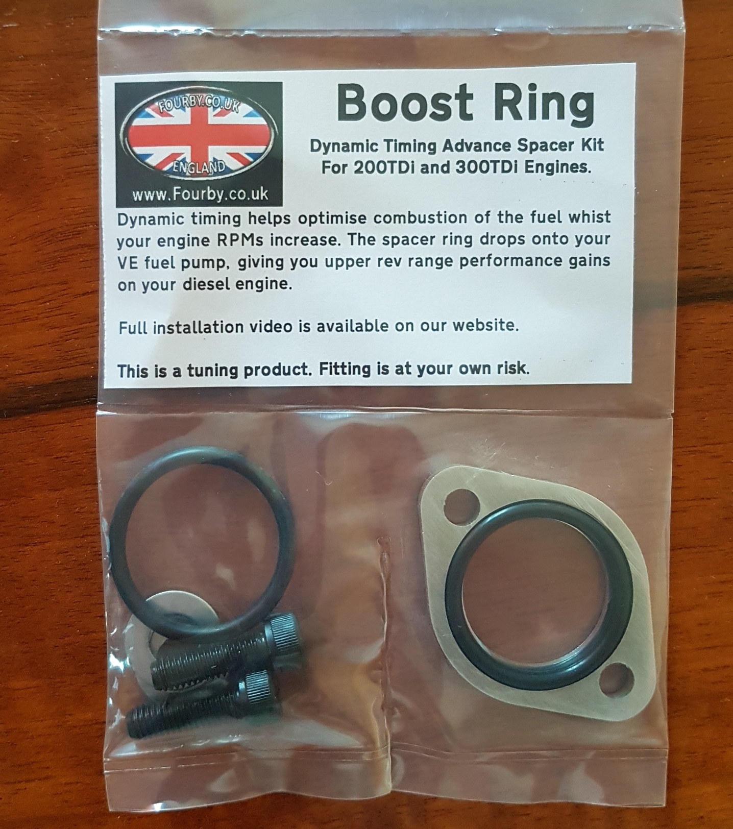

Tak mi dneska dorazil boost ring pro čerpadlo Bosch 300tdi. Než ho tam dám, nemá tu s ním nějakou zkušenost?

Mam ho založený a spravených nejakých 1200km

A je to tam jen dát, a nebo k tomu něco na čerpadle přinastavit?

Na čerpadle sa neprestavuje nič. Ale je to sakra robota dostať z čerpadla von a potom ešte horšie to tam dať aj s boost ringom. Originalmsrobky som musel povolit majzlom a kladivom .. A robil.som to asi 3hodiny ... Blbe dva srobky a par podloziek ... Co sa tyka predstihu ono lazdy motor to moze mat ine ... Tam.sa pridavaju tri podlozky takze sa odporuca zacat tam .. Ked je to ok tak to tak nehat po pripade sa moze vybrat jedna a zas vyskusat .. Cim menej ich tam.je tim.viac prrdstihu ... Takze. Inak co som postrehol tak motor ide lepsie do otacok .. Je taky zivsi a pruznejsi .. Spotreba ostala asi normalna...

Asi blbá otázka, ale může mi někdo vysvětlit k čemu je to dobré? Co ten "O" kroužek má jako vylepšit?

Pružnost motoru a lepsi chod do otáčok...

Díky, mi jde o to, co to konkrétně dělá, čím a jak co ovlivní, že to má lepší pružnost a chod motoru.

https://www.youtube.com/watch?v=01F8ums-8U4
Tady je video z motnáže. Jinak jsem taky zvědavej, jakej to bude mít faktickej přínos.

Aha, to vypodloží pružinu přesuvníku vstřiku a změní jeho charakteristiku, no zajímavé :wink:

Sice to ještě nemám, ale podle obrázků nejde o změnu charakteristiky, ale o posunutí dorazu. Tedy o větší předvstřik ve vysokých otáčkách.

No, ale když změníš doraz pružiny, tím pádem ji uvolníš a změníš tak i charakteristiku předvstřiku, ne?
Protože z druhé strany působí neustále stejný tlak nafty závislý na otáčkách, ale nyní proti jinému odporu pružiny, takže by se měl předvstřik změnit lineárně v celém průběhu otáček.

Viky má pravdu jen to posune doraz, aby byl větší předvstřik.

Tak jsem to konečně namontoval a je to pocitově živější, ale má zdechlina není asi ten správný vzorek aby to mělo nějakou vypovídací hodnotu. Nicméně cena 52L je dost nesmyslná, dá se to vyrobit za méně pokud by o to byl zájem. Ovšem instalace do čerpadla na motoru je fakt porod. :grin:
Proto tam dává 4ks podložek, aby jí předepnul o šířku toho mezikusu :grin:
