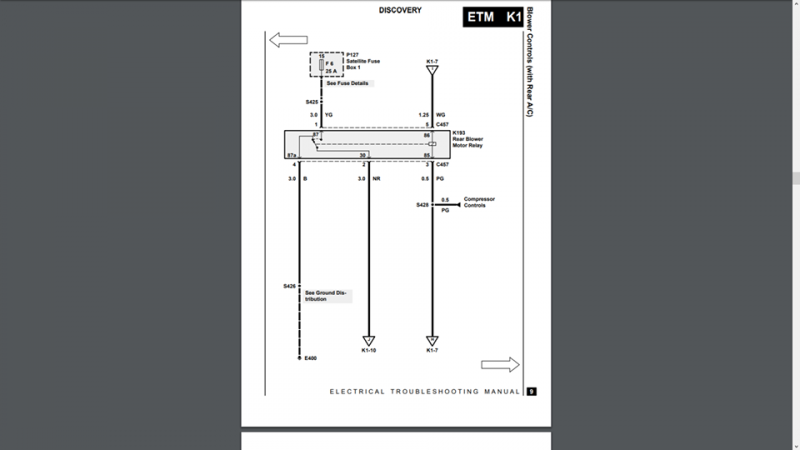

Tak jsem na tom stejně. Nefouká větrák topení. Relátko spínající ventilátor proměřené a OK. Nemůžeme najít, odkud se bere proud, spínající relé. Když sepnem relátko ručně, ventilátor funguje. Nedaří se mi nikde najít schema elektriky. Nebylo by někde dostupné??

tu schému niekde asi mám pozrem a pošlem to sem ..

Toto by mohlo byť ono :) keď tak tak kludne nahŕam celý ten manuál neikam na server :)

Díky, já se v tom sice nevyznám, ale přeposlal jsem to kámošovi a až se vrátím z výpomoci z Potštátu, tak se na to vrhnem.

Tak situace pořád stejná. Všechny dráty zapojeny a stejně větrák nefouká. nemůžeme přijít na to odkud se veme proud na sepnutí relátka. Ono to vypadá jako když je všecko v pořádku. To dostává hlava na prdel. Nešlo by prosím nahrát celý manuál? Dík. L

Nahram ten navod. Ked sa k tomu dostanem

Jo, to by bylo fajn. Díky. L

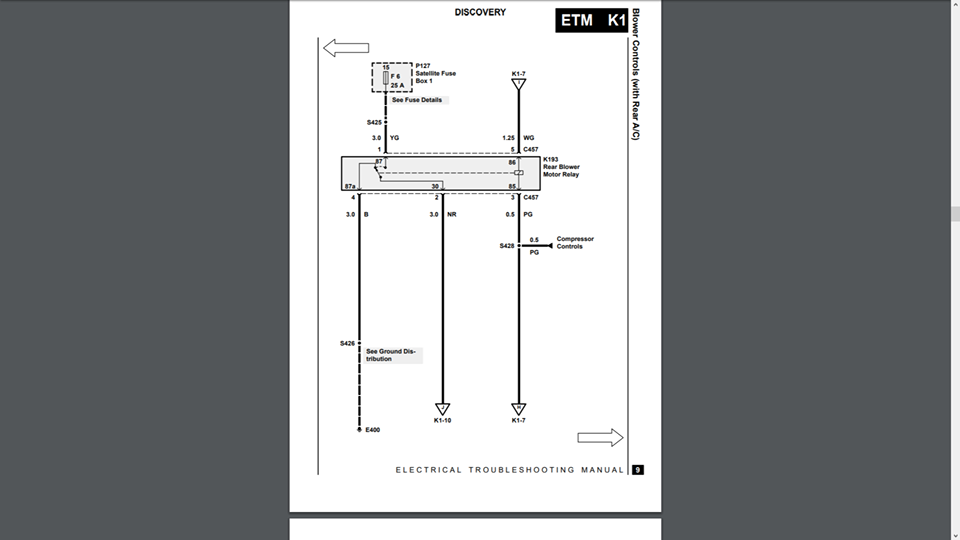

#18 Příspěvek od 22lukas277 » 27 lis 2017 11:34

Díky, stáhnul jsem, přeposlal jsem kolegovi a teď aby to už vzalo kýžený výsledek. L
