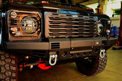

JSK
Příspěvky: 353
Registrován: 01 srp 2012 16:05
tel.: 734214238
auto: RRS TDV8
Bydliště: ČB
Re: pevnostní nárazník- z čeho?
