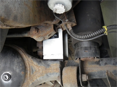

Nenarazil nekdo na tyto calibracni bloky na disco 2 hledam nejaky nakres z rozmery :hmm:

Asi znáš Jendu Trunečku, co? Ptal se jestli o někom kdo je má nevím :)
Výška by prý měla být 61,5mm:

A na co? Vždy jsem to řešil s metrem v ruce a chvilku obíhal auto, až byly všechny kola stejně daleko od hrany blatníků. Vzhledem k různým úpravám na autech a stáří a unavenosti pružin vpředu se takto alespoň podařilo auto srovnat. Navíc pokud je auto zvednuté, tak jsou kalibrační podložky stejně k ničemu.

Přesně jak říká Tom.
Kalibrační podložky jsou k ničemu stačí na to metr.
Nebo místo podložek použiješ dvě seřiditelné podpěry, které dáš pod rám.

Jj znam uz se na tom pracuje :wink:

Pokud pouzivas Nanocom tak ti staci metr,ja mam ogigo T4 testbook a tam kalibraci bez bloku neudelas
