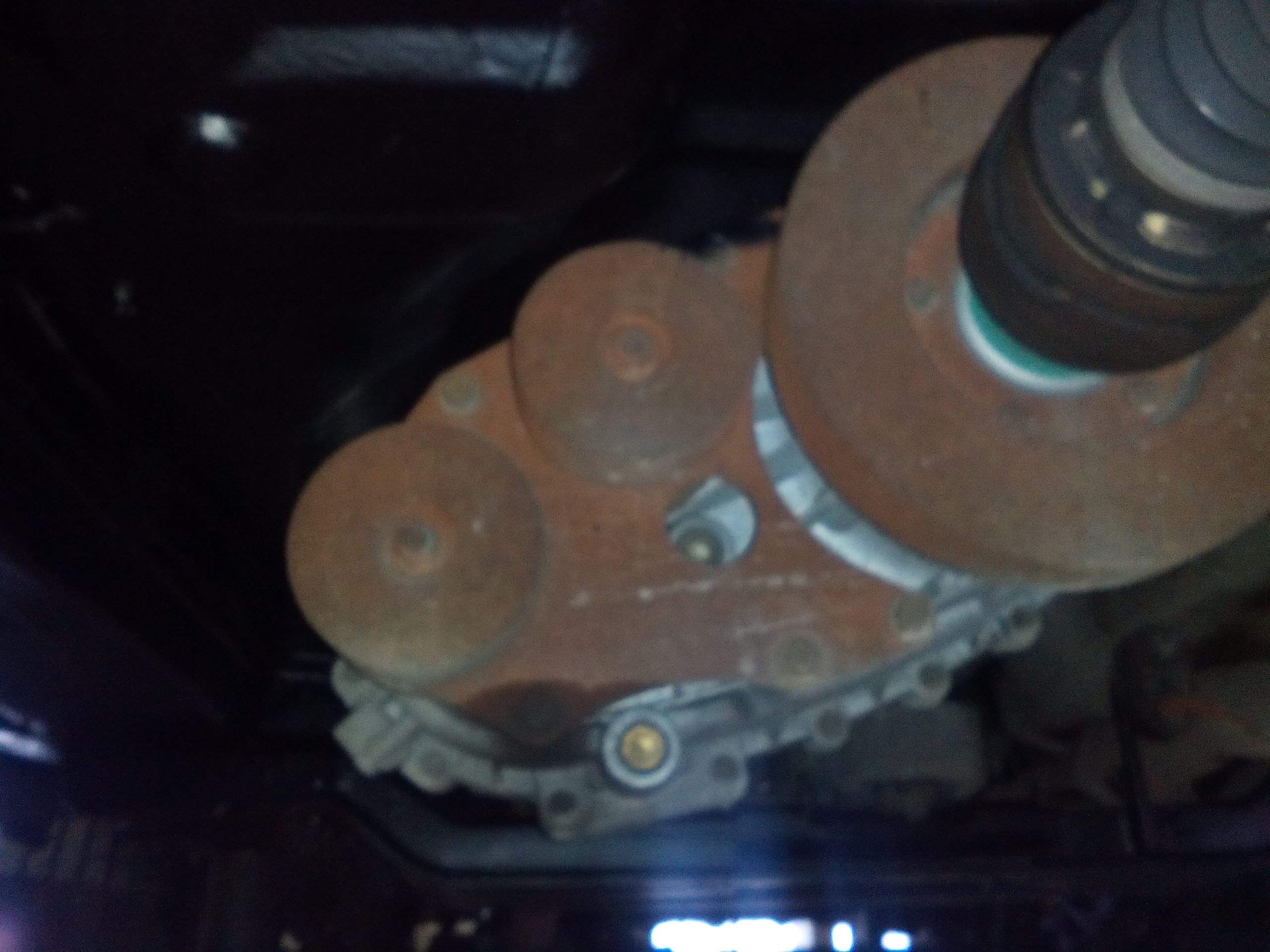

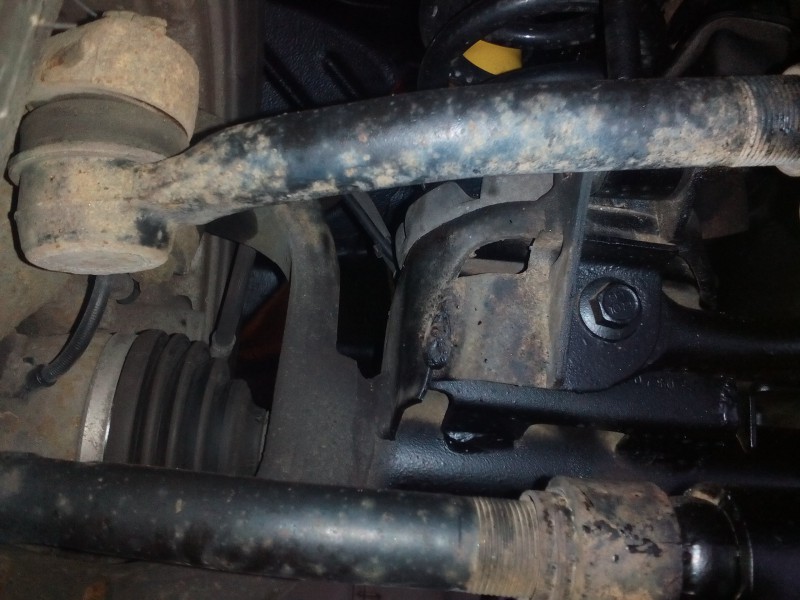

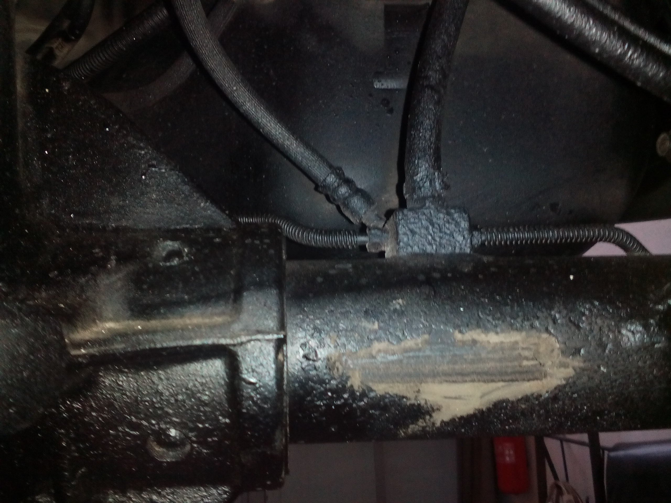

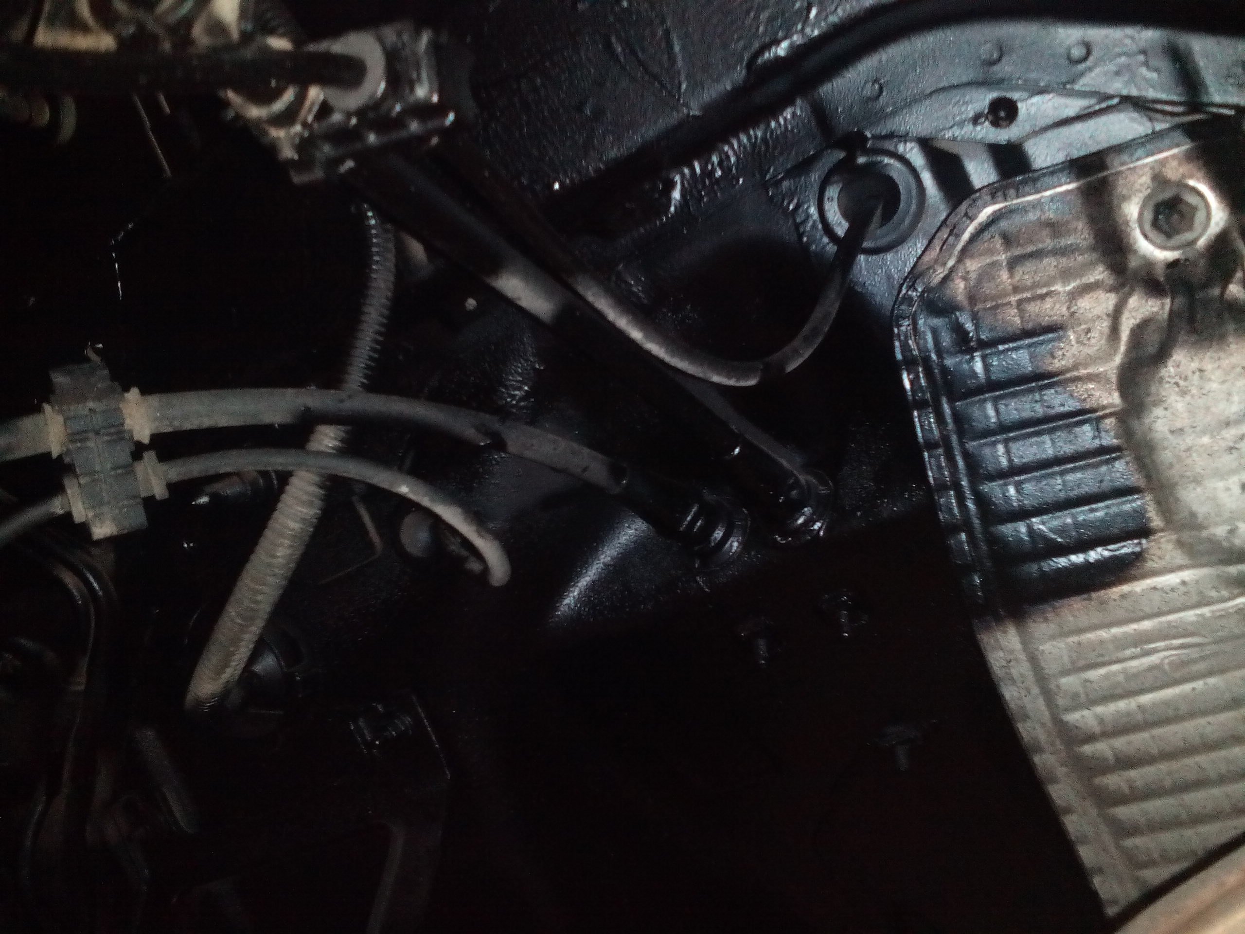

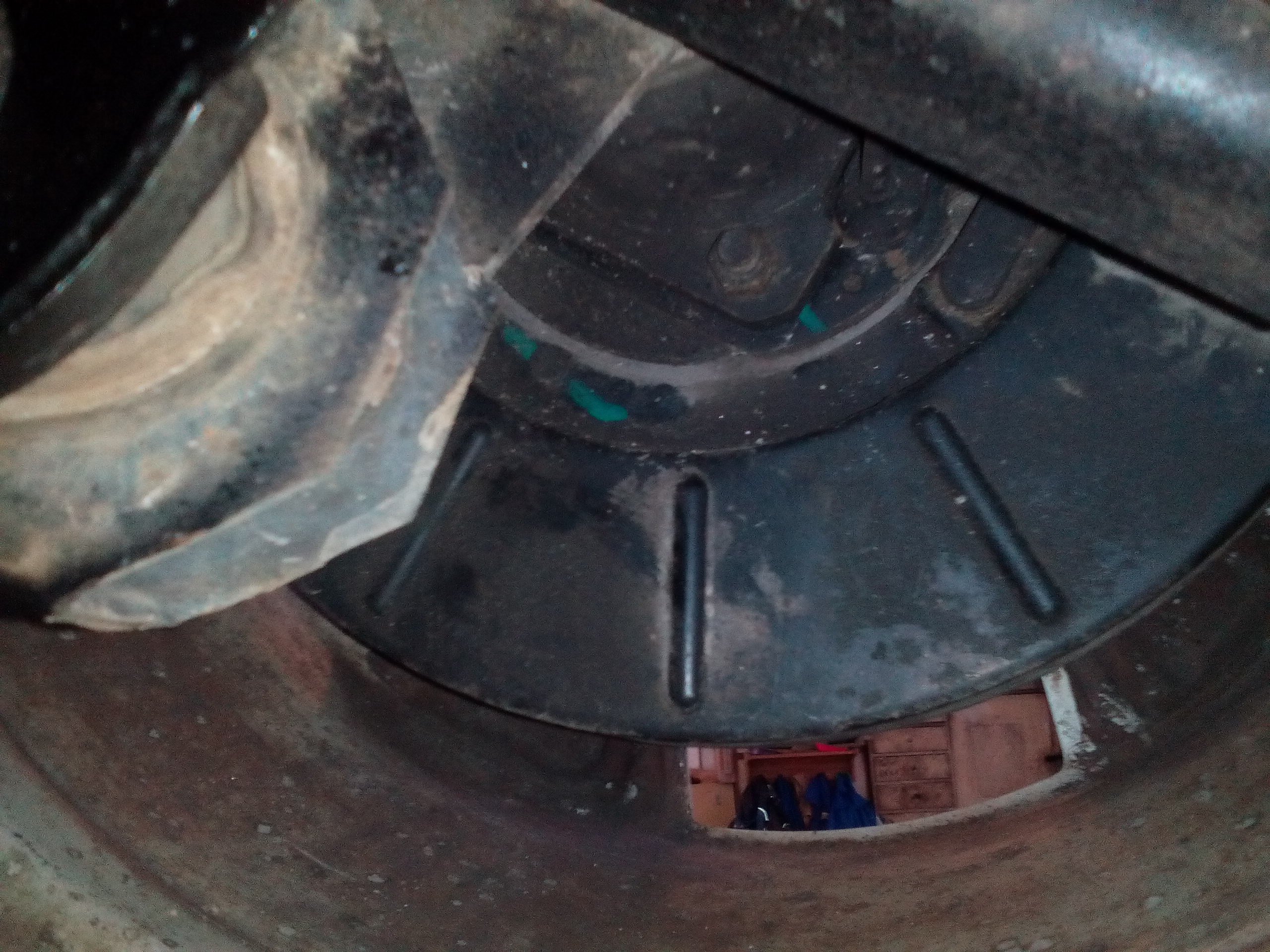

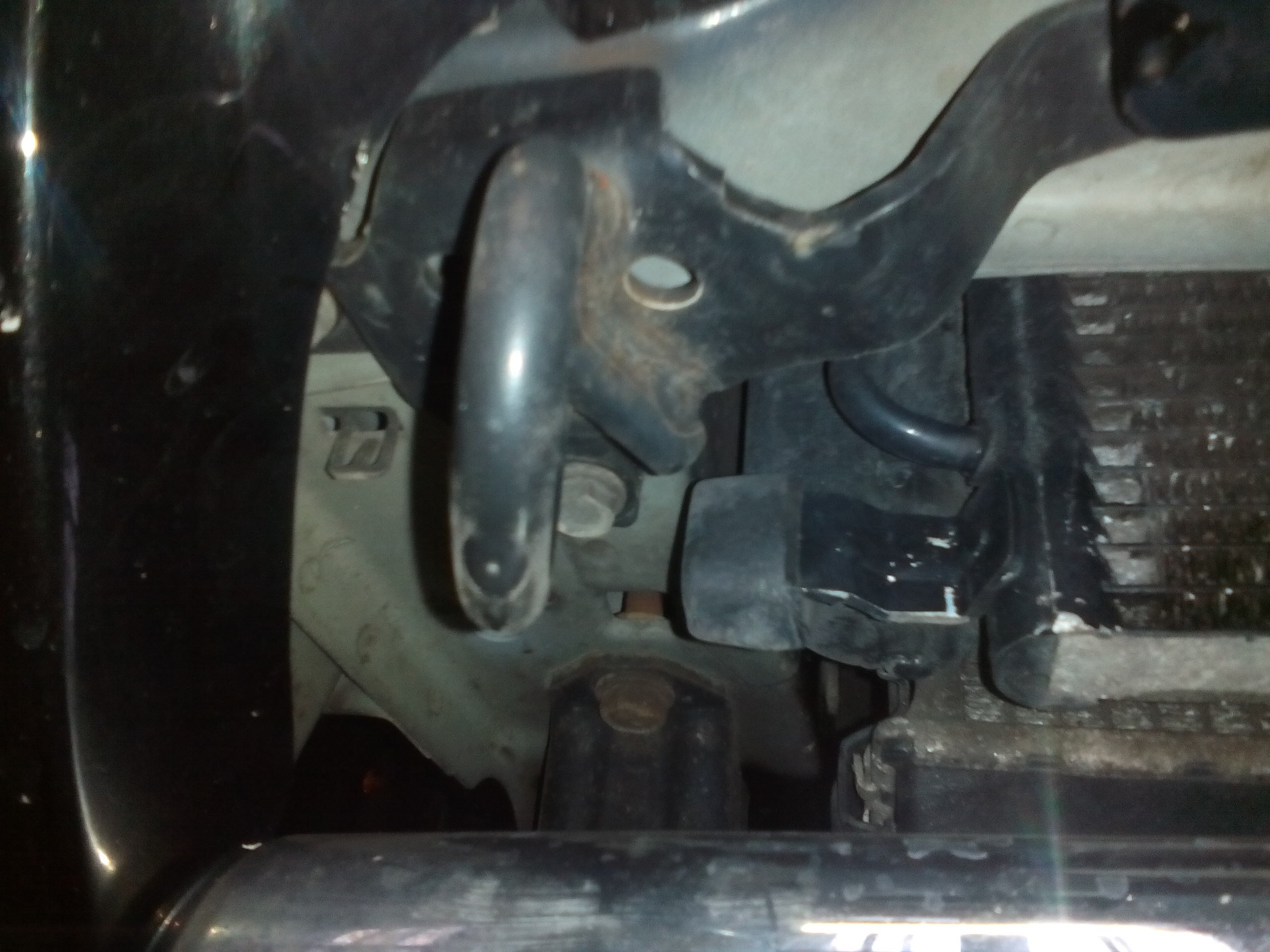

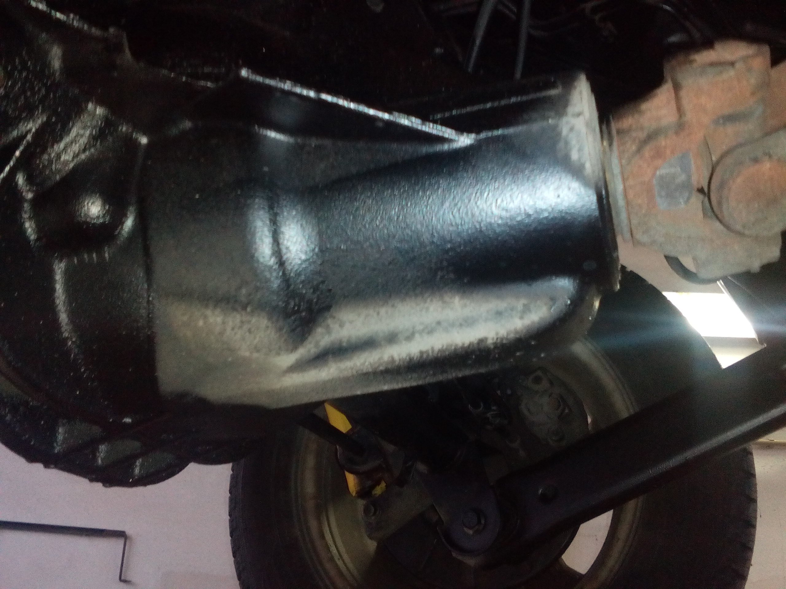

Pokud mas rad svoje auto, tak urcite Canocar NE!!! Ja naletel! Poslu fotky

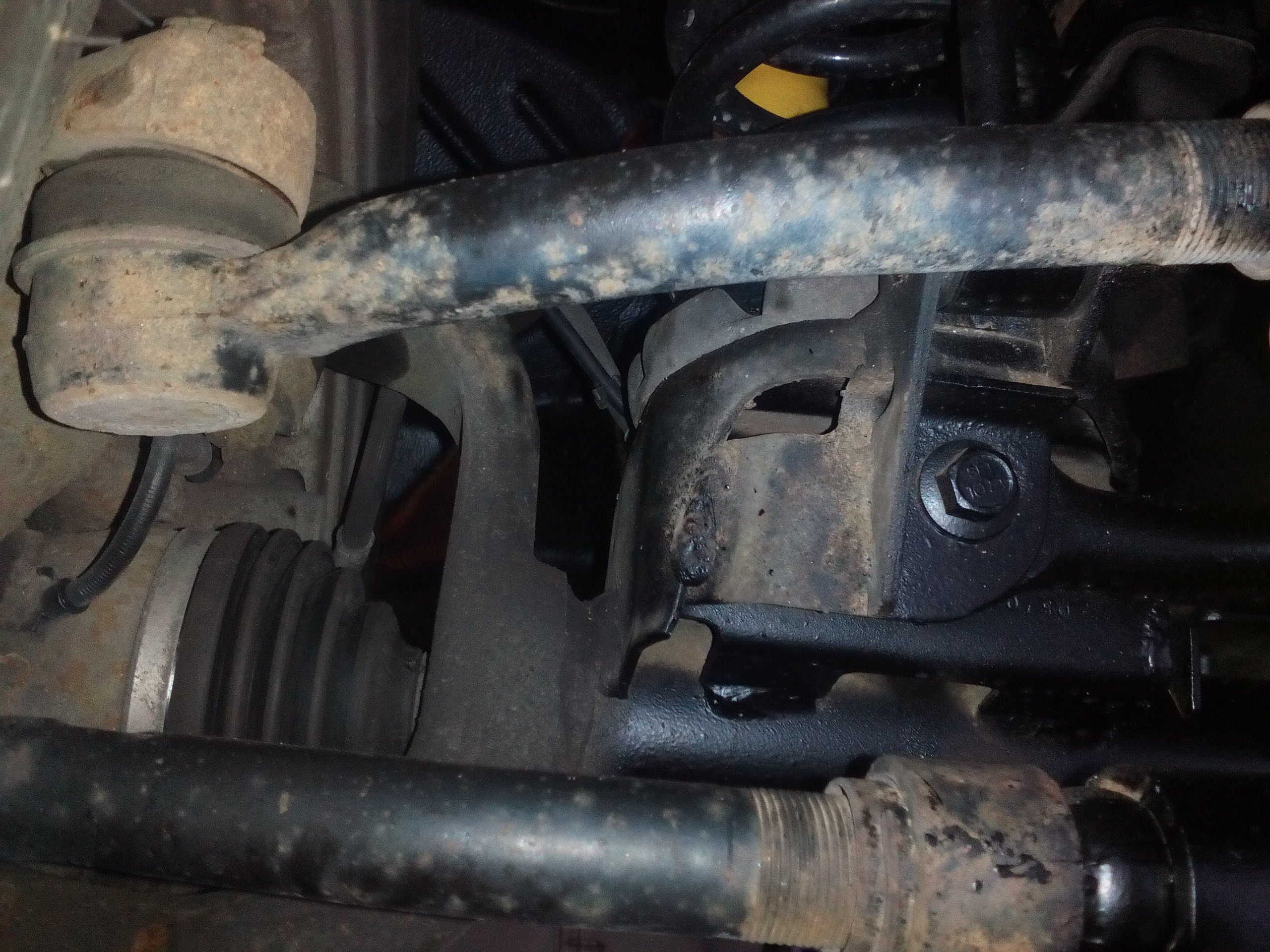

Tak Vás tady všechny zdravím. Co se týče vlákna "zkušenosti nástřiku DINITROLEM v Canocar Brno" . Bohužel zkušenost již mám! Na to že se jedná o značkový servis SUZUKI je to KATASTROFA!!!!! Vozidlo Jeep mě zprasili minulý týden tímto způsobem na neomytý!!! a prosolený!!! spodek auta!! Je to na mašli! Posílám pár fotek, ať si každý udělá úsudek sám! Jednání arogantního majitele, který žije v mafiánských 90 letech mě šokovalo! Prý je vše v naprostém pořádku a moc si vymýšlím. Řeším to tímto způsobem, jelikož soudně to nemá smysl...

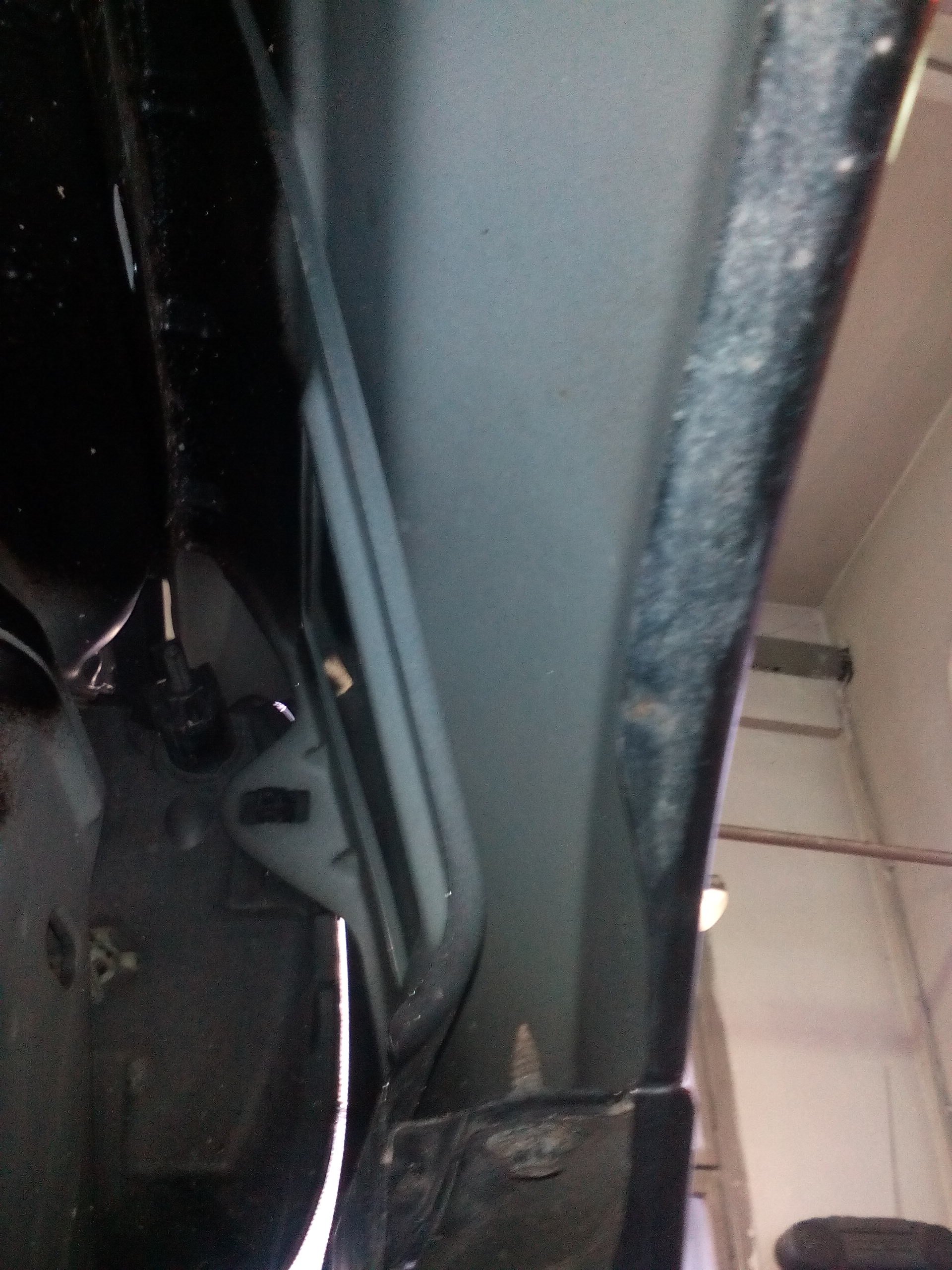

#9 Příspěvek od Burke » 20 úno 2018 15:53
Další vybrané foto...

No...přiznám se, že jsem měl zájem o jejích služby. Samotného mě teda zarazila ta cena. Sám jsem se před zimou pod svým autem strávil 3 dny, abych ho jakžtakž napatlal a fakt jsem na tu práci hrdý nebyl, ale jezdím se svým Rangem celoročně a nechtěl jsem ho nechat na pospas úplně. Nepoužívám teda navíc na podvozek nic od Dinitrolu, Terosonu atd. ale věci, které umí i pracovat se rzi. Jak jsem pochopil z webu canocar, tak jejích přípravek je v podstatě obyčejný vosk, který to zavře i s korozi. Ale ani to by mě neodradilo, protože chceme uvést do provozu vůz, který korozi nemá. a po tom mém vlastním snažení jsem neměl moc chuti si to zopakovat.
Ty fotky tak odpovídaji tomu, co bych za 10 tisíc včetně materiálu uměl vytvořit já - odfláknutou práci. A teď dej na recenzi někoho, který má 4 příspěvky hanící jednu firmu a jehož nápravy slyší na jméno "Dana"... :think
