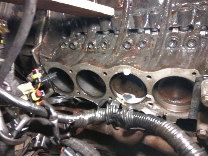

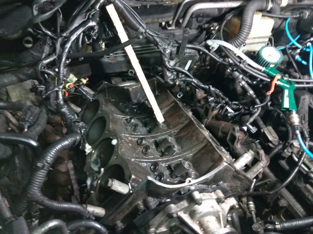

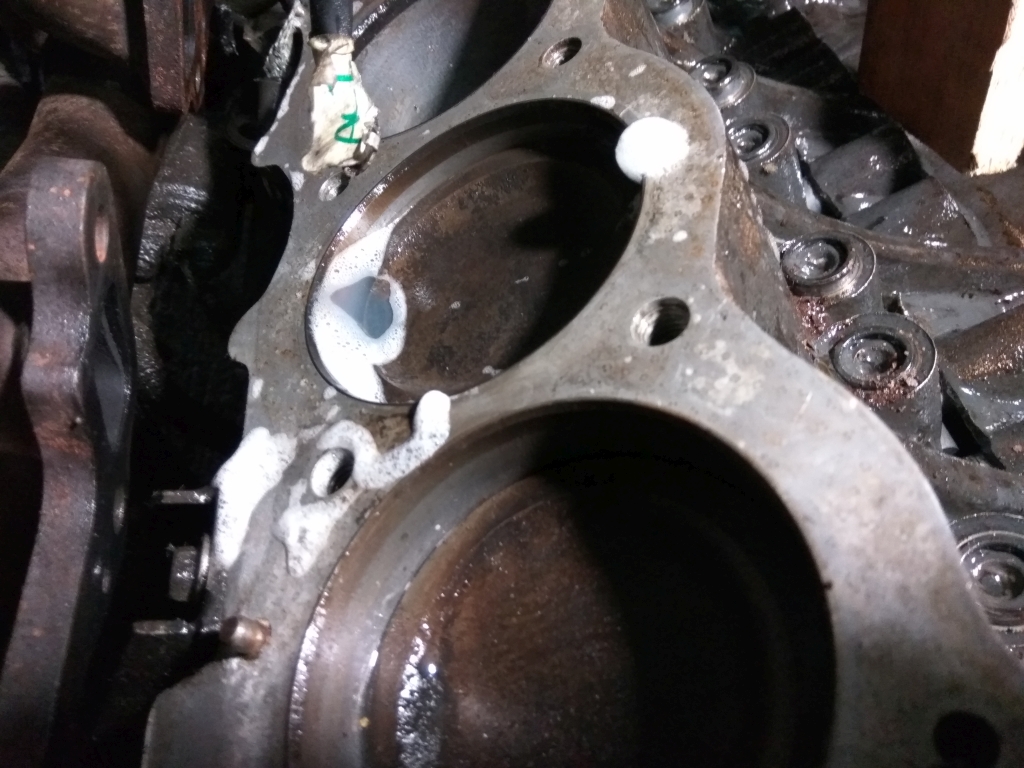

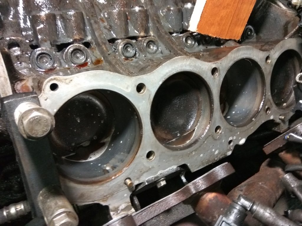

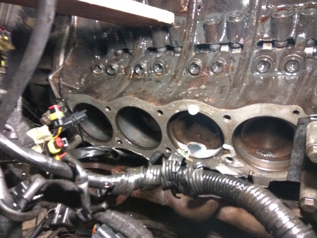

Dobry den,

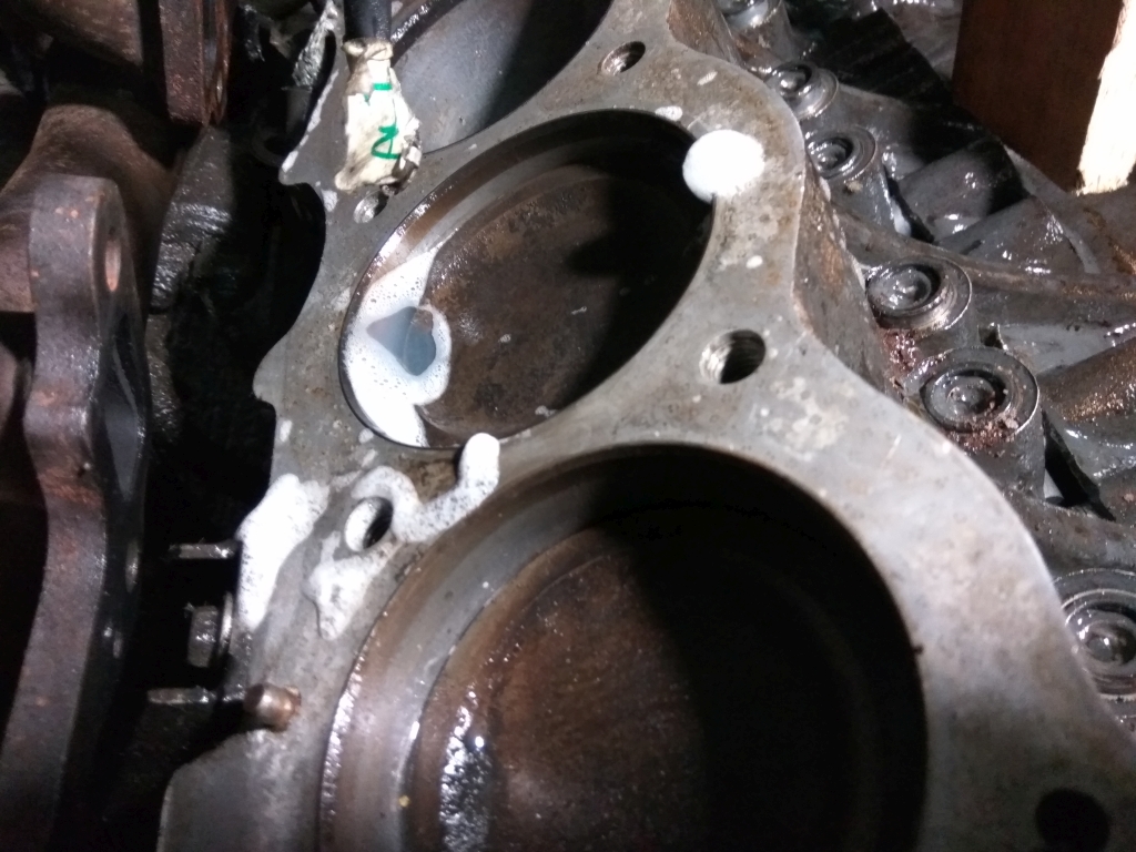

Urobili sme test na prasknuty blok motora a zistili sme, ze je pozitivny.
Vlozky som nasiel tieto https://m.britpart.com/parts/repair-and ... et/da1185/
Takze nas caka vyrazenie starych vloziek, vyfrezovanie a nasadenie novych.
Rad by som sa spytal ci mate s vymenou vloziek skusenosti a na co sa sustredit, resp. si dat pozor a kde vedia vyfrezovat blok.
Este ma napdlo na 1. pohlad lacnejsie riesenie, ale moze sa rychlo vypomstit a neprida na klude pri jazdeni, ze to zlozime naspat a skusime irontite... Ale pripada minto skor ako casovana bomba
Prikladam aj foto z testu

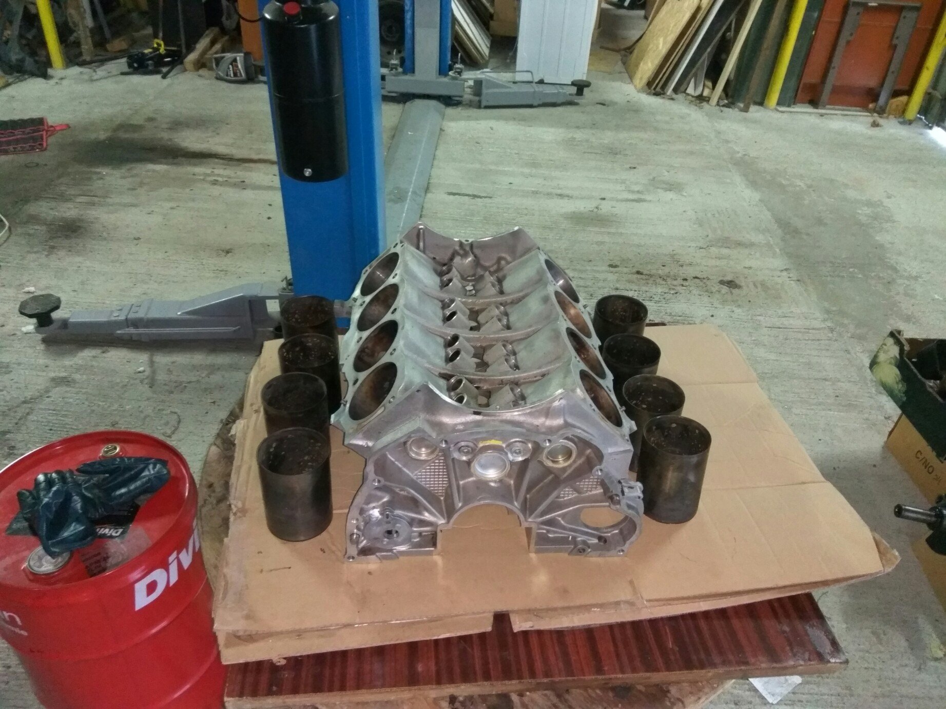

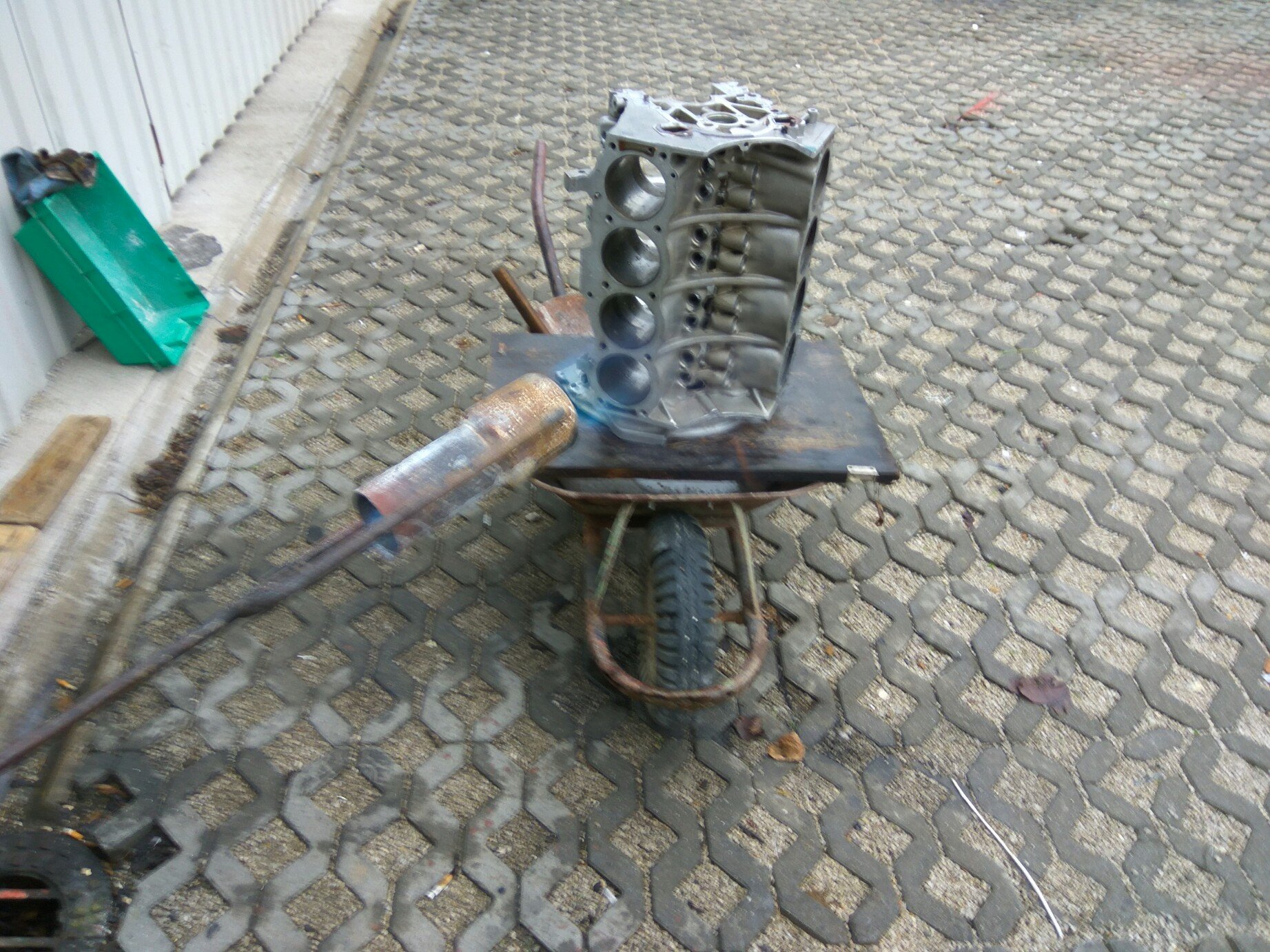

Tak, vlozky su vonku :)
Ak mate tip na niekoho, kto vie vyfrezovat blok, budem rad za info
