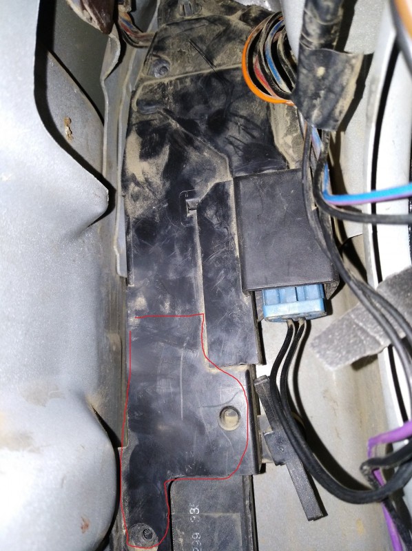

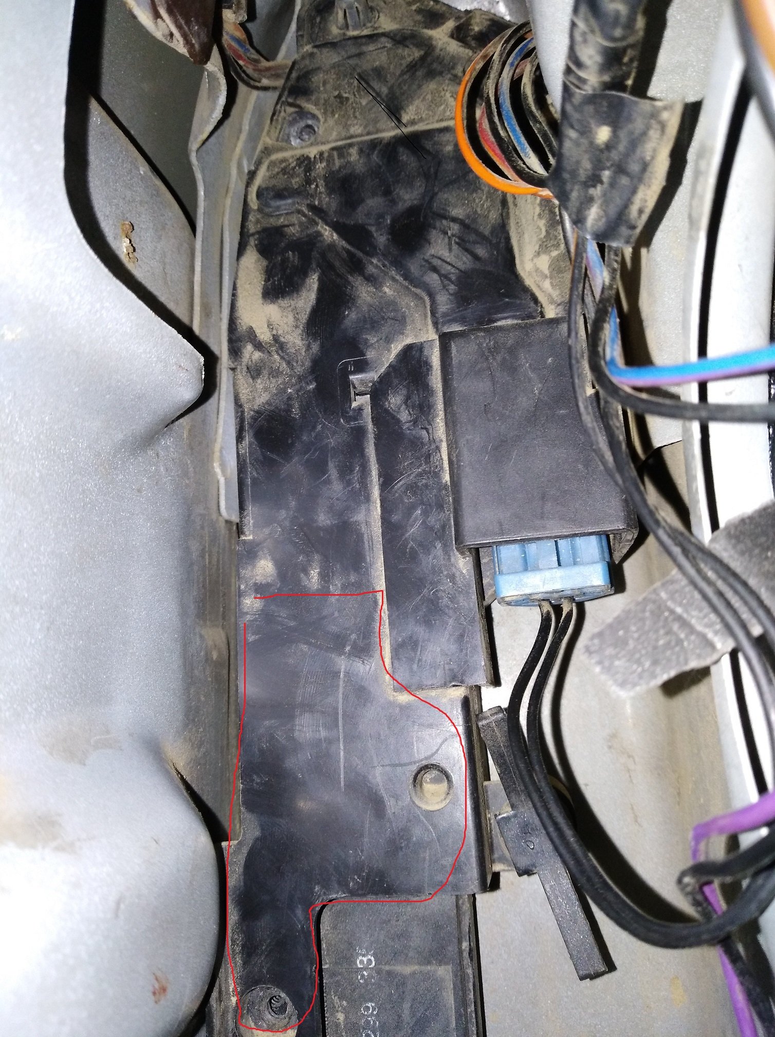

cau li tak tady je popis jak otevrit 5 dvere na free 1 ze vnitr vozu.sundat tapec ze dveri.kdyz jste ve vnitr tak na prave strane dole jsou 3 srouby na krizovy sroubovak.pak uvidite zamek do ktereko vedou dva stekry jeden modry druhy bezovy.modry je od zamku kvuli oknu a bezovy od magnetu na otevreni dveri.na zamku jsou nebo by meli byt 2 srouby na hvezdicku ty musite povolit a podtimto kritem je tahlo na magnet.ja ho mel vypadeny z magnetu.

jeste takovi dodatet magnet je pod timto plastem ten se musi trusku silou odehnout a pak to otevrete
