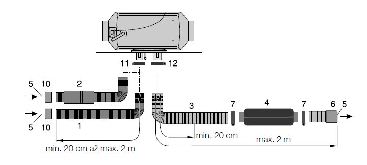

Pročítal jsem tohle téma a jenom si dovolím upozornit že výfuk ani sací hadice pro spalovací vzduch nezávislého topení nesmí vést v žádném případě
vnitřkem kabiny( jednak z důvodu možné otravy zplodinami, jednak z důvodu předpisů pro zástavbu)! Všechny spoje kde může vzniknout netěsnost musí být pod úrovní podlahy !

Re: K: flexi hadice k nezavislemu topení
To by me zajimalo, jak muzou ty hadice byt uplne cele mimo kabinu, kdyz to topeni je v kabine a hadice v nem konci, resp. zacinaji...
No to je představa, že prostě to topení tak jak je, jebneš do podlahy a už ten první spoj je timpadem pod plechem podlahy. Já ale třeba budu mít podlahu sendvičovou, plech, pochozí polystyren lamino, takže to stejně dopadne trochu jinak. Sice ten polystyren kolem te pruchodky asi nejak oddálím, ale že bych zakopával topení o těch pět cm níže, to dělat nebudu.
Pretoze z kurenia trci trubka vyfuku na ktoru nasadzujes vyfuk a ten vystup z kurenia musi byt skrz plech do exterieru
Přesně tak, a přesně tohle se mi u topení namontovaného nastojato nepodařilo, protože na to prostě nebylo místo. Až se k tomu dokopu, tak doplním druhou trubku - aby to bylo jako trubka v trubce, takže pokud jedna praskne, tak to pokryje druhá. Podobně jako se instaluje LPG.
Ano je to myšleno tak, že topení se montuje přímo na podlahu, tam kde je podlaha vyztužena prolisy se dá srovnat přípravkem.
