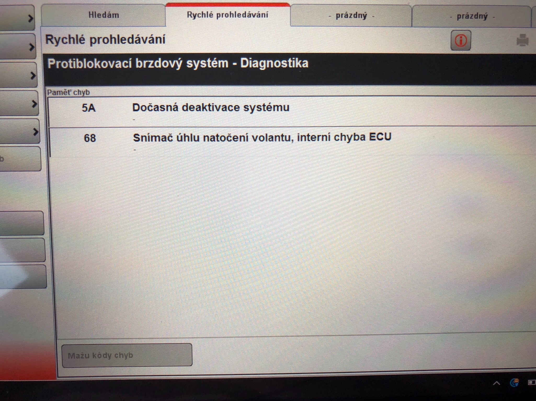

Vcera cez noc sa mi vybila baterka na absolutnu nulu.(je nova cca 2tyzdne),auto som nahodil cez kable.Po nastarovani ostalo svietit vsetko oranzove abs a tie ostatne kontrolky k tomu a zamklo podvozok.Pripisoval som to slabej baterke.Jazdil som pol dna a baterka sa dobila,ale kontrolky nezhasli ani po natoceni volantu nadoraz na obe strany,tak som to pichol na diaknostiku(cinska delphi) a vypisalo chybu,ktoru ani nejde zmazat:68 snimac uhlu natocenia volantu,interna chyba ECU.Da sa to nejako riesit,alebo tym zlihanim baterky skapala ECU?Mam RR L322 3.0 d rok 2002

Mne kontrolky svietia v kuse a nezhasli ani raz.Pred vybitim baterky bllo vsetko ok.Kalibrovat otacanim volantu som sa snaziv viac krat a nepomohlo.Neviem ako sa dostanem do ecu s uni diagnostikou.Takze jedine origo diagnostika?

Original diagnostika nakalibrovala nulu na snimaci polohy volantu a vsetko je ok.
