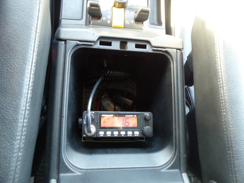

Já měl v L322 tuhle a byla fajn:
http://www.vysilacky24.cz/uvod/cb-vysil ... s?vmcchk=1
Tělo schováš kamkoliv a veškeré ovládání je až na mikrofonu. Já tělo dal zespod palubky, takže to bylo i dobře slyšet, atd.

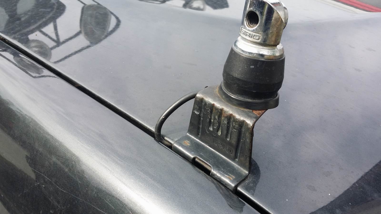

Jako držák na anténu se dá koupit třeba takový držák od Siria, když jsem ho po dvou letech sundaval, nebylo to na kapotě ani znát.

#5 Příspěvek od Lukasino » 02 črc 2018 17:02
Já to nechal tak jak to je a bylo to v pohodě použitelné, umístil jsem to pod palubku do prostoru tak, aby to bylo slyšet, ale přitom to nebylo vidět, ani to nevadilo na nohy...
Každopádně externí repro se dá připojit, kdyby jsi to schoval úplně.

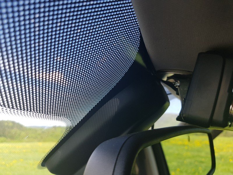

Albrecht AE6110 (a klony jako AnyTone Smart) ma rozmery 10x10x2.5 centaku a vejde se v D2 do ty skviry nad slunecni clonou - napriklad

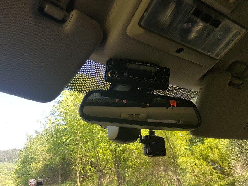

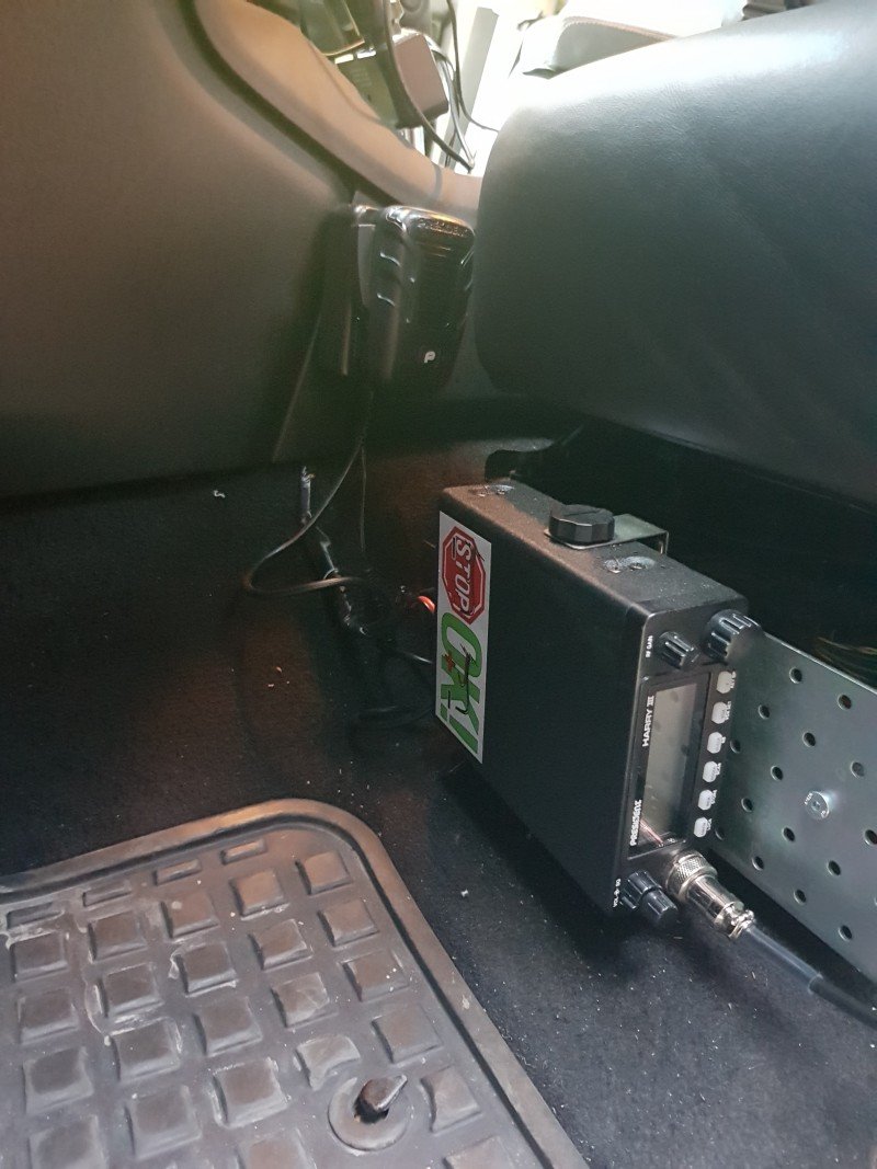

v D4 tam mám ledničku, a přes půl roku jsem zkoušel až jsem dospěl k pro mě uspokojivému řešení
Místo Haryho III jsem si pořídil poslední model Albrechta AE6891 s odnímatelným panelem
CB jsem umístil pod plasty z levé strany volantu, je tam dostatek místa a panel jsem umístil nad zpětné zrcátko.
Abych nevrtal, dal jsem ho na magnety, které jej bez problému udržely.
Naposledy upravil(a) xxx dne 02 črc 2018 22:36, celkem upraveno 1 x.

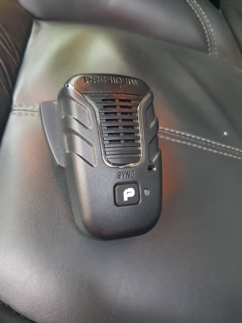

Pořídil jsem si bezdrátový mikrofon, který ovšem s Albrechtem nespolupracoval a nemohl jsem ho využít, tak jsem hledal umístění pro Haryho III a Albrecht šel do světa

Haryho III mám nyní pod sedadlem řidiče, vůbec mi nepřekáží a mikrofon se základnou mám na sucháči vedle

proč bezdrátový mikrofon - jeho výhoda je v tom, že funguje i mimo auto v dostatečné vzdálenosti a funguje jako "ručka"
V autě jej můžete mít kdekoliv, není potřeba ani použít základnu, kterou můžete schovat

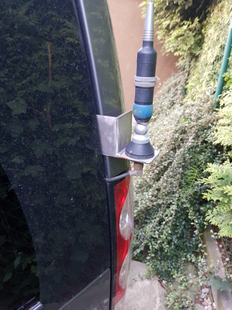

anténu mám vyvedenou vzadu nad světlem, kabel je protažený do auta přes průchodku kabeláže zadního světla a držák je ve šroubech vodícího dorazu zadních horních dveří, takže žádné díry ani vrtání navíc.

A kdyby jsi chtěl Vláďo držák antény, tak jeden nerezový polotovar mám. Když pojedeš kolem, zavolej a je tvůj :mrk

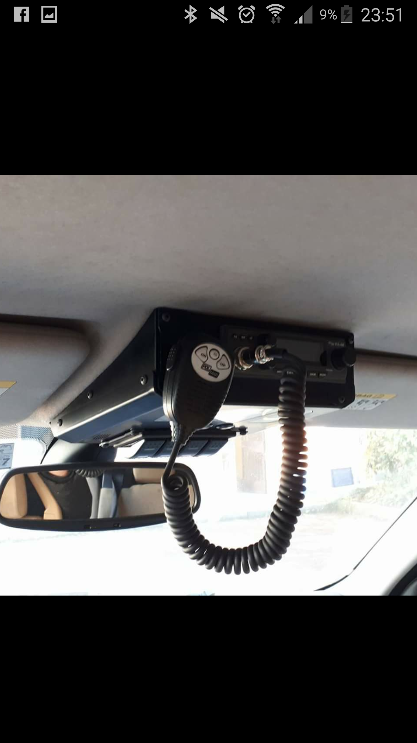

Za mě je top tuto :rock

#18 Příspěvek od xxx » 03 črc 2018 08:57
Badus píše: 03 črc 2018 07:57
xxx píše:a repro mám strčené pod odkládací schránkou u spolujezdce
Sakra...zes mi ho vcera nevzal taky [emoji58]
nooo :D
Když ho Vláďa nebude chtít, je Petře tvůj.
Nechal jsem si vyrobit 2ks, kdybych ten jeden zničil :rofl , ale klaplo to napoprvé, tak mi zůstal
