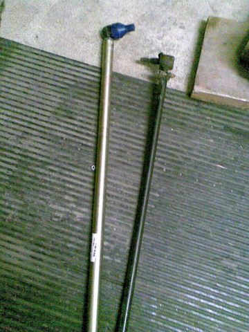

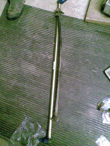

#10 Příspěvek od Jarys » 25 bře 2008 21:36
Tak tady je vidět rozdíl a to se mi líbí. Navíc jsem zjistil, že cena je za pár, tedy celý set k řízení. Což u nás dostaneš za stejné peníze pouze hlavní spodní tyč. Co pravo a levostrané řízení? Je to u spojovaček jedno? A pořád otázka? Neviděl je někdo někde na Discovery II?

marcel píše:tie paddockácke mám aj ja,je to riadny kus železa
Ano. Tato spojovacka mi drzi uz 2 roky- je naozaj dost pevna a aj pruzna...
Kudrnac ma tiez dost zaujimavu... Kde ju zohnal , neviem.
Ohnutu spojovacku je mozne narovnat, no pouzit sa da len ako nahrada ci dojazd, alebo asfaltku.

erik píše:
...rozdiel je v tom, ze to nie je trubka ale plny profil... aspon ta co som dodal Kudrnacovi... :D

#18 Příspěvek od marcel » 26 bře 2008 07:50
je to plný profil

#20 Příspěvek od kudrnac » 26 bře 2008 08:42
Ano je to plný profil ale stejně mám ještě kryt spojovačky, bez ochrany nejezdím, v dnešní době je to nebezpečné.
