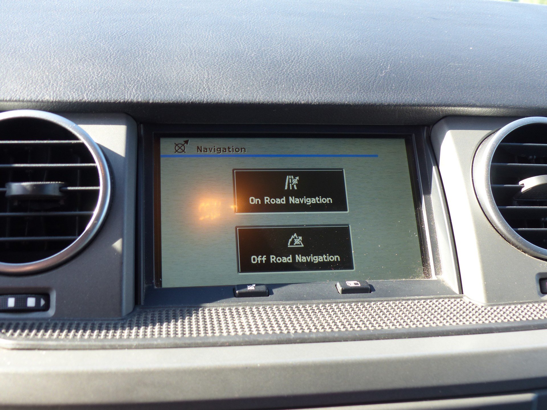

Dobrý den,
sháním dvd na navigaci pro LR D3, 2,7 r. 2007, můžete někdo poradit?
Dále se chci zeptat proč navigace hlásí, že není k dispozici kompas?
Jak zjistit kód pro přidání telefonu přes bluetooth, nevíte někdo kód z výroby?
Děkuji Zdeněk

#2 Příspěvek od Lukasino » 06 pro 2018 19:42
Ahoj,
kód je 2121 ;)
Kompas by mě taky zajímal :mrgreen:

#3 Příspěvek od xxx » 06 pro 2018 20:52
jestli se nepletu, kompas byl k dispozici při volbě OFF Road navigace

#5 Příspěvek od Lukasino » 06 pro 2018 21:02
Co vím u L322, tak off navigace ukazovala současnou zeměpisnou šířku a délku a potom to byl spíš kompas, tzn. ukazovala směr, kam jedeš ;) Na to mapy nepotřebuješ...

#6 Příspěvek od xxx » 06 pro 2018 21:04
já měl v D3 volbu ON nebo OFF

#12 Příspěvek od Lukasino » 07 pro 2018 17:48
Na výběr on / off road navigace musí člověk zmáčknout to levé tlačítko, je to trochu divné :mrgreen:
A opravdu kompas při off road navigaci funguje, díky za info :wink:

#13 Příspěvek od Zedeku » 07 pro 2018 18:43
Taky děkuji za postřehy! :-)
Zkusím tedy ten kód i offroad mapu! :D

Jo a ten kompas teda maká u OFFroadu!
Škoda i na silnici by mě občas zajímalo jakým směrem jedu! :)

#20 Příspěvek od Zedeku » 14 pro 2018 19:30
Tak na novější navigaci 2011-12 je malý kompas i na onroad mapě v levém horním rohu, když se teda mapa točí a šipka je statická, jinak ukazuje auto - šipka na sever!
