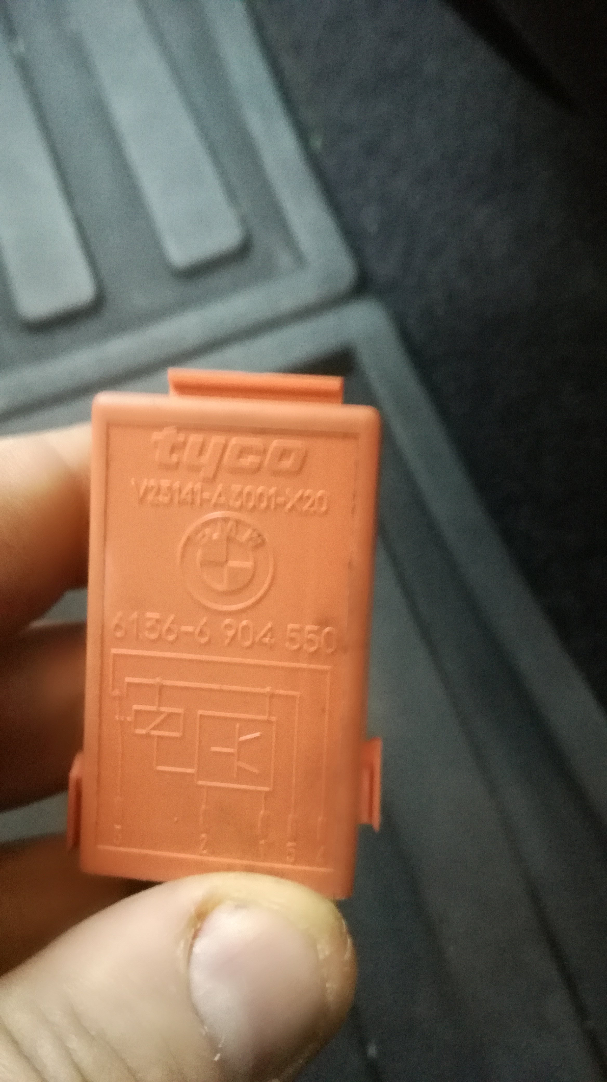

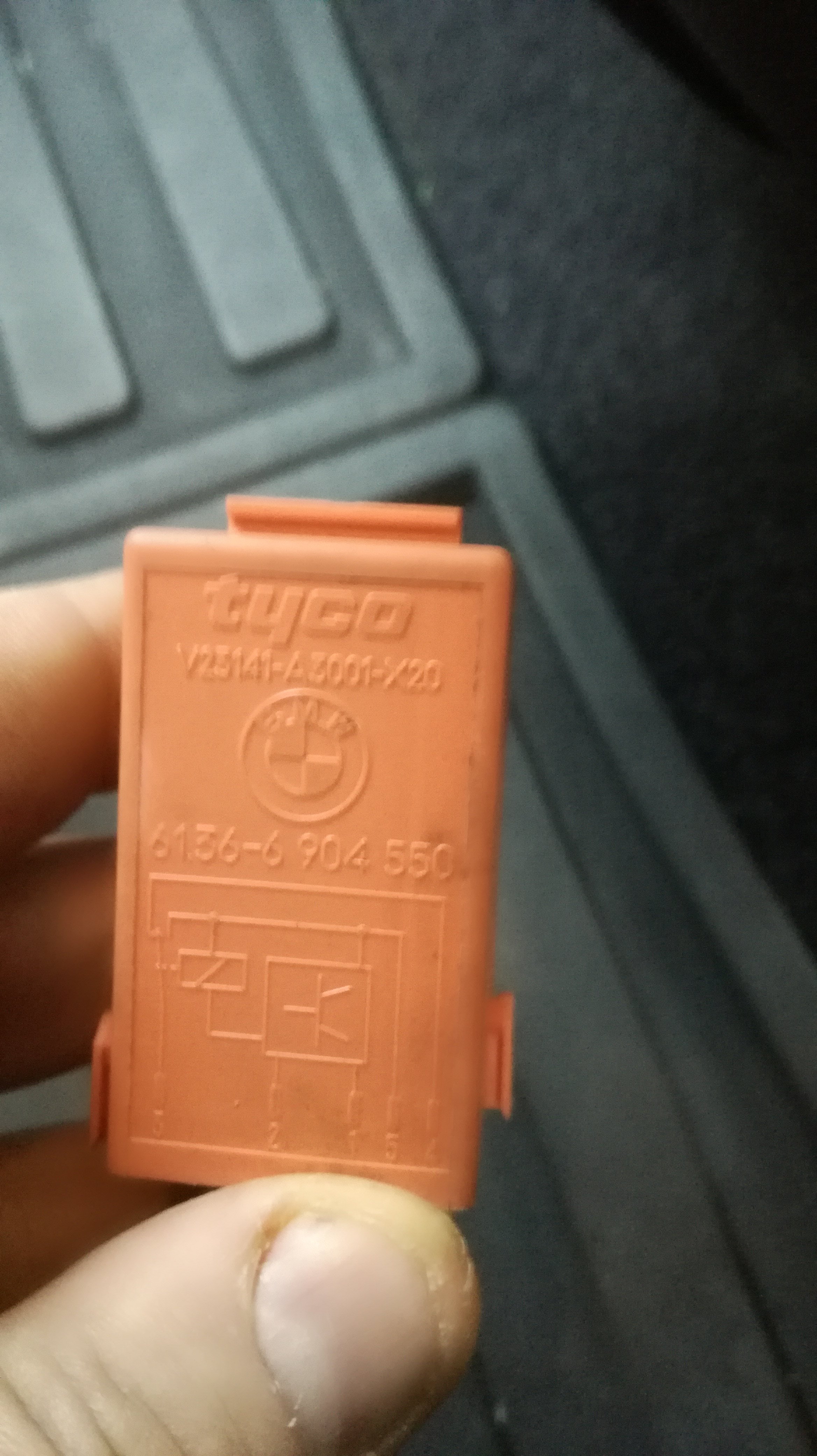

Rele stieracov 6136-6904550 range rover nema nahodou niekto na predaj

To je cislo relatka a RR LM322

Psal jsem to SZ, ale radši i tady. Je to opravdu relé na stěrač čelního okna? Podle vyhledávání mi to vypisuje spíš stěrač světlometů.
Stěrač hlavního okna mi to nachází buď 5ti PIN nebo 7mi PIN 6136-8384505...
Jaký rok? Předpokládám 02-05? Nebo nemáš xenony (tím pádem ani stěrače světlometů) a máš jen 5ti PIN relé?

Xenoni mam ale nemam stierace a rele je v aute uchytene na bcu

Už jsem ho našel kdyby jsi chtěl :wink:
Ale předpokládám, že to origo 2010 FL není...

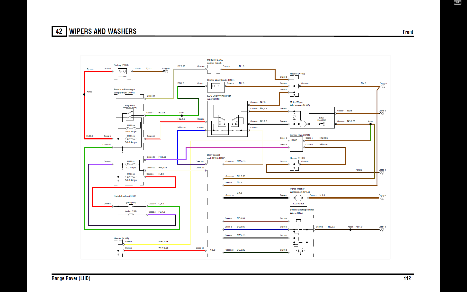

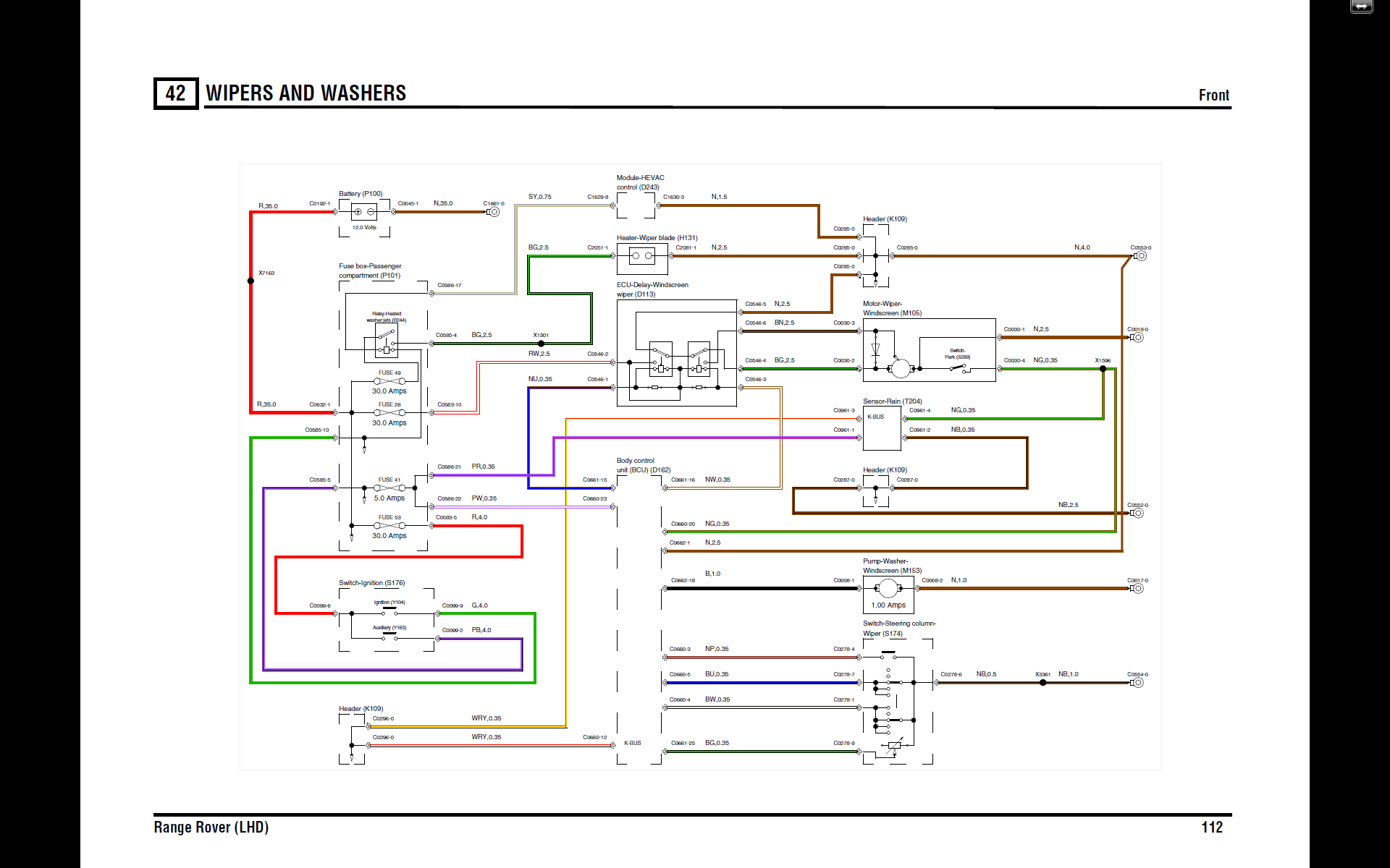

Ahoj,
přikládám schéma, třeba se bude hodit i někomu jinému. Ideálně když tohle téma přejmenuješ na něco smysluplnějšího :wink:
Workshop manual je online tady, ale lepší, když si stáhneš RAVE, je to dílenská příručka a najdeš tam i schémata, atd.
https://workshop-manuals.com/landrover/ ... nt_wipers/
L.
