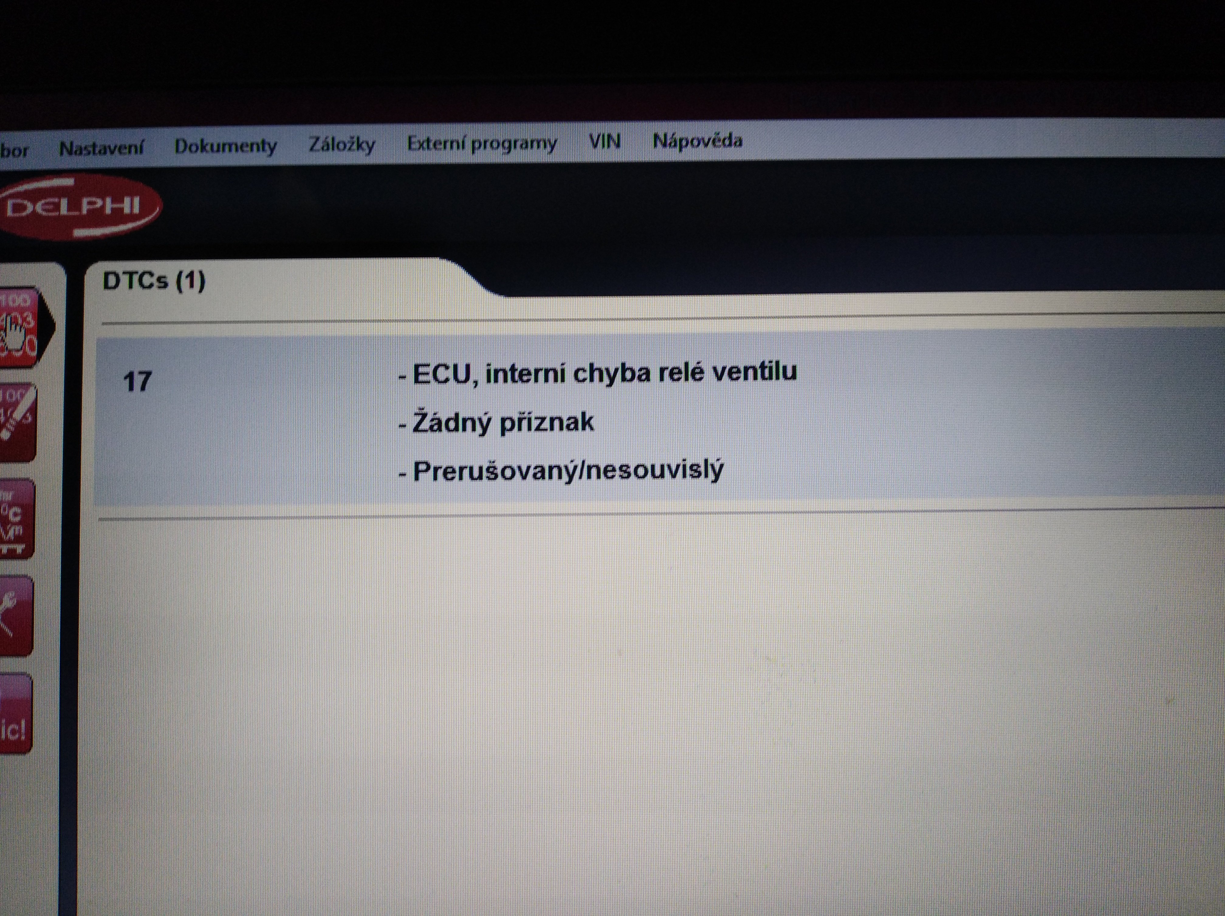

:hmm: :hmm: vyhadzuje mi chybovy kód. Nevite co je teho príčina? Rozviti se kontrolky chybu zmažem a zachvilu sa roznu znovu

Tak si tu diagnostiku nejdříve přepni do angličtiny. Delphi pěkně kecá v překladu...

Samozrejme že nestačí chybu zmazať..Ved preto ju vyhodí, lebo je niečo zlé..Takže skôr chybu odstrániť a potom mazať...
A tom je tu toho napísané až až...Takže nebolo za potreby dalšiu duplicitnú tému :roll: :roll: :roll: .
Mne napríklad pomohlo vyhodil ABS kocku a spraviť jej bajpass...A možno je len prerušený kábel na pakáke čo spúšťa HDC....

Ona zrovna Delphi a ABS na free neumi moc dobře. Ale z 80% se jedná o chybu spínačů v ABS modulátoru (kostce). Jak už psali úděl bych by pass ventilů.
Zapni live data a koukni na spínání ventilů. Pokud se chceš více ujistit, ale i tak to se to nemusí zrovna projevit.

Zdravím mám tú istú chybu na mojom f1 a tiež používam Delphi v angličtine je to ECU internal Valve relay faul.
Už si to vyriešil? Ja som skontroloval kabeláž skúsil som aj pre istotu precinovat kontakty v ECU ale nepomohlo :) spínače prevodovky sú OK
Tým bypassom myslíte obísť ABS kocku alebo tie kontakty čo sú zo spodnej strany? Tie čo sa dajú vymeniť.

Je to z 90% ten samý problém. Pro přesnou diagnozu nějakou lepší diagnózu než Delpi. Nebo kouknou do Delphi na live data na Shuttle valve zda píše both close přes one k both open.

Toto som robil aj ja ...A samozrejme pomohlo.

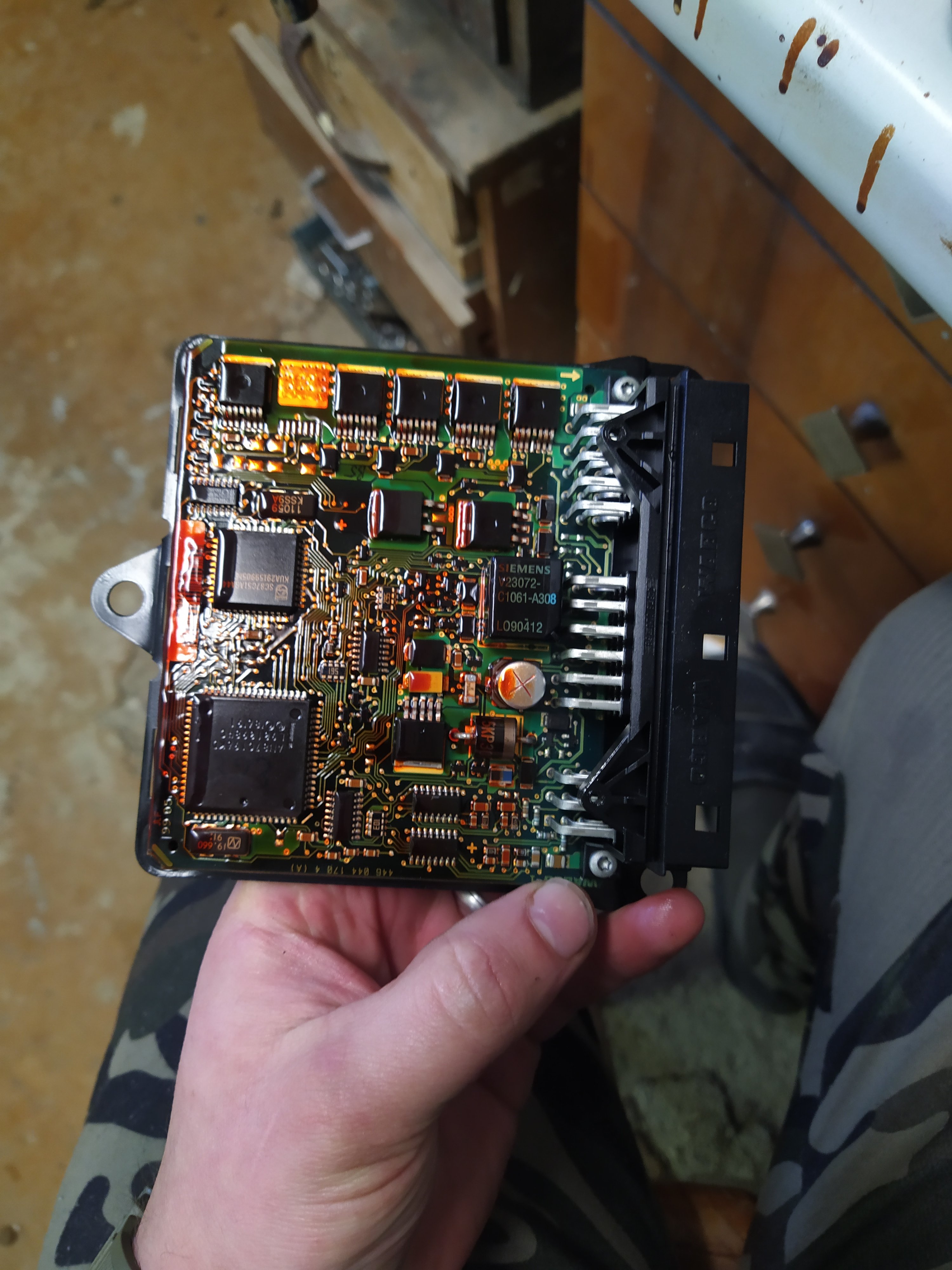

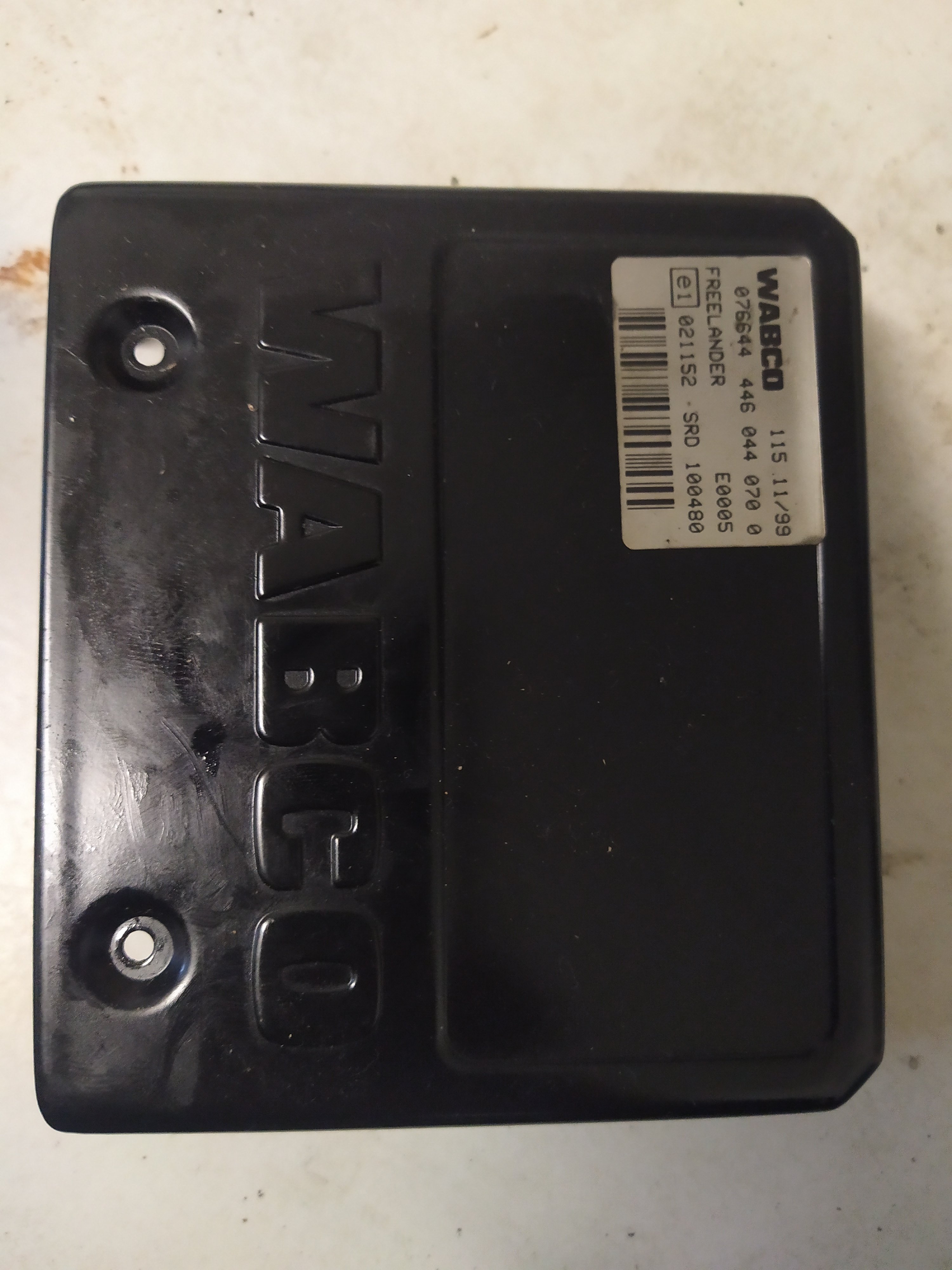

prosím o radu, došly mi síly :Ja blb: ..na přítelkyni Freelanderu svítí kontrolka ABS (levé přední kolo) a TC. Vyměnil jsem už modul ABS, řídící jednotku pod sedačkou řidiče, 2x čidlo ABS u řidiče, kloub s ABS kroužkem a už nevím co s tím dál. Kabely jsme prosvítili, ale nic jsme nenašli. Vyhazuje to závady 26, 46 a 86. Chyby 46 a 86 smazat jdou, ale jakmile se rozjedu, opět naskočí.. Prosím prosím o radu.

Nazdar chlapi, hele potrebuju prosim od vas pomoc.. predem, vsechna vlakna jsem snad peclive prosel, ale ten muj pripad, tedy me drahe, jako vlastnika F1 1.8 r.v.1999, se asi vymyka vsemu. Jak to zacalo.. to jsem ji takhle na 1 kvetna romanticky vyvezl k nasemu oblibenemu stromu, kde jsme po jarnich destich zapadli.. od te doby three amigos. Cidlo polohy brzdoveho pedalu to nema, jen 2pin obyc spinac brzd.svetel, spinac radici paky OK, vymena modulu ABS, vymena ridici jednotky ABS pod sedackou, vsech ABS krouzku, cidel na levem prednim a pravym zadnim kole. Vse pod dohledem DELPHI diag. Neplati, ze u ni byvaji chyby zobrazovany krizem. Totiz, po odpojeni praveho predniho cidla, ukazuje diag leve zadni, po odpojeni leveho zadniho ukazuje LEVE PREDNI.?? Jinak jsme namerili na levych cidlech auta cca 1150 kOhm, na prave cca 950 kOhm. Je to normalni? A ted to zasadni, po celou tuto dobu badani, ABS funguje, zkouseli jsme i stranove, tzn.najeli jsme jednou stranou na led a zabrzdili, pak druhou stranu, ABS vzdy funguje.. Proc tedy sviti kontrolky 3 amigos? DIAG HAZE STALE CHYBU LEVEHO PREDNIHO KOLA, chyba jde smazat, nastartujeme, kontrolky sviti, po rozjezdu zhasnou a pri rychlosti cca 30km/h se rozsviti nejprve ABS a pak ostatni. V POLOVINE TECHTO PRIPADU SE NAM OVSEM STALO, ZE PO VYMAZANI CHYB JSME SE ROZJELI, KONTROLKY ZHASLY A PRI RYCHLOSTI KOLEM 30 SE NAJEDNOU SAMOVOLNE SPUSTIL ABS modulator mlatici fo pedalu. A to aniz bych se dotkl brzdoveho pedalu. TO JE DIVNY.. Samozrejme se ihned rozsvitily vsechny kontrolky.
No poradte chlapi prosim 🙂
