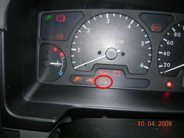

#1 Příspěvek od Fafa » 10 dub 2008 15:59
Co je to za kontrolku se mi dnes rosítila za jízdy oranžově.Jinak svítí jen při otočení klíčků červeně pak oranžově a pak zhasne. Dík

Ahoj, to je kontrolka systému stabilizace podvozku.
Těch možností co to může bejt je spousta, každopádně to chce napojit na diagnostiku. Já s tím měl už taky problém a nakonec to byl ucpanej filtr tohoto systému.

#5 Příspěvek od Luboš M. » 10 dub 2008 22:43
Mám s tím taky trochu problém, začne mi blikat a zvukově upozorňovat když vezmu ostře pravotočivou zatáčku, v terénu pak nic. Kde je ten filtr?

#6 Příspěvek od Ivo » 11 dub 2008 07:50
Luboš M. píše:Mám s tím taky trochu problém, začne mi blikat a zvukově upozorňovat když vezmu ostře pravotočivou zatáčku, v terénu pak nic. Kde je ten filtr?
Ahoj Luboši, na straně spolujezdce, myšleno u levostraného řízení :lol:
je na šasi taková hliníková kostka do který vede několik trubiček.
Ze spodu je zátka pod kterou je filtr http://www.landroverforum.cz/eshop/?p=p ... stic-oleje,
já ho neměnil, dělali to v servisu, ale bylo mě řečeno, že pokud zjistí systém např nízký tlak, hodí to do nějakého ochraného režimu, aby nedošlo k poškození této vymoženosti :roll:
a jestli si dobře pamatuju, musí se vymazat chyba diagnostikou, ale to si najsem 100% jistej :idea: :?:

#7 Příspěvek od keso » 12 dub 2008 09:20
Prve co by som skusil je prekontrolovat kontakty na tej kocke k ACE. Poodpajat, vycistit, pripojit. Mal som podobny problem a po vycisteni kontaktov je vsetko ok.
Samozrejme treba skontrolovat objem naple v ACE.
