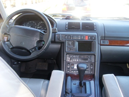

ok ten clovek s tim Rangem je z nemecka a rikal ze ten kompresor je hlucnejsi a tak objednal novej z anglie a ze mi ho da k tomu....a jestli si zajistim montaz...tak proto se ptam...:)

#6 Příspěvek od motohanz » 15 dub 2008 23:46
no je to 4,6 HSE s LPG a ma to i dokonce navigaci...tak uvidim rikal ze je problem pouze v tomto....a ze chce aby auto na prodej bylo v poradku...
