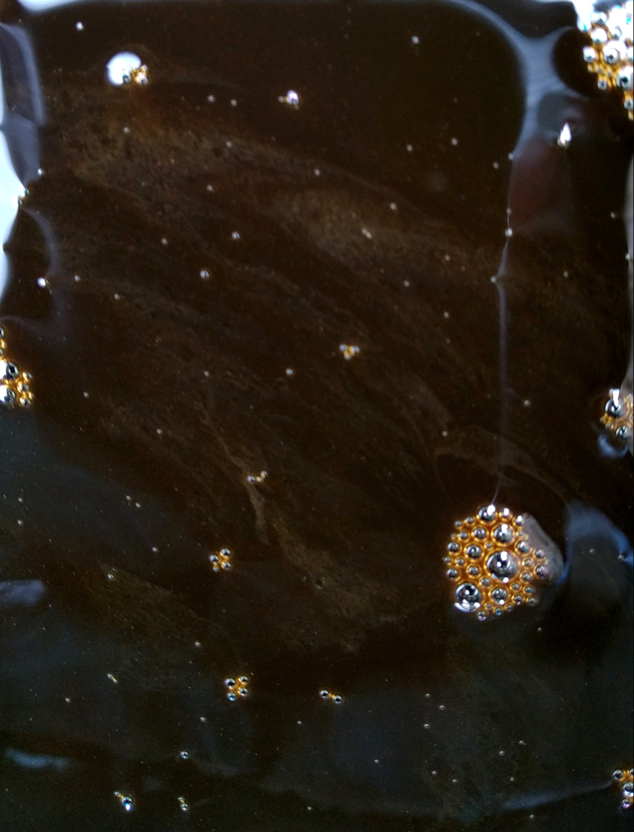

:grin: pozdě olej je venku.

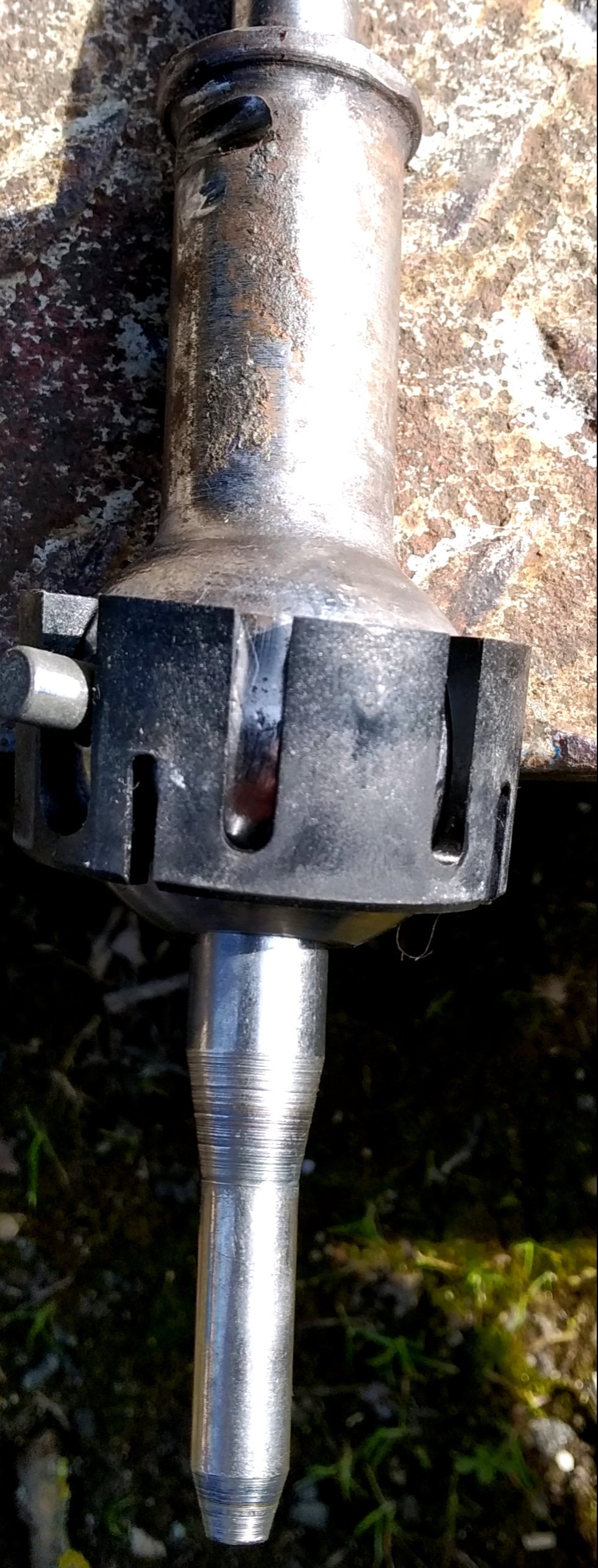

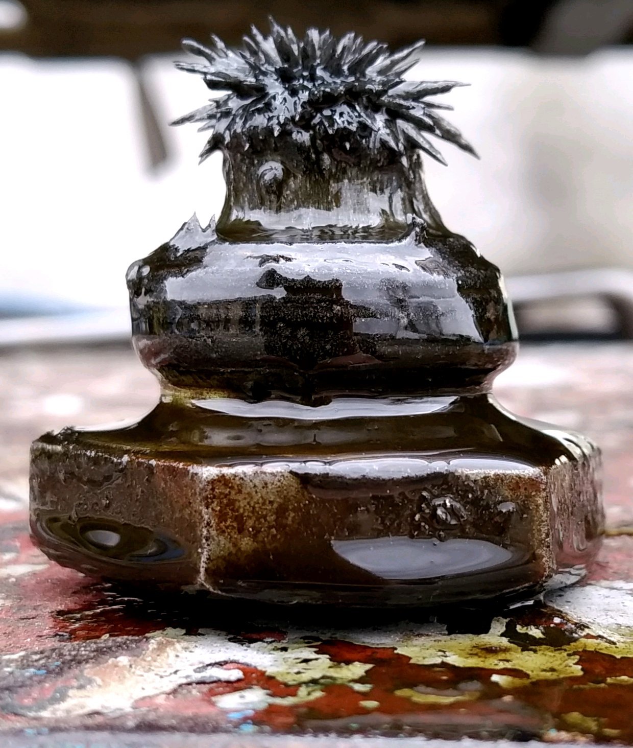

Ale nepodcenil jsem situaci a jsem připraven takže torx mám ale myslím si že dnes nebude potřeba už,pokusím se nahrát fotky a Hanyse poprosim o cenu převodovky.

Bych řekl že je to normál. I ten obrus není nic hroznýho pokud tam nebudou kusy železa. Jo ten olej je humus. Ale kdoví co tam kdy dali. Já bych kouknul na kulisu jestli nemáš vychozenou kouli.

Z interiéru když rozdělám ten plast kolem řadičky se dostanu?

Taky bych ješě s rozsudkem smrti podle špon počkal, je to slušnej ježek ale ne katastrofální, hlavně aby tam nebyly nějaký trojuhelníčkový střípky vylámaných zoubků. Moje zkušenost teda je, že olej vydrží zlatavej celkem dlouho. Tendle vypada už trochu moc hnusně, ale zas by teda mohl pomoci proplach a čistej olej, ale abyses s cenama za olej a snahu nedostal na moji cenu převodovky (cca. 9 tis).

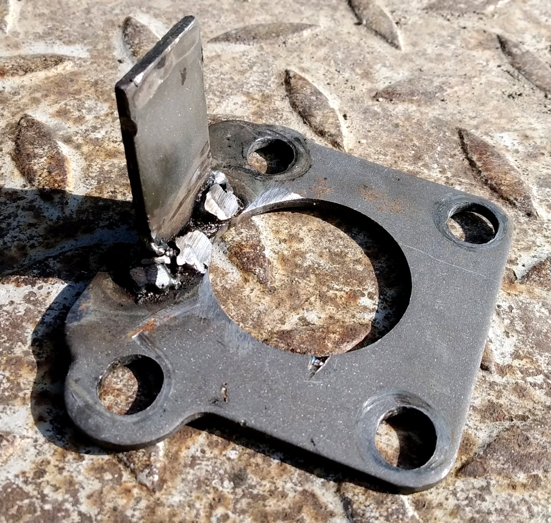

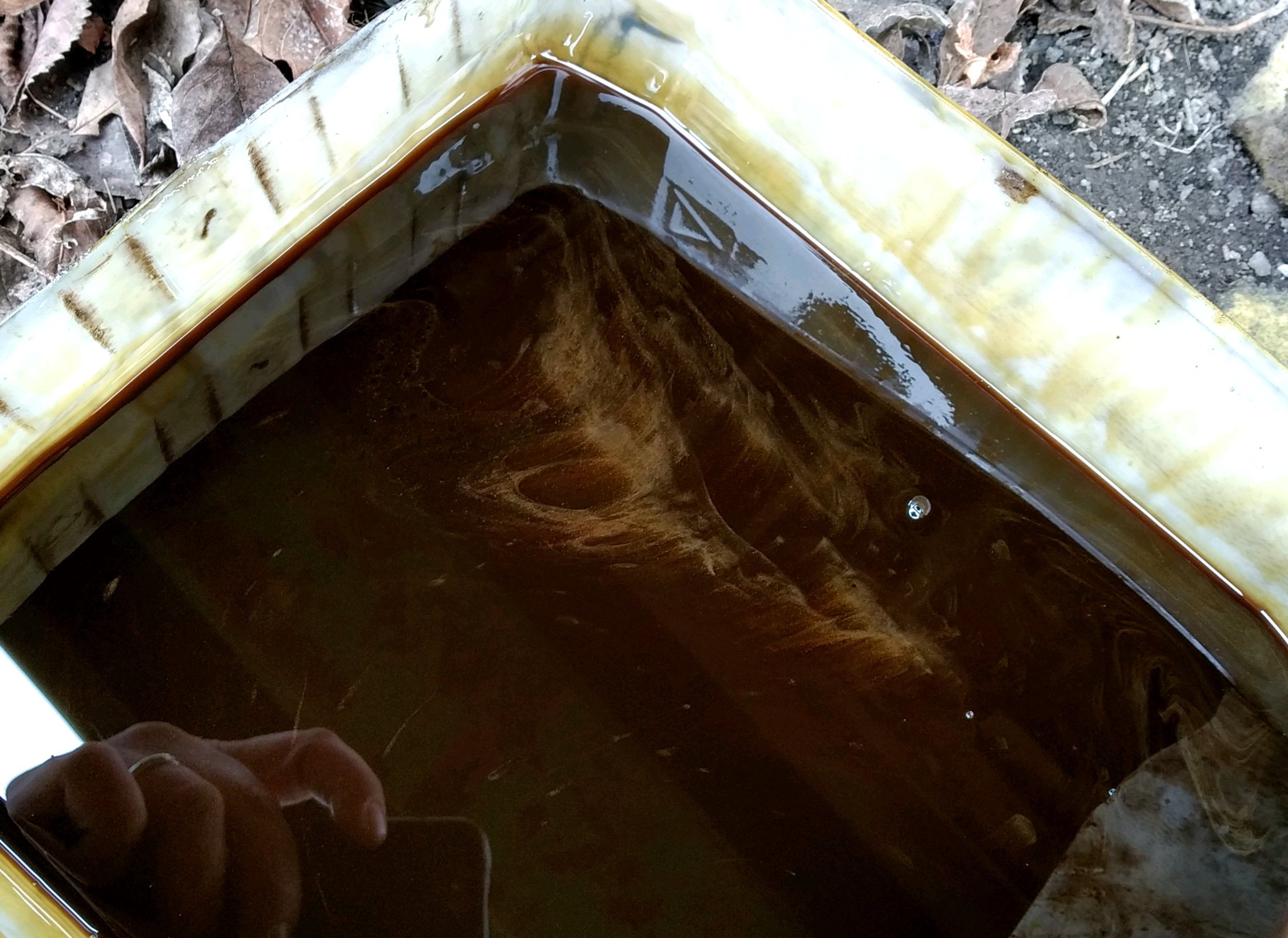

Tak už se v tom někdo vrtal ale netuším jestli to co tam přivařil je ve správné poloze a hlavně jestli to na to má tak extrémní vliv?!
Ten plast na té kouli od řadičky nemá nějak extrémní vůli.

Ten svařený díl je vpohode, zajišťuje to aby se ti nepretlacovaly pružiny a páka ti držela ve středu. Láme se to a pak máš páku na jednu stranu.
