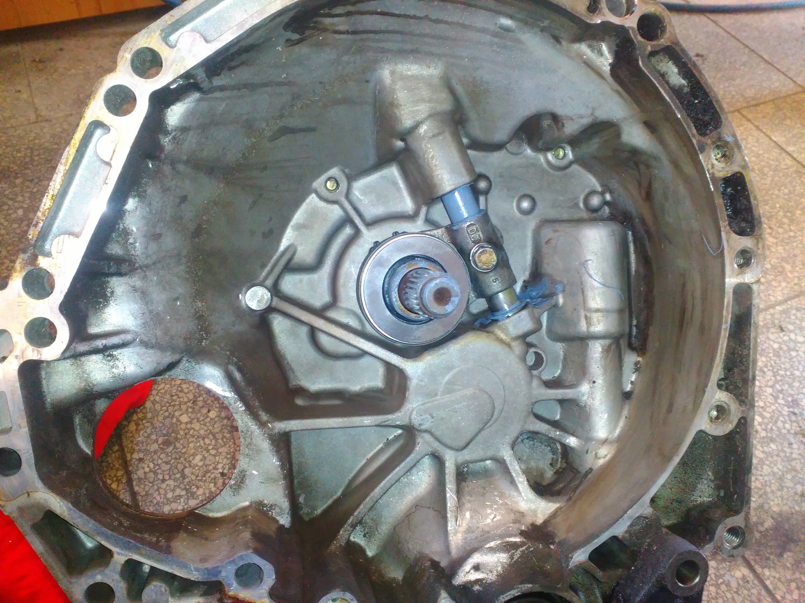

Zajtra by som už mal mat dole prevodovku tak sem potom hodím foto že jak to vypada...už nech to mám za sebou
Re: Pomoc free1 2.0 Di
Takze dnes sa už konečne podarilo tu spojku spraviť...momentálne vypada byt všetko ok...uvidím po nejakom tom čase že či sa to ešte prejavy alebo nie
Tak že po dlhšej do sem píšem že zatiaľ som s autom nemal problémi...tak že tá výmena spojky pomohla aspoň sa to tak zdá
