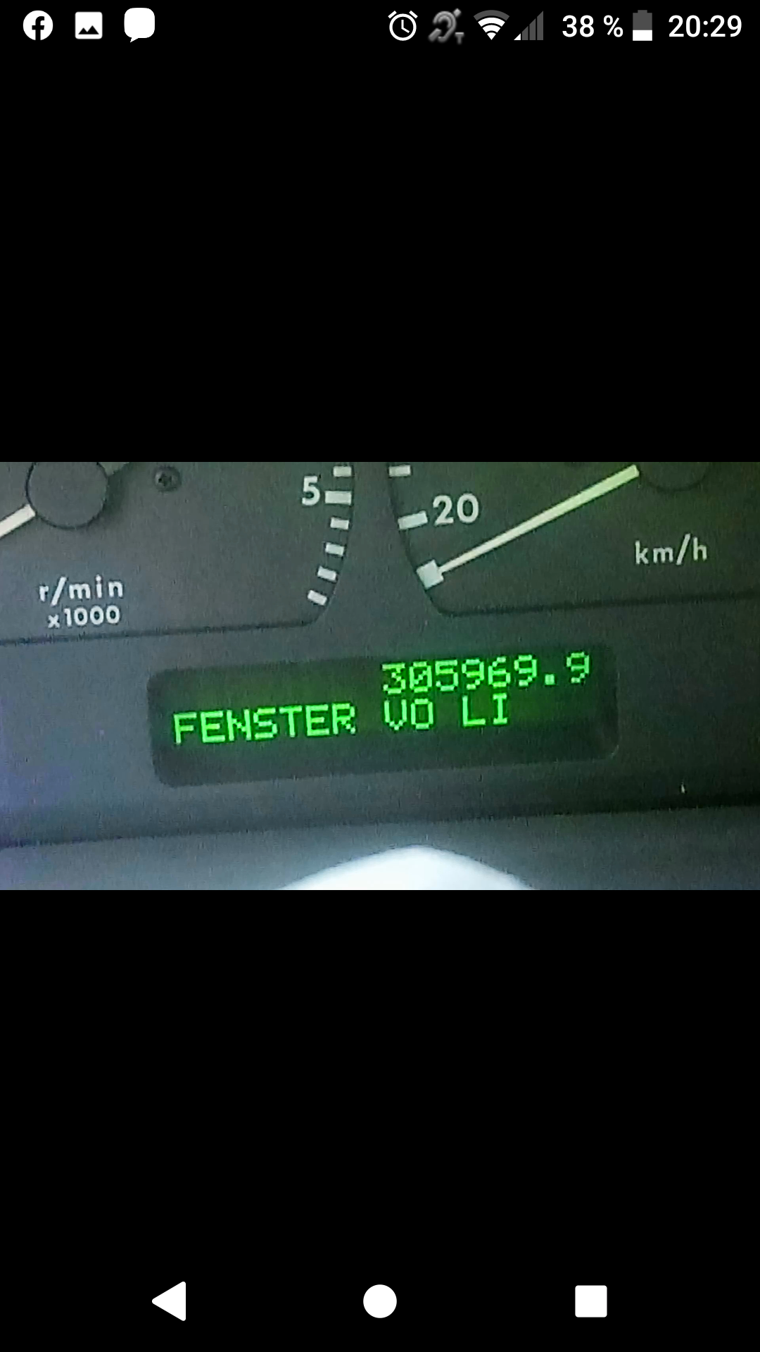

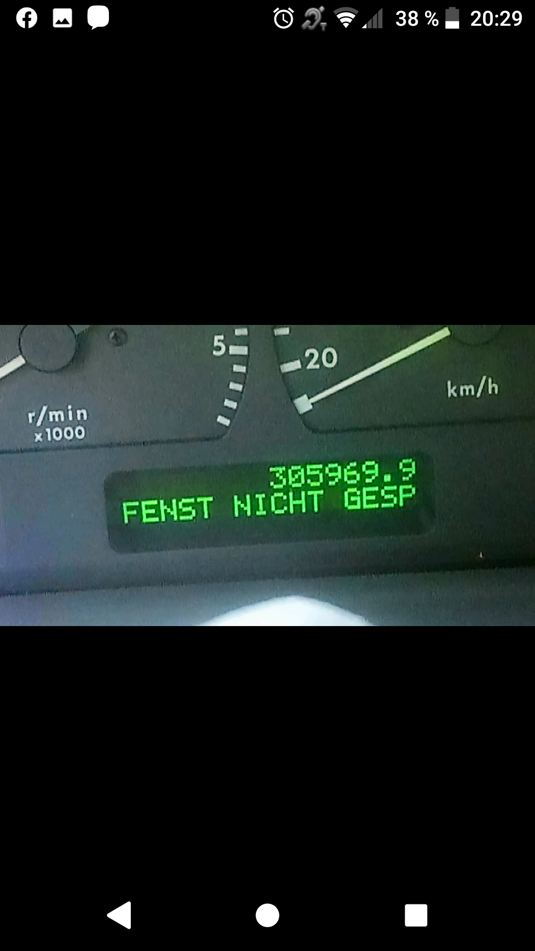

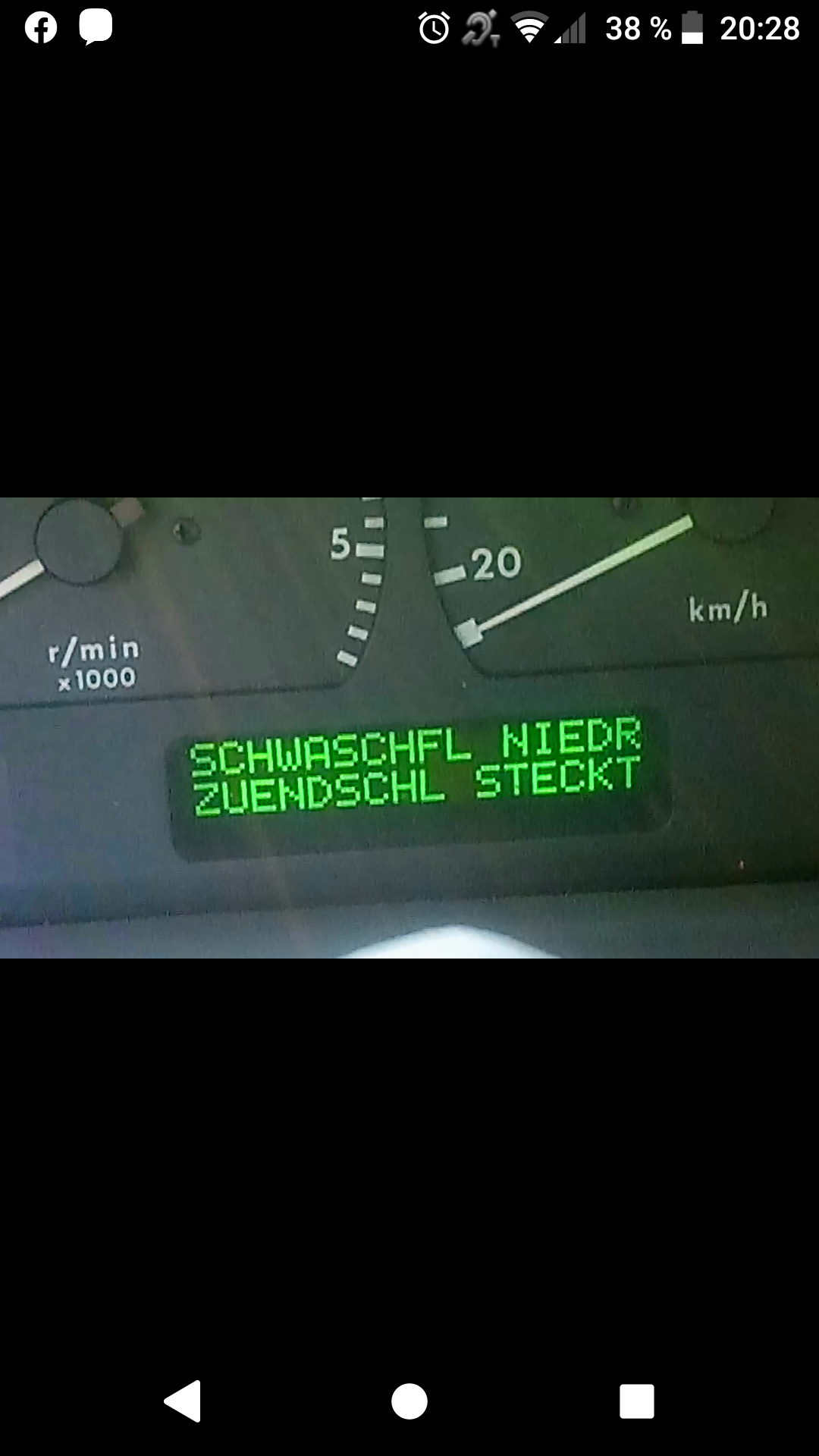

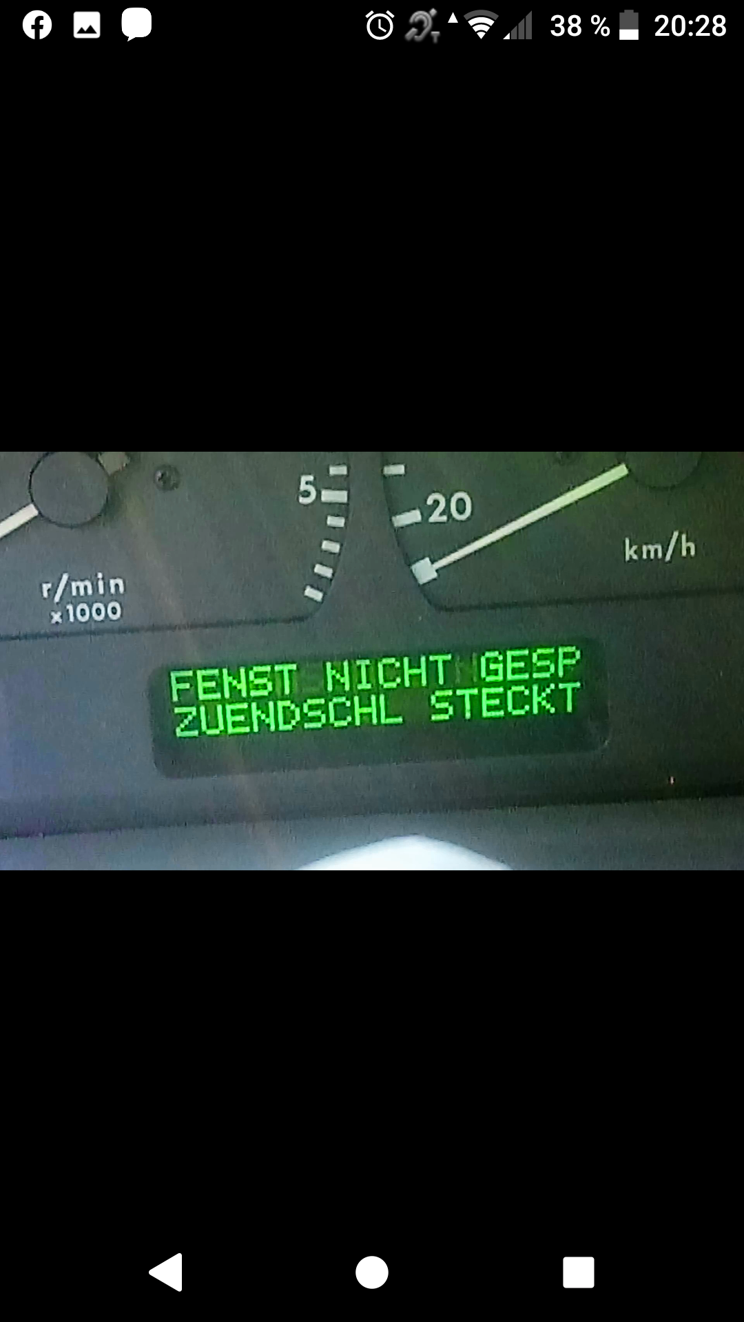

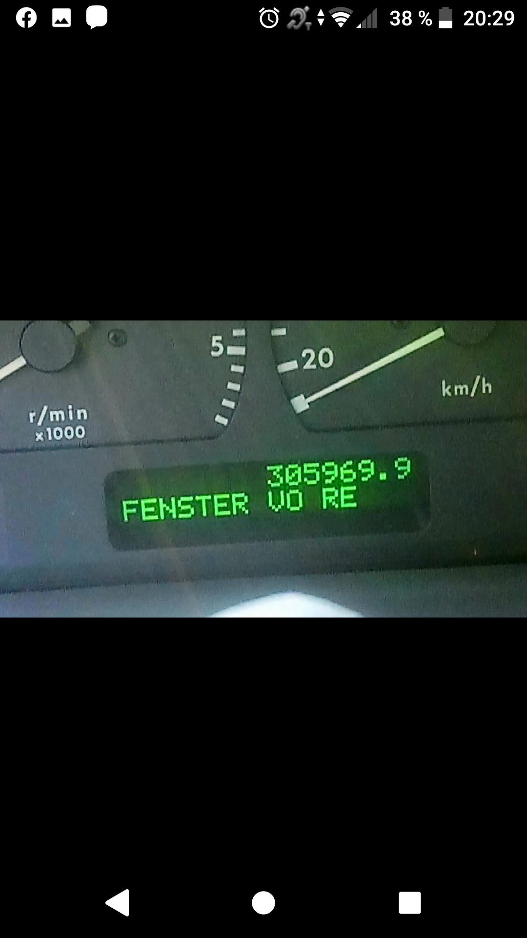

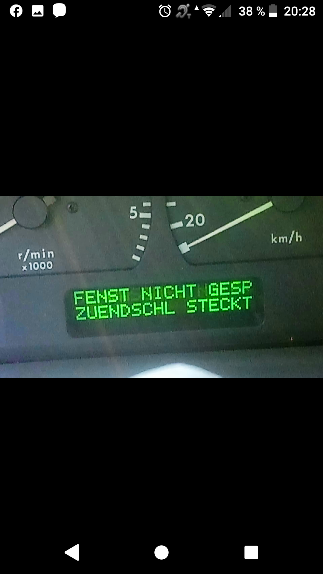

#1 Příspěvek od Jiřik14 » 11 zář 2019 18:54
Zdravím kolegové, nejde mi nastartovat. Točí, ale nic. Píše mi to toto : SCHWASCHFL NIEON
ZUENDSCHL STECKT
FENST NICHT GESP
FENSTER VO RE
VO LI
HI RE
HI LI
SCHIEBED N GESP
Čím by to mohlo být? Poraďte. Projížděl jsem fórum a co jsem našel že by to mohlo být čidlo na klice. Díky

Radsi to vyfot nebo natoc, takhle s chybama se to blbe preklada :)
Nicmene fenst(er) (tedy okna), schieben (sibr) ani zündschloss (spinacka) to podle me nebudou... Vlastne jediny cemu nerozumim je ten prvni radek.

...to je ten druhy.
A uz jsem prisel i na ten prvni - scheibenwaschflussigkeit, tedy kapalina do ostrikovacu. Tak tou to taky nebude :)

Tady je video
Jiřik14
Příspěvky: 11
Registrován: 16 črc 2019 22:45
tel.: 773622922
auto: Range Rover
Bydliště: Černouček
Re: Nejde nastartovat p38 rv 96. 2.5td
#7 Příspěvek od Jiřik14 » 11 zář 2019 20:31
Tak video nejde. Udělal jsem z něho fotky
