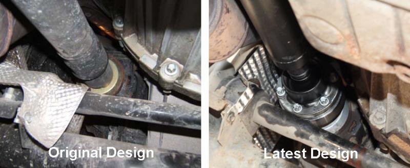

Já to nikdy nerozlišoval, takže podle mě je to stejné.
Jen je potřeba si dát pozor a sehnat ten s novým typem unašeče a zkontrolovat, zda byl i původně, nebo předělat.

Stačí si lehnout pod auto a podívat se :wink:
Jinak snad je to jasné, ale radši to napíšu, přední diff není zaměnitelný TD6 / benzín V8.
Propshaft Spline Update.jpg (49.5 KiB) Zobrazeno 1995 x

Takže chápem, že je jedno ci benzín, alebo diesel je to jedno, oba sú rovnaké, len jeden je ten novší a druhy je ten starší co sa kazi?

Ano, u kardanu, diff má jiný převod
