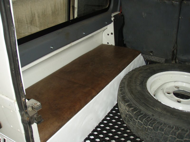

Zadní podélné sedačky jsem řešil samovýrobou. Ty originální mi připadají zbytečně velké a nepraktické.
