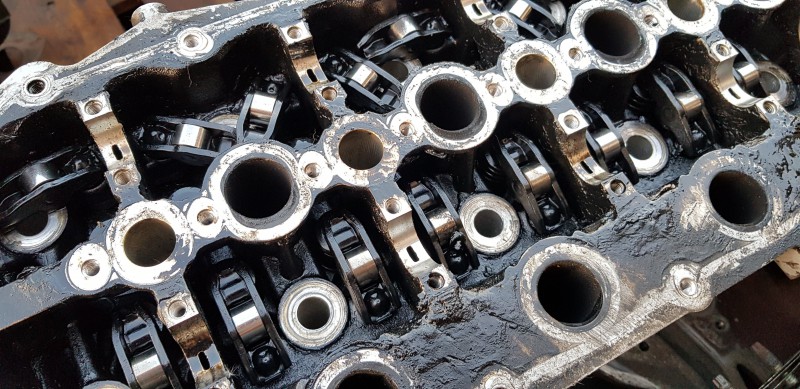

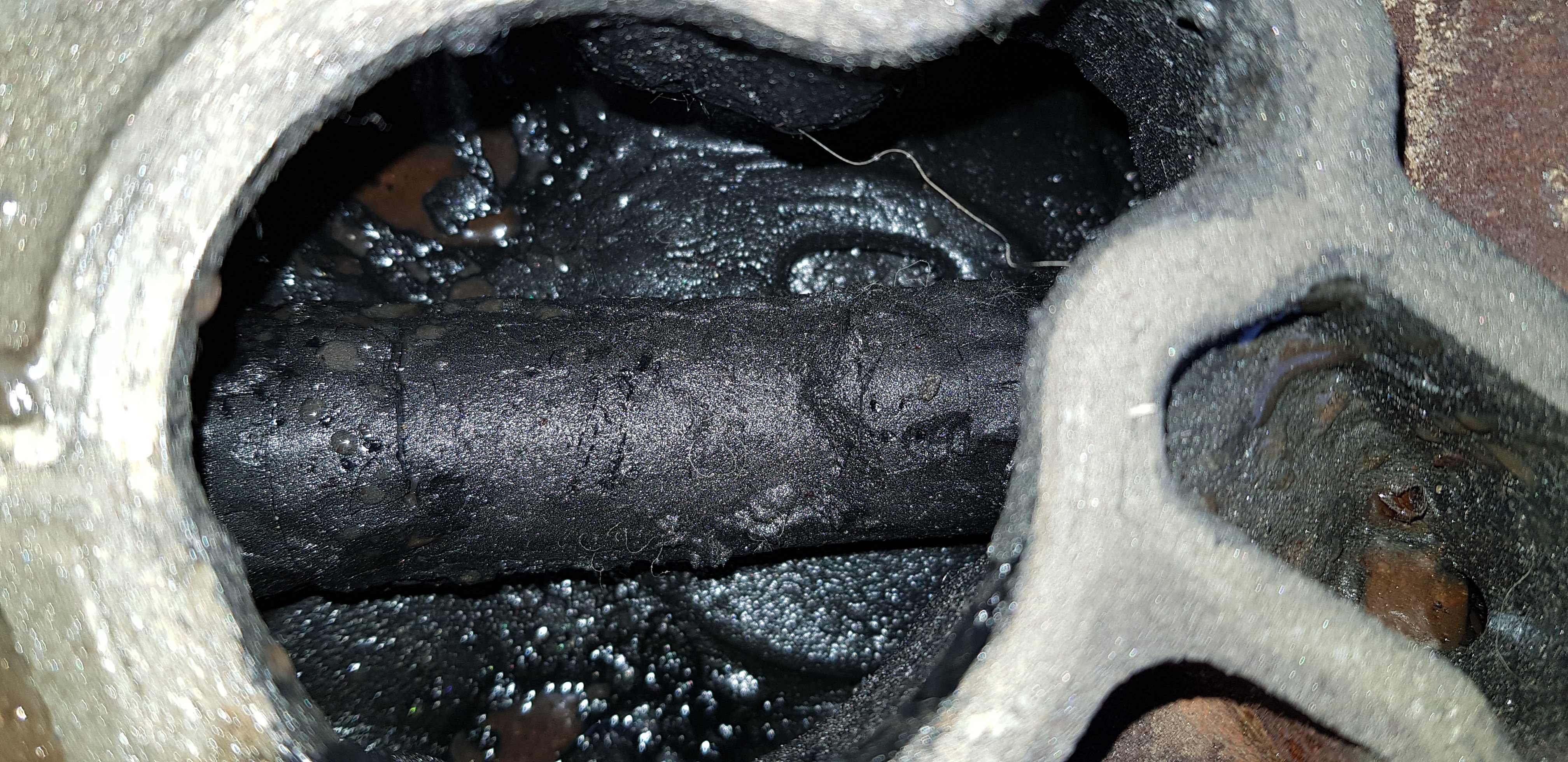

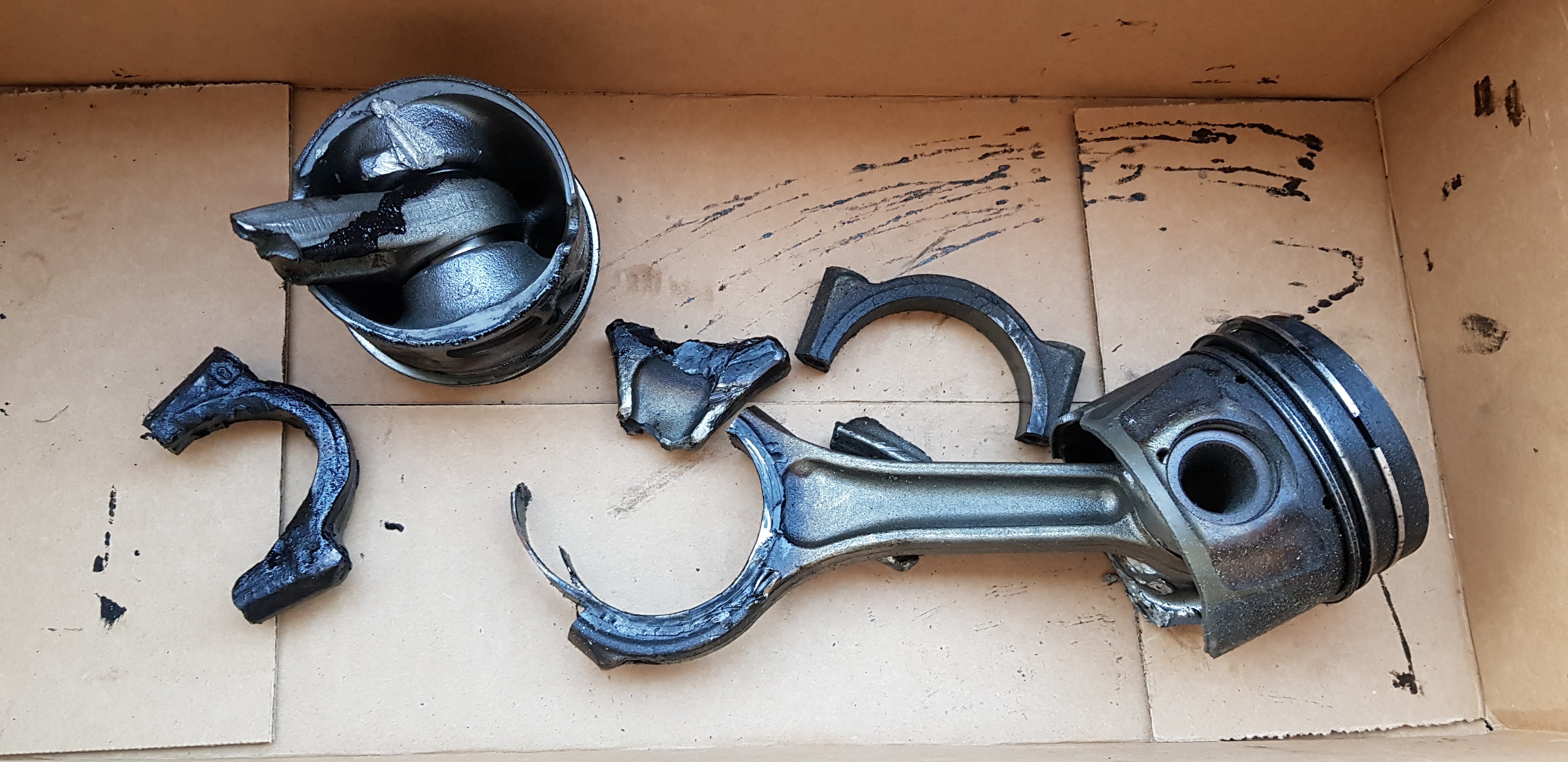

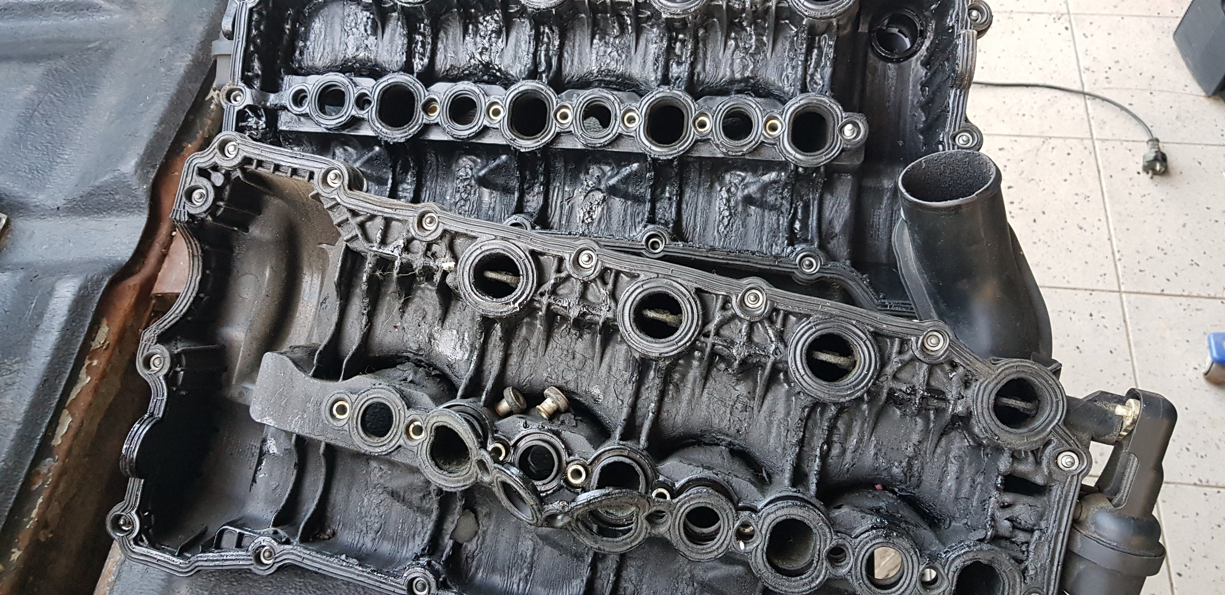

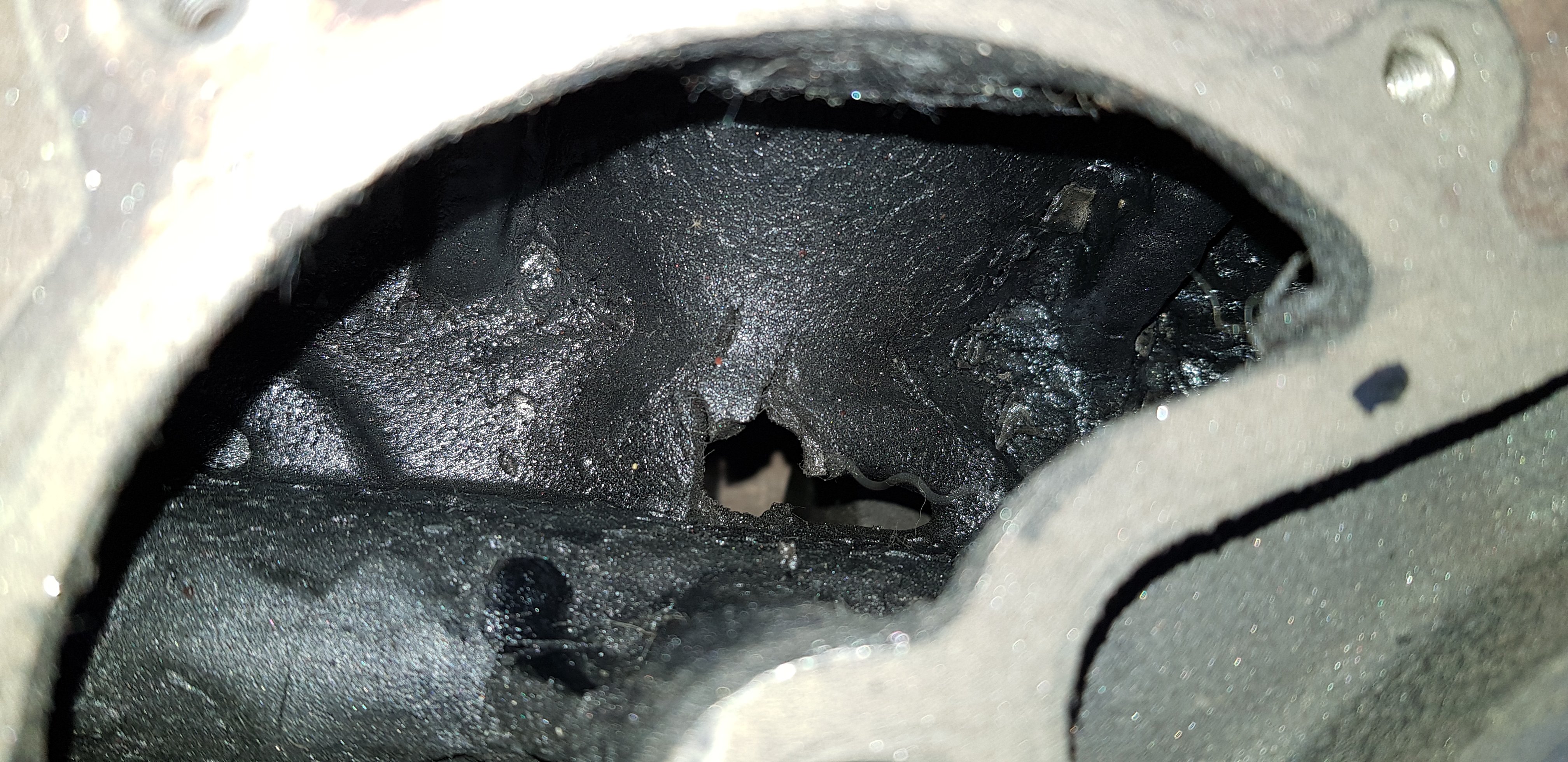

Co olejové čerpadlo, má smysl měnit preventivně, nebo tady není důvod? Myslím to tak, že u TDV6 bylo inovované, atd.
Jinak si myslím, že ty výměny oleje se přeceňují, vždyť je to zbytečné... :mrgreen: 130tis.km najeto

Lukasino píše: 23 říj 2019 20:18 Jo, tohle se určitě zkontroluje.
Tak 130tis.km nebyl měněn, myslím.... :Ale fuuj:

Teda Lukasi, to byl kauf. To jen tak nevidi... ;-)

Viď, když jsem to viděl, tak jsem to musel mít :mrgreen:
