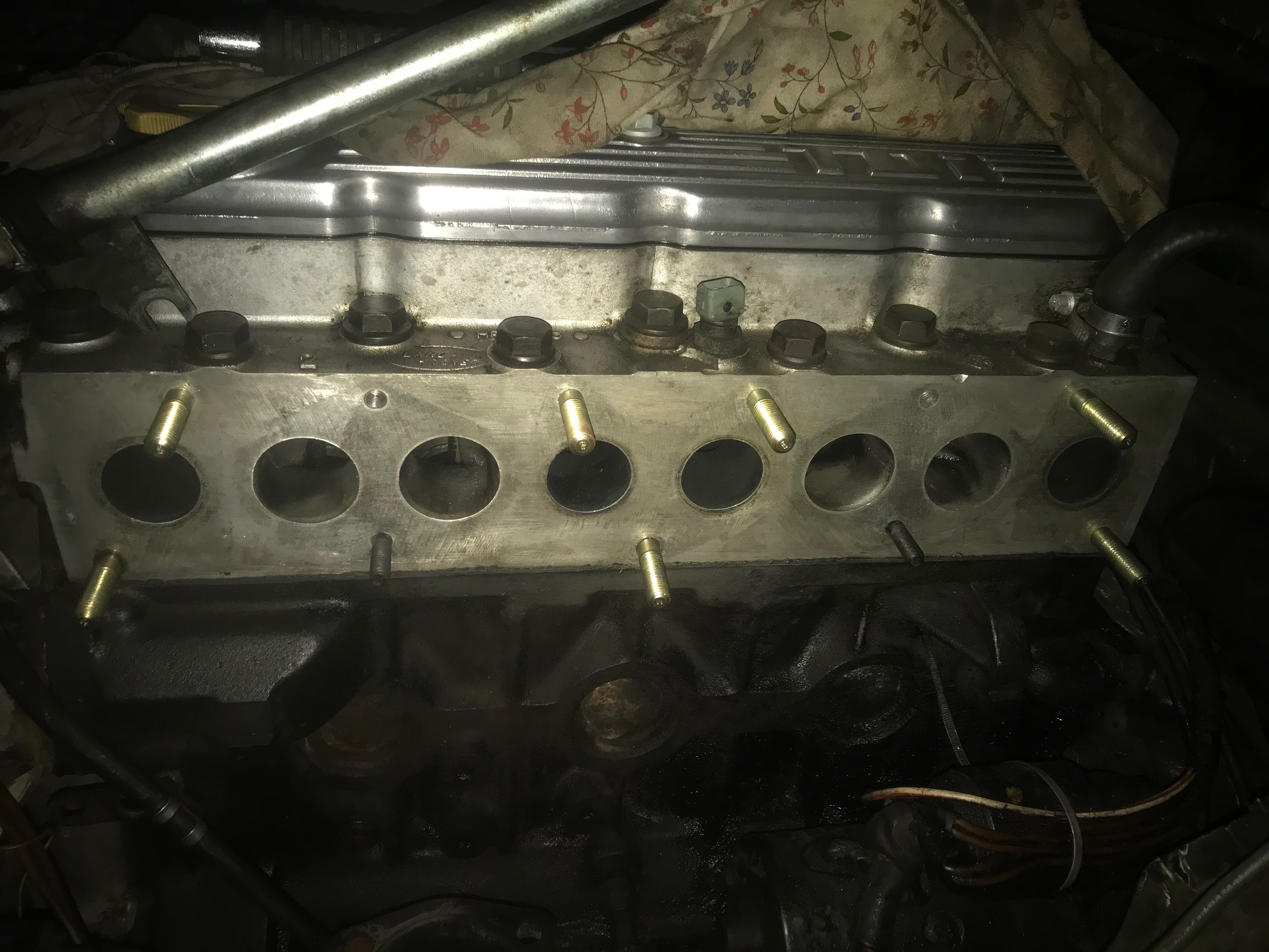

Zdar, mam tu jeden dotaz.
Dnes jsem vyzvedl hotove turbo, dal nove stefty orig LR, stefty namontoval a dal svody s turbem.
ALE... 3 stefty jsou mirne vyosene. Jsou to 2 na leve strane a dolni prostredni. Je mozne ze to je takhle navrtane uz z LR? A nebo se to casem podeformovalo? A nove stefty jsou proste rovne vuci starym?
Problem je, ze jsem ty svody na to musel navlect maticena. Volne ani nahodou, a to jsem ty na leve strane musel vyndat. Az potom je tam teprve vratit zpet. Samozreme to slo na techto mistech dotahnout hur nez ty ostatni. Pocitam ze tady nebude mit svod misto na nejakou roztazitelnost. MAm se bat prasknuti? Nebo to sundat a treba zvetsit oka ve svodech? Pripadne zkusit svody nedavat na stefty ale spise stefty dat az potom?
Nerad bych mel po prvni jizde vydelano :) DIky moc.

A dosedací plocha je rovná? Nebo je prohnutá?

#4 Příspěvek od MFENCE » 06 lis 2019 21:23
300 Tdi Td5 mam jen D2 a to bych dal do Disco chlevu.
Kazdopadne dosedaci plocha na tesneni je rovna se zda. Spise jsou 3 stefty vyosene od vyroby me prijde. Proste jako by to nekdo v UK svrtal blbe. Pri demontazi jsem vytocil stefty, matice zustala na steftu. Tak vlastne nemohu posoudit jak to bylo predtim. Tedka jak je to nove, tak to mozna bude znat jeste vice.

#5 Příspěvek od MFENCE » 06 lis 2019 23:23
Tady ke to myslím i vidět.

#6 Příspěvek od mr-tomas » 06 lis 2019 23:58
A nebudou to jen hnuté rohy na svodu? Nedávno jsem dával turbo 2x na repas a pokaždé se to vrátilo s hnutými rohy. Samozřejmě jsou to poznal až při nasazení na hlavu, což mě pěkně nakrklo protože jsem předtím svody pěkně omotal páskou a zalakoval. Takže jsem vzal starou hlavu, vyšrouboval krajové štefty, uchytil jenom za střed a po nahřátí letlampou dopasoval rohy aby štefty seděly.

#7 Příspěvek od MFENCE » 07 lis 2019 08:56
No starou hlavu nemam😀😀😀
Tak to asi nechám jak to je. Protože do něčeho klepat v mém případě znamená to zničit. Ale divne je, že by se pokroutil i ten spodní otvor uprostřed.

#8 Příspěvek od MFENCE » 07 lis 2019 11:23
Tak hlásím ze jsem to nevydržel a vše povolil. A ejhle, najednou to jde krasne vše volně. Tak si něco sedlo a mám klid. Já bych s tím nemohl jinak spát😀
