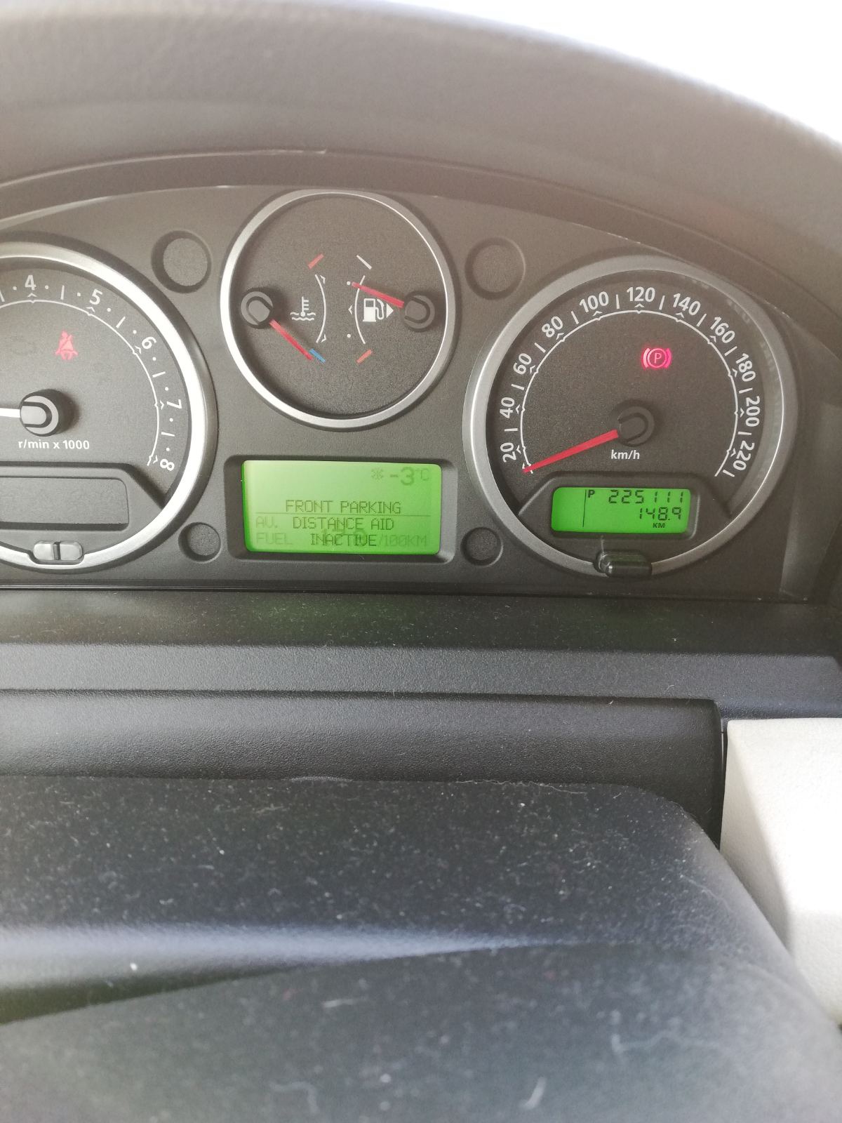

Čaute,nabehla mi chybová hláška (Front parking system aid inactive)počas priblíženia strmšieho terénu. Dá sa zistiť bez diagnostiky ktorý senzor je vadný poprípade riadiaca jednotka ktorá je umiestnená v kufri?Myslím tým keď poodpájam jednotlivé senzori :Sorry:
Mám RR Sport L320 v8 4,2 Sc 2005
Ďakujem.

Když přiložíš ucho k zapnutému čidlu, tak musí cvakat. Ale ideální je diagnostika samozřejmě

Ďakujem vyskúšam ,a ešte aj celý systém je nefunkčný a aj zadné senzori a na palubovke pri výstražnom trojuholníku ešte bliká kontrólka ktorá sa dá vypnúť.

Ano, to je normální. Stačí jedno špatné čidlo / kabel / konektor a celý systém se deaktivuje, což je znázorněno i tím blikáním :wink:

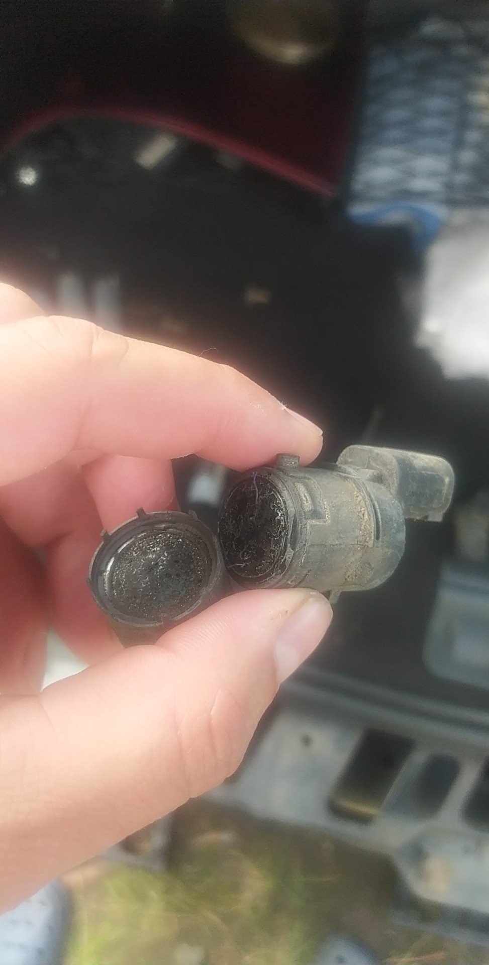

Já má něco záhadného :whew také,,RRS 07
Přední v pohodě ,jak dám zpátečku tak hlásí hned překážku,řve jak protrzenej.Kontrolka nebliká...čidla cvakaji všechny,takže nejspíše nějaký konektor..

Podívej se na live data - jakou vzdálenost jednotlivá čidla ukazují. Může být vadné čidlo, bordel na něm, zalepené barvou po neodborném lakování, atd
Konektor pochybuji...

Senzor odhalen přes live....takhle vypadal.....
Myslel sem,že mám vyhráno... bohužel-porad to řve jak protrhly,ostatni senzory ok teda alsp se tak tvari :wait ....pouze na zpátečku,předek ok..kontrolka na palubovce nebliká,je potřeba krom odstranění kódu přes diag ještě něco?
Ostatní jsem očistil,vyčistil spoje....
