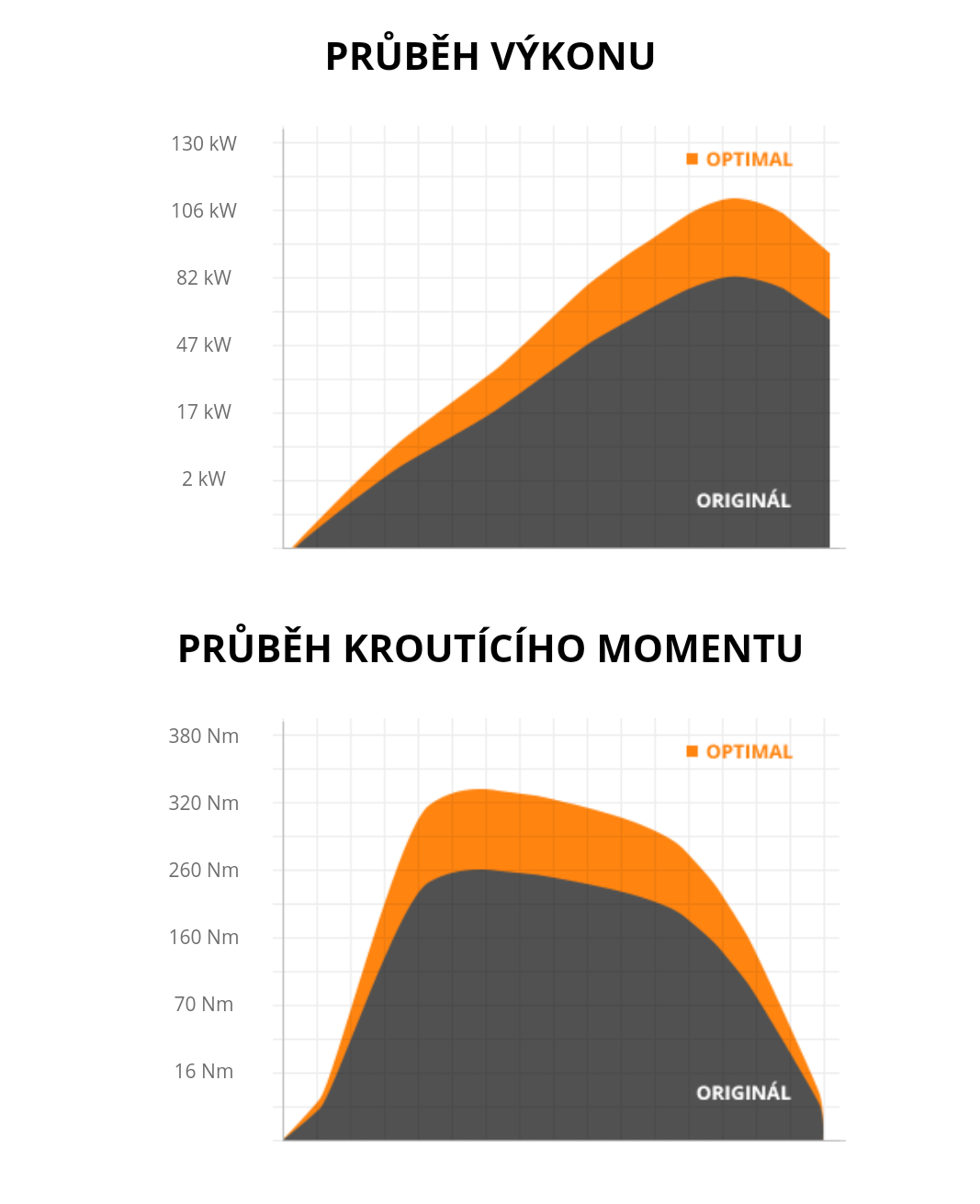

Zde pripinam scrsht chipu před a po pro LR Freelander TD4 82kW, tedy comon Rail vyráběny do roku 2006.
Po chipu a úpravě grafu jde na motoru jít až na 108kW a 330Nm.

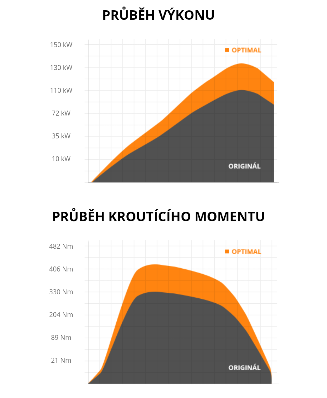

A tady pro změnu graf chipu u BMW E46 320D 110kW, stejný motor jako LR Freelander, tedy comon Rail, motorizace vyráběna do roku 2005.
Po úpravě je tady možno dosáhnout 132kW a 413Nm. Teď mi řekněte, jak je to možný že je tam takový rozdíl :D motor, co čtu na BMW fóru je skvělý, vydrží a prodávají se kusy s najezdem 500k km. Myslím že motor v LR, pokud je takto poddimenzovany a majitel pokud měnil olej, tak musí být ve skvěle formě a min Chip na 108kW zvládne levou zadní, ale jak to že v BMW mají o 30kW víc?

Je možný že je to schválně kvůli ird nebo visco spojky nebo kvůli setrvaku 😶
