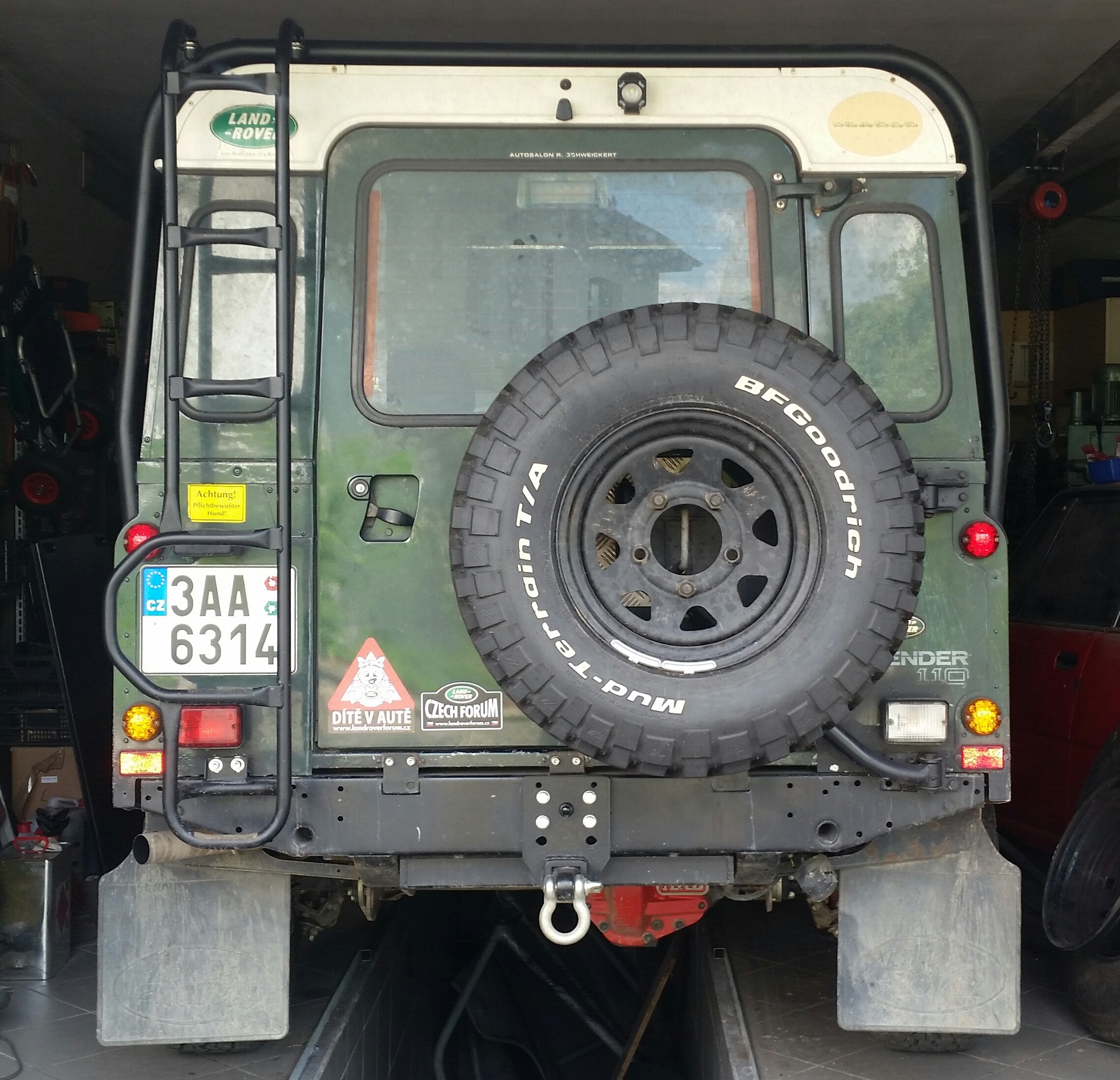

Já dal americký tažný. Kouli koupíš dlouhou podle výšky vozejku, jinak tam mám nasazené oko. NATO hák půjde nad to.

#5 Příspěvek od mr-tomas » 14 bře 2020 15:49

Jenom mám pocit že to samotný tažný nemá homologaci, ty samostatné koule ano. A v papírech je zapsané pevné tažné, takže při použití dát místo čepu šroub. A na stk jezdím jenom s okem.
