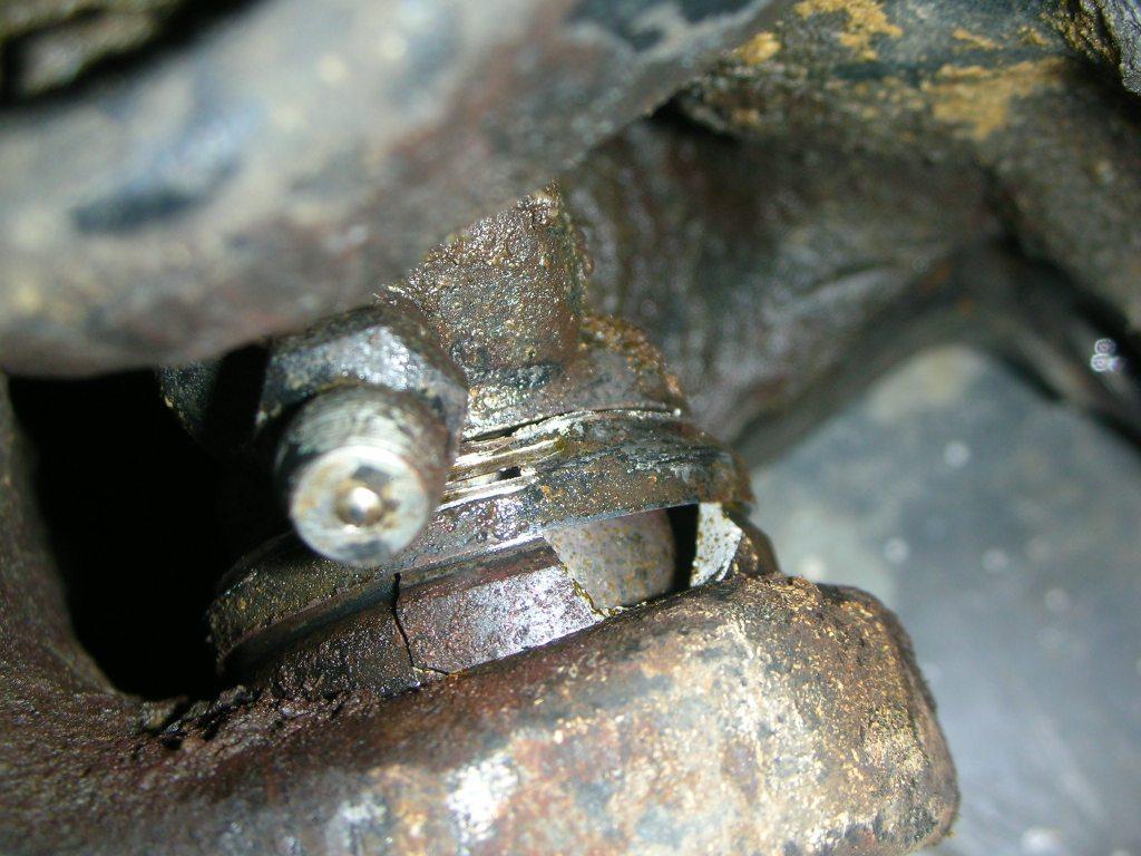

no a uz mam postarane :cry: :cry: -rozletel sa mi kriz na prednom kardane.
chcem sa vas opytat ci mozem jazdit denne bez predneho kardanu na uzavierke medzinapravoveho diferaku a do akej rychlosti samo ze na predvolbe Hight.alebo radsej pockat na novy kriz??

Presně jak píšeš, sundej zbytek kardanu, zařaď uzávěrku mezinápravy a můžeš bez problémů jezdit na zadokolku rychlost není jakkoliv omezena, jen nesmíš zapomenout, že si nemůžeš dovolit otočit se kdekoliv mimo silnici :wink:

no uz som hol dal dolu.auto slo bez neho v pohode.len teraz nemozem ist do terenu zaradit si :cry: :cry:
neviem ci som ho nahodou nedorazil vcera,bol som toiz zajazdit na motocrossovej trati samo ze na Discoske.alebo to moze byt aj tym,ze dost dlho som pocitoval pri preradovani rychlosti-manual sklbnutie.ale teraz je to vlastne jedno vymenim ho a bude to ok

Pokud ti delší dobu cvakal při přeřazování kvaltů, tak to byla otázka času, kdy odejde, důležité je aby jsi pravidelně ten nový kardan mazal, hlavně pokud často brodíš :!:

moc nebrodim,skoro vubec.discosku pouzivame s manzelkou kazdy den do prace atd.ale vikendy jazdim v terene,nejake tie bocne naklony stupania krizenie vsak to poznas len take vyhlidky do prirody.akurat som bol v dielni tak ten kriz je dolu na 3 ihlickovych loziskach krasne premazany a 1 ten problemovy uplne suchy a vymlety. :shock:
