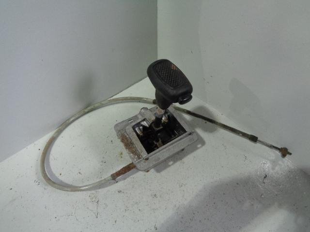

Koupím volič automatické převodovky z pravostranného auta. Tel 737 154 605 . Kuba .

levo- a pravostranný snad jde přehodit, ne? Ta páka je přece symetrická, nebo je tam nějaká drážka? Já jsem to teda měl rozebraný naposledy před týdnem, ale neuvědomuju si, jestli by tomu něco bránilo.

Podle katalogu se to pro LHD/RHD nijak nelisi: http://new.lrcat.com/#!/1231/32752/33418/2524

Je tam drážka která nedovolí opačně nasadit tu hlavici a potom je pojistnej knoflík na druhý straně a malíčkem se hrozně blbě mačká :grin: , i když teď si uvědomuju že si nejsem jistej jestli je rozdíl v páce voliče nebo v hlavici.

Ta hlavice by prave mela jit rozebrat a slozit obracene.

Tak jsem to zkusmo rozebral a na kovový páce je směrem dopředu drážka a hlavice má výstupek aby nešla nasadit jinak a neprotáčela se, hlavice by šla rozebrat jedině pilkou a pak už by nešla použít :grin: .
Akorát stále nevím kde je rozdíl jestli v páce nebo v hlavici, pokud v hlavici tak je jedno z jakého auta páka bude.

A mels sundany i to vicko na horni strane paky?

Dyť píšu že jsem to rozebral a bez sundání toho víčka to fakt nejde, v tý hlavici (na tvým obrázku je na ní nějaká oranžová značka) je v díře kterou jí nasazuješ na tu páku výstupek a ten je součástí odlitku hlavice ten určuje na který straně je pojistný tlačítko proti nechtěnému přeřazení. :wink:

Otočit to nejde, Kubasaki má pravdu.

Tak, vyřešeno děkuji všem za nabídky a čas který tomu věnovali. Rozdíl mezi levo a pravostranným autem je jen v plastové hlavici ostatní je stejné.
