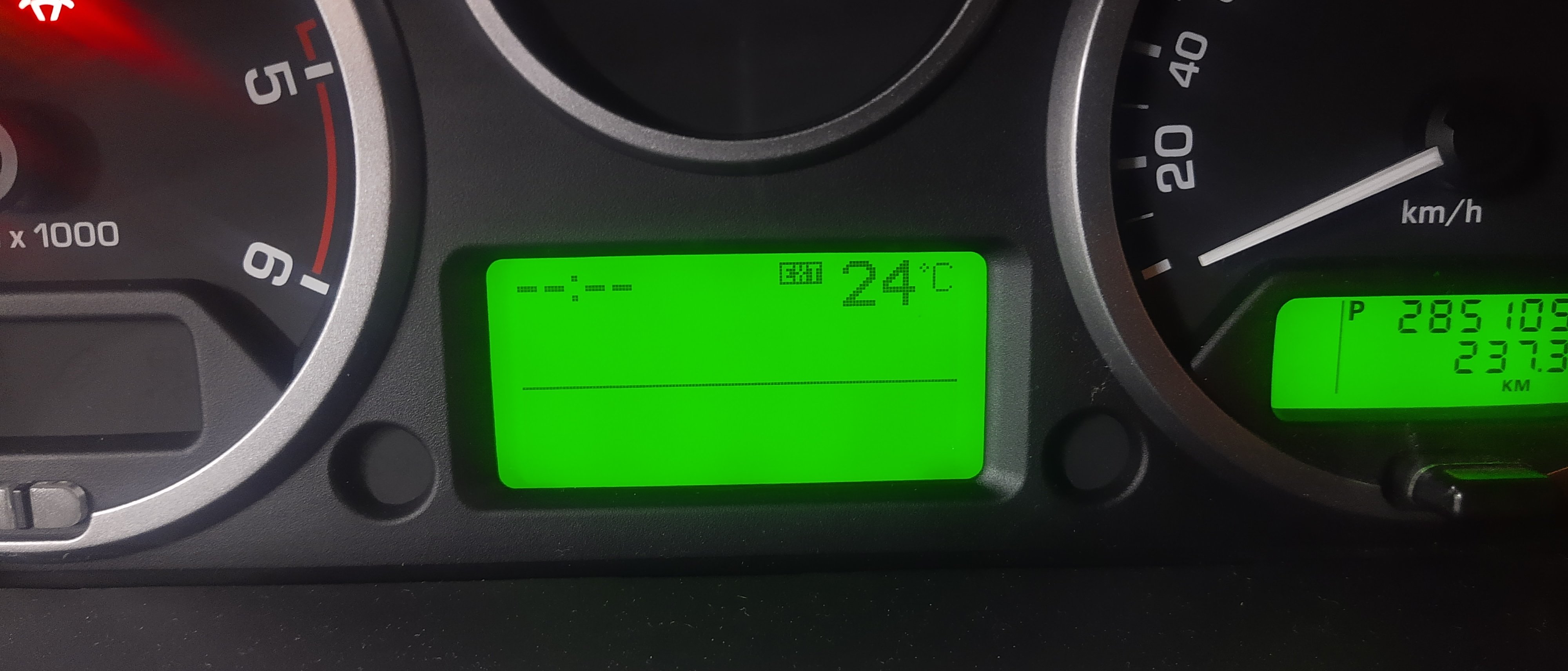

Neví někdo jak nastavit hodiny v přístrojové desce?
Hodiny na rádiu mám nastavené ale čas se nezobrazí :roll:

Mám je tam. Respektive nemyslím si že když se pořád zobrazuje --:-- tak je to správně :grin:

Tak dneska náhodou vyřešeno. Vždycky jsem nastavoval hodiny s zapnutým zapalováním. Dneska jsem poslouchal rádio na parkovišti a nastavil jsem hodiny při vypnutém zapalování. Po nastartování fungují i hodiny v budíkách. To jsem nečekal že to bude taková finta :Ja blb:
