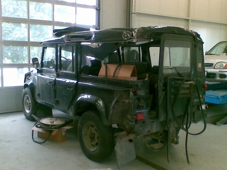

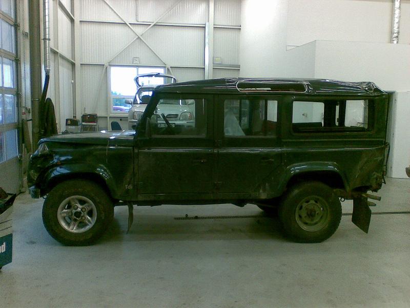

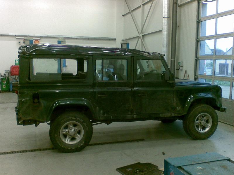

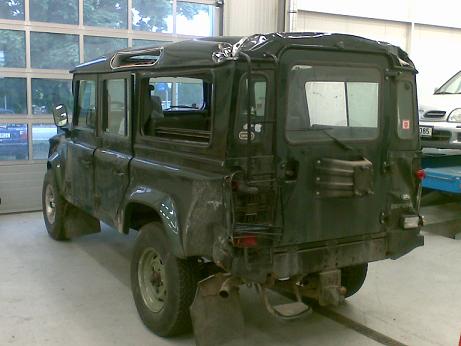

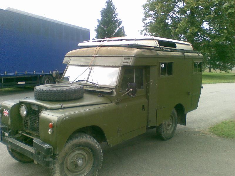

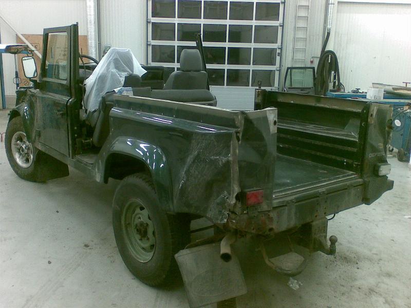

Tak se tak přihodilo, že jsem koupil (dalšího) Defíka 300tdi překuleného přes střechu. Původní záměr byl na díly, ale postupem času začaly sílit myšlenky na opravu. Auto bylo dost rozbité, když jsem počítal cenu opravy, pořád mi vycházelo, že je blbost to opravovat. Pak přišel nápad :idea: .
Před půl rokem jsem koupil rozebranou Serii III, jen tak, bez nějakého záměru. Porovnal jsem střechu, zadní boční panely atd a výsledek byl dle očekávání - díly půjdou bez problému použít.
Takže projekt je, opravit auto za použití dílů SIII tak, aby vypadalo ''staře''.

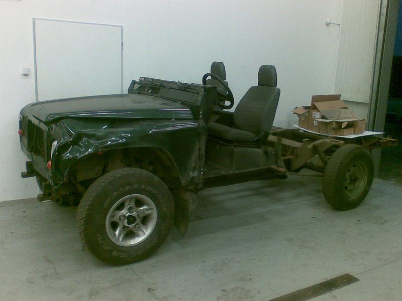

Zatím převládá rozebírání...

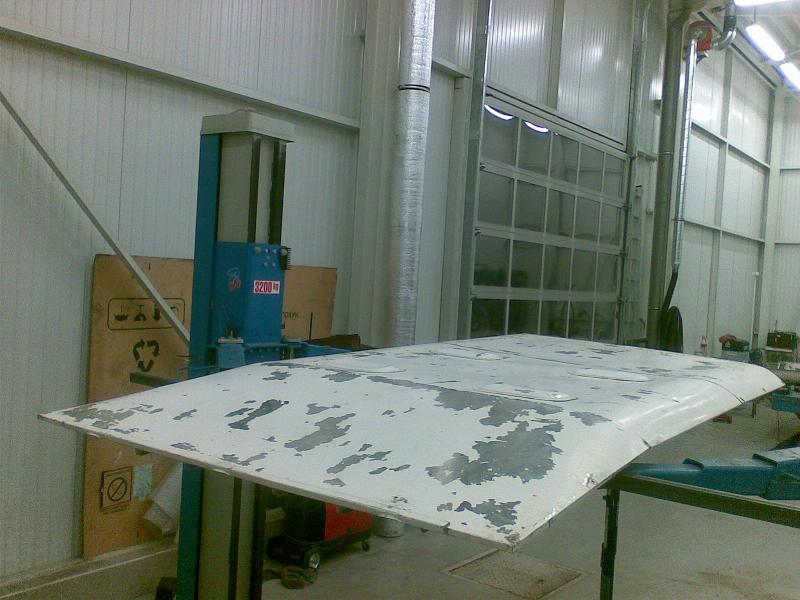

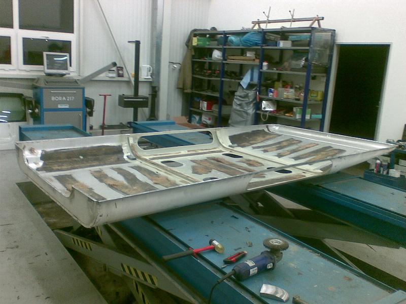

Současně ale probíhá příprava ''nových'' dílů pro lakování, začal jsem střechou, první problém byl, jak ji dostat z chalupy do dílny - posloužila sanitka :lol:
#4 Příspěvek od eliott » 07 čer 2008 23:51
...pak bylo třeba střechu vyklepat, nejhorší bylo klepat vrchní plech ''safari'' střechy, tenký hliníkový plech není nejlepší pro klepání :roll:

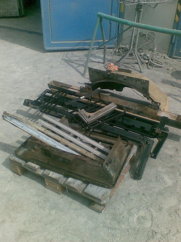

Aby byl vzhled auta co nejvíce podobný Sérii, bude hodně dílů pozinkovaných - tohle je první várka připravená k otryskání před zinkovou lázní...

#8 Příspěvek od eliott » 08 čer 2008 22:47
Dnešek byl opět ve znamení rozebírání...

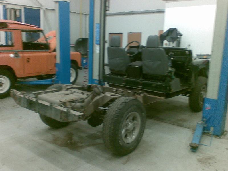

#16 Příspěvek od eliott » 03 črc 2008 15:46
Tak v úterý se auto odvezlo na povrchovou úpravu rámu, momentálně probíhá opískování rámu, šopování zinkem a násřik epoxidovou barvou

#19 Příspěvek od eliott » 07 črc 2008 22:49
Ta je promaštěná, takže nepotřebuje pískovat :wink:

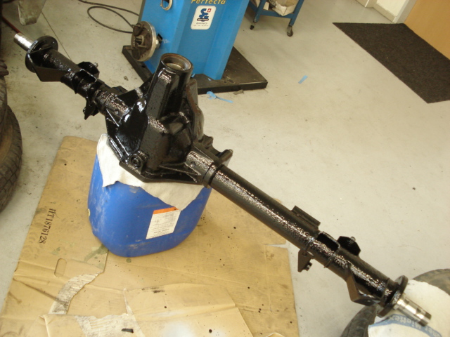

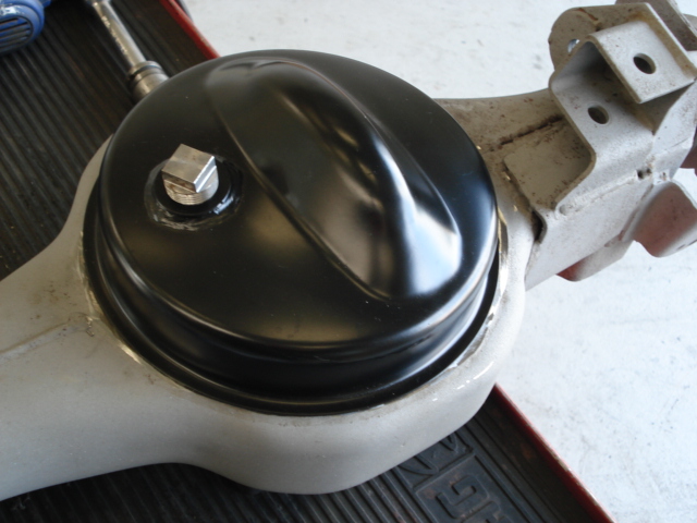

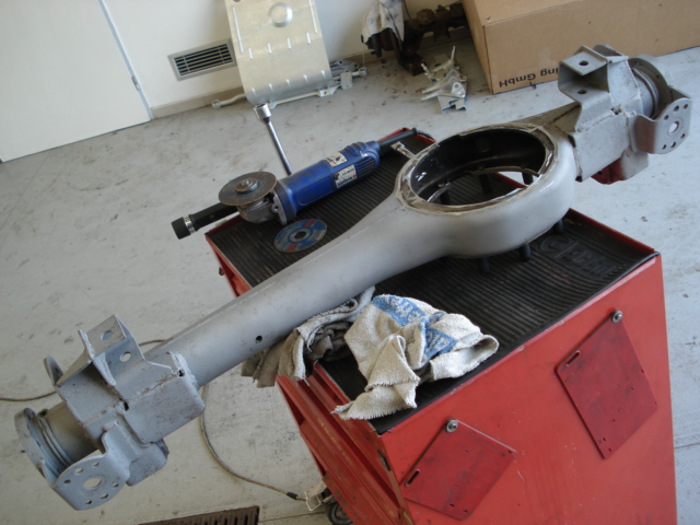

#20 Příspěvek od eliott » 16 črc 2008 21:02
Tak jsem zase trochu pokročil, momentálně připravuji nápravy...
