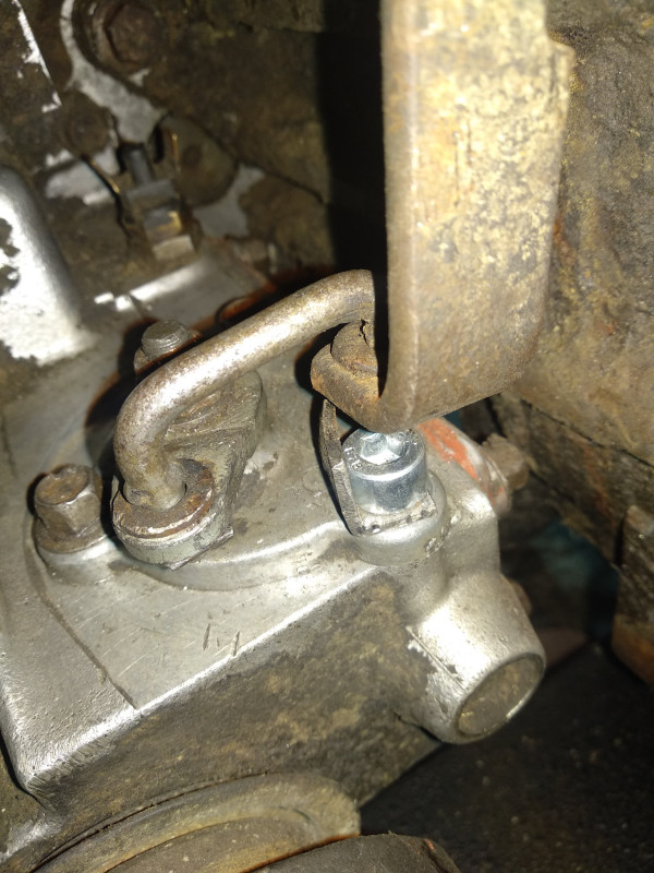

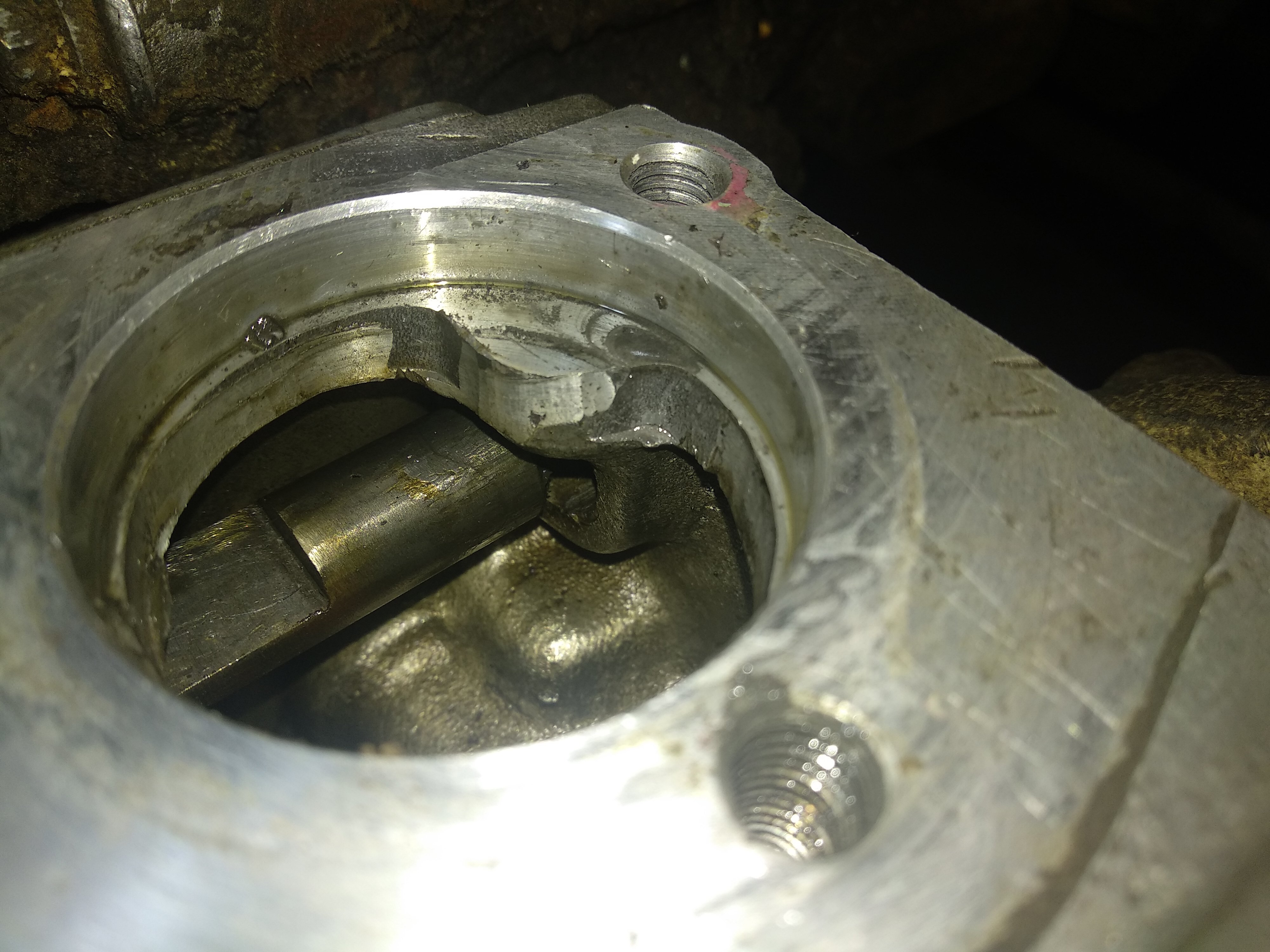

Zdravím chlapi, dávam dokopy svoju diskošku a teraz prišiel rad na uzávierku medzidifu. Pred renováciou som si myslel, že mám zatuhnutú uzávierku, zhodil som tunel, odnitoval gumu a skúšal ju rozhýbať, podarilo sa mi ju párkrát zaradiť, ale po vyradení a pohnutí sa opäť nešla. Teraz, keď mám ku všetkému dobrý prístup, som as rozhodol otvoriť vstup pod tiahlom a našiel som chybu. Tá hriadeľka (alebo ako to nazvať), ktorá je zodpovedná za uzamknutie nie je na svojom mieste (viď foto). Vyskočí zo svojho púzdra a nevie/nechce skočiť späť. Našiel som si manuál k prevodovke a predpokladám, že za to môže struna, ktorá je z boku. Opravte ma ak sa mýlim. Ako by sa to dalo čo najjednoduchšie opraviť? Je nutné dať to niekomu, alebo to človek s nejakými skúsenosťami zvládne? TIež je pravda, že tiahlo od malej páky na radenie uzávierky/redukcie je už dosť voľné, pravdepodobne z neúšpešných pokusov zaradenia uzávierky.

Nemôže tak ďaleko chodiť problém bude asi v ovladacej packe.

Takže to môže byť tou strunkou, alebo tou vidličkou čo ju drží na mieste? Nech aspoň približne viem, kým to otvorím.

Skôr vidlickou. Ale skôr tou čo zaraďuje kolecka podľa mňa je posunutá na oske.

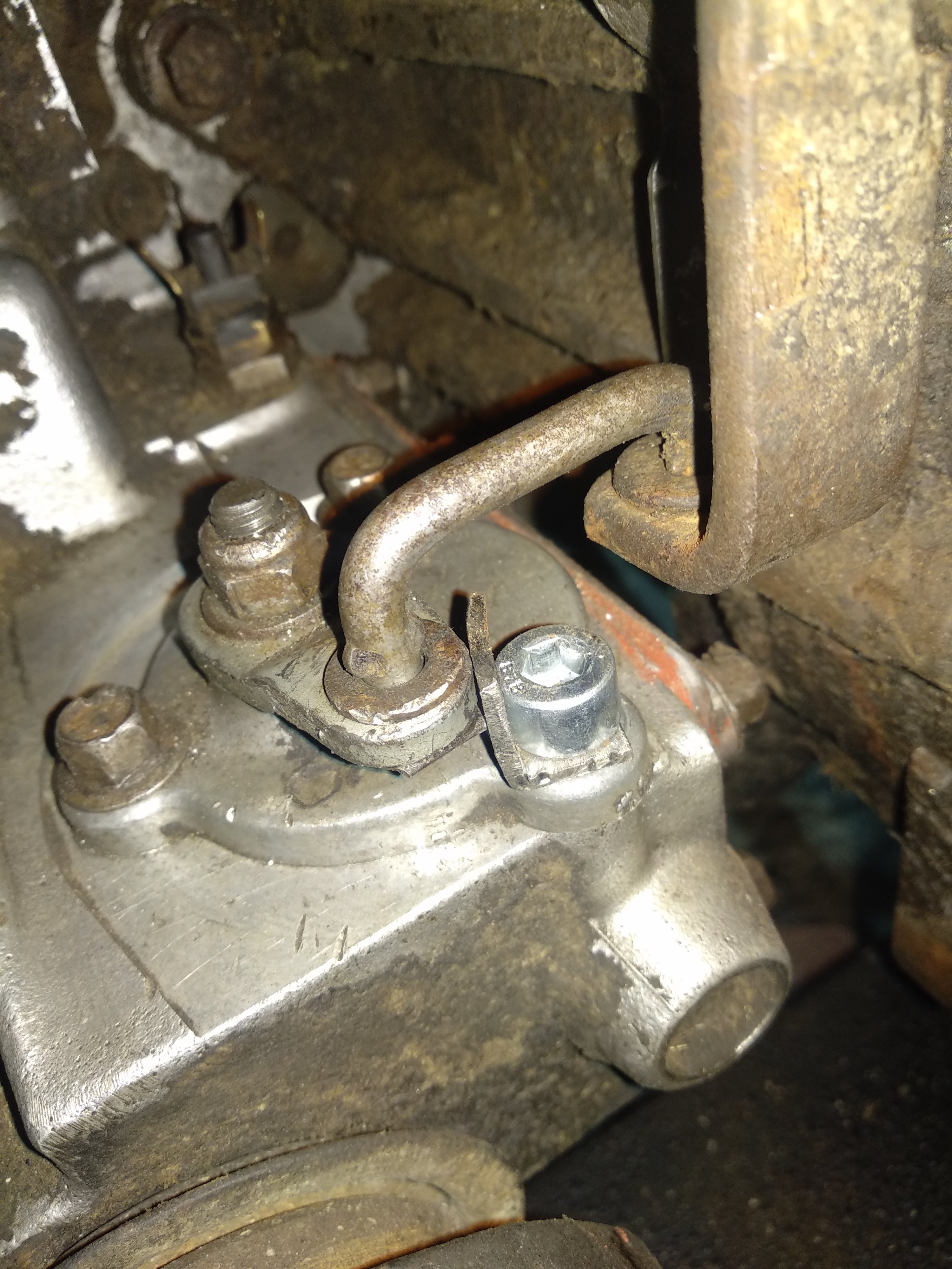

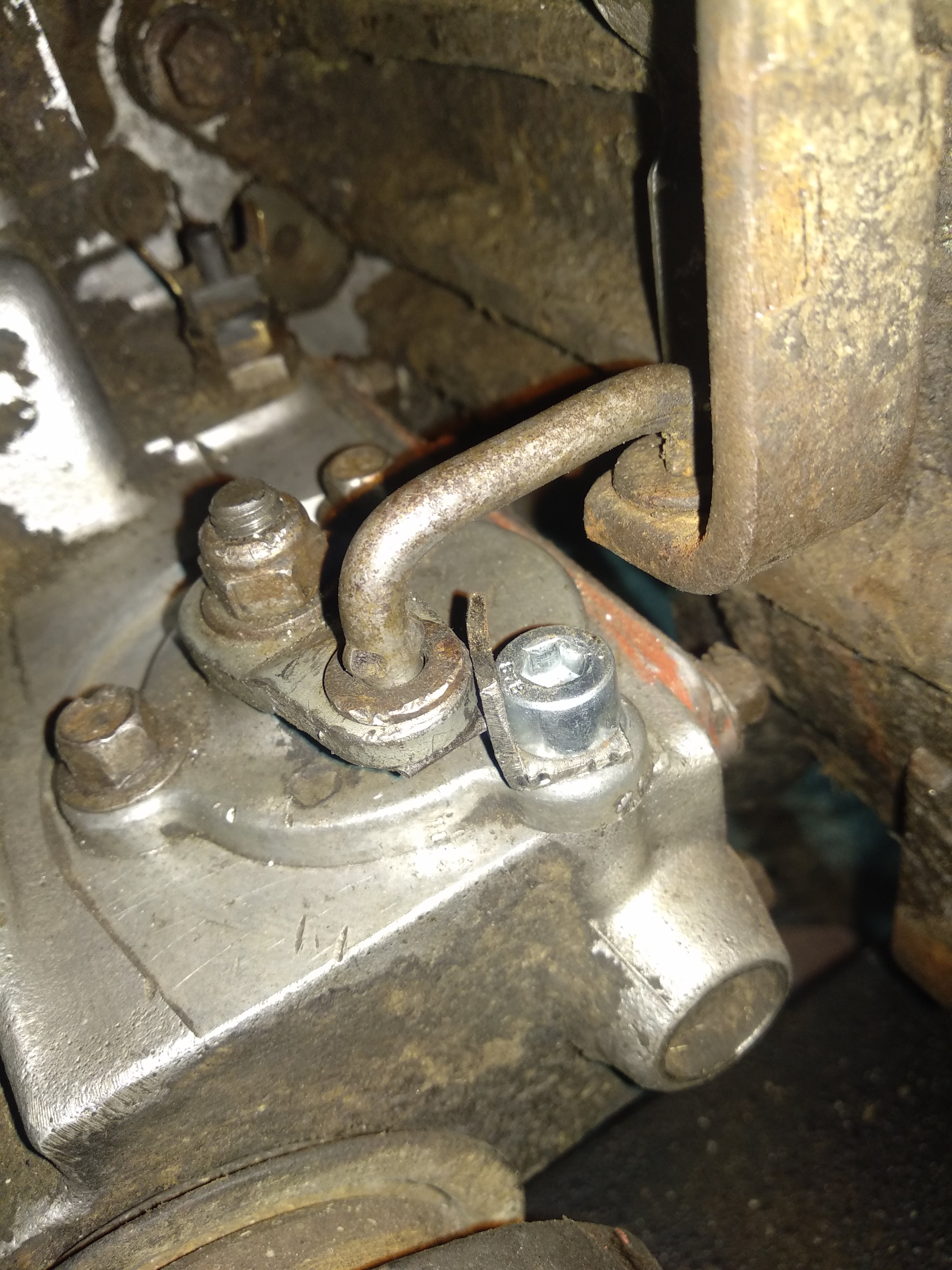

#5 Příspěvek od MbO.o » 13 říj 2020 08:32
Tak nakoniec sa tento problém podarilo vyriešiť úplne jednoducho. Prevodovku sme zhodili dole a otvorili, nenašli sme nič čo by mohlo byť zle a nechceli sme sa v tom vŕtať viac aby sme náhodou niečo nedobabrali. Takže, riešenie je: pod šrób, ktorý je najbližšie k hlavnej prevodovke sa spravila zarážka v tvare L a tá nepustí jazýček ďalej ako je potrebné. Plus sa ešte nastavilo tiahlo a teraz je to radosť radiť, aj keď je ešte auto v rozobratom stave.
