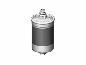

už jste někdo fyzicky našel palivový filtr u Free 99, benzín?
já ho nikde nenašel a podle obrázků v příručce se k němu leze z pod zadních sedaček, ale tak se přece dostanu k čerpadlu ne?
nebo že by byl nad nádrží - takže ji sundat?
potřeboval bych filtr vyměnit a nevím jak k němu :cry:

Presne ako pises, palivovy filter je sucastou palivoveho cerpadla a plavaku, vsetko je to pod pravym zadnym sedadlom.

tak to je přesně to, co mě překvapilo - filtr, který mě prodali vypadá totiž jinak (jako na běžný typ auta - stříbrný válec se vstupem a výstupem, viz. obr.);
ten na tvém obrázku je úplně jiný;
p.s. co to znamená "Rave" ? :oops:

To co posielas na fotke mi pripada ako filter paliva na 2,0 TD vid. http://www.landroverforum.cz/eshop/?p=p ... =20&page=5
Zatial som fyzicky filter na moj 1,8i neriesil nasiel som to len na Rave, co je DC s dielenskym manualom pre servisy Land Rover. Da sa to stiahnut tu: http://green-oval.com/joomla/index.php? ... &Itemid=29
je tam aj CD Microcat co je katalog dielov na LR aj s cenami... :)
