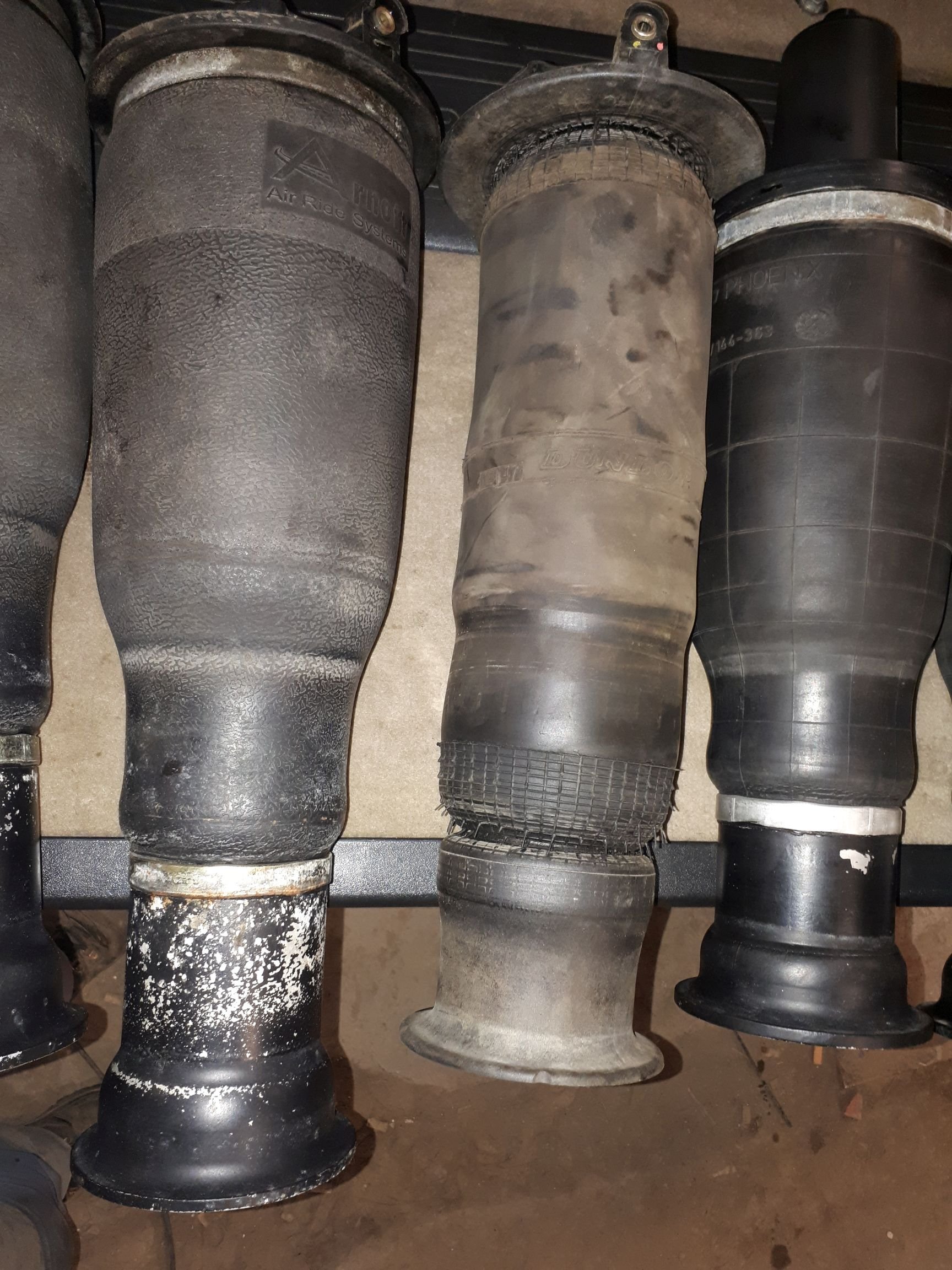

A jaký je rozdíl mezi generacemi?
K
K
Re: Arnott Gen3
tak angláni to vysvetujú asi takto:
"Thinking about Arnott springs is a totally different story.
Gen I is just a replacement bellows of virtually identical design to stock.
Gen II is similar piston-design to stock but with crimped connections.
Gen III is totally inverted piston-design (to give better handling/response in Highway and softer springs (for traction) in Extended), also with the crimped connections.
Gen III is the way to go (- speaking from 2 years experience). I've also replaced all four shocks with OEM (BOGE) units and I'm very happy with the ride (- especially on back country roads at speed)."

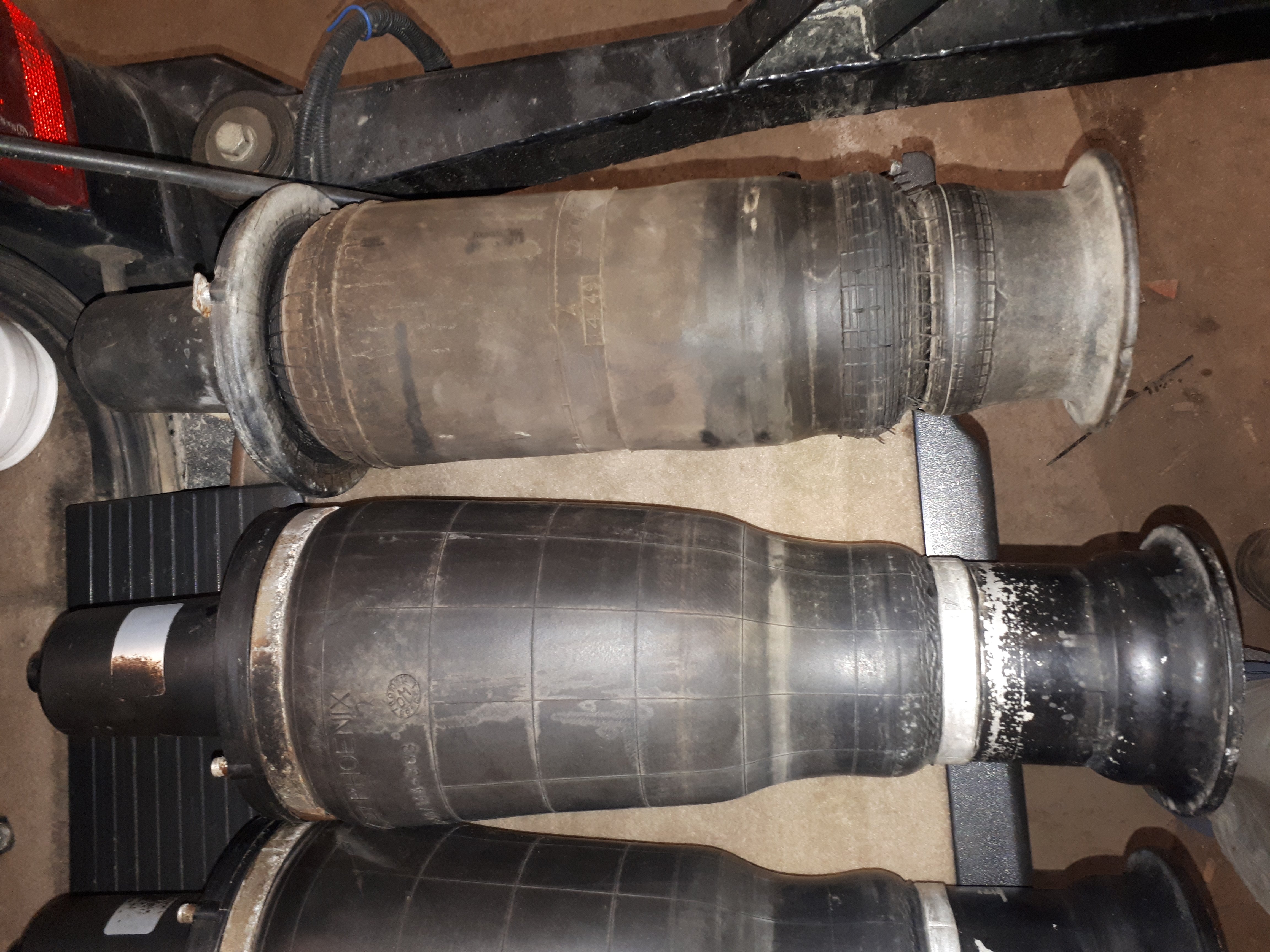

Měl jsem je na autě 10 let a super, jeden jsem propálil o výfuk a koupil nový. Při první následující výměně oleje se na zdviži měch vyvlékl zpod spony. Tak jsem ho reklamoval, a další udělal to samé. Reklamaci řešili v Holandsku, ale evidentně je problém s měchem nezajímal.

GenIII su dlhsie ako original. +- o 2"

mám jednu otázočku je rozdiel medzi mechom na 4,0 res 4,6 V8 a mechom 2,5TD?
- Dex
- Příspěvky: 902
- Registrován: 17 led 2012 16:33
- tel.: +420606945930
- auto: D2,D3,S3,RRC
- Bydliště: Ostrava
Re: Arnott Gen3
Ne
