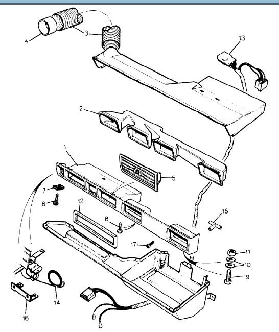

Dobrý den, prosím o radu místní znalce, dodělávám klimatizaci do RRC r.v. 1994 a nemůžu přijít na to kam patří zapojit ten "husí krk" co vede z modulu klimatizace - je to pozice 3 na přiloženém obrázku. Hledal jsem v manuálu, katologu ND, na youtube a nikde jsem to nenašel. :-(

Kolem volantove tyče, na levou stranu vedle volantu, do toho samostatného výdechu na klimu.

Je to vidět v tomto návodě na straně 3:

Chlapi, děkuji moc za rady! Já tam ten výdech nemám, mám místo něho přihrádku, tak mě to ani nenapadlo. Nevědeli by jste jestli se dá někde sehnat? Potřeboval bych ještě i ten 4-polohový přepínač do ovládacího panelu :-)
Ještě mi nedá spát další záhada a sice ten plastový rozvaděč vzduchu (pozice 3 na tom obrázku). Dle katalogu by tam měl být, ale pokud tam bude, tak se chladný vzduch z klimatizace nedostane do výdechů. Na všech obrázcích co jsem našel na netu ale ten rozvaděč u variant s klimatizací chybí, když tam ale nebude, tak vzduch z klimatizace bude proudit hlavně do krajních výdechů a vzduch z topení do prostředních......tak opravdu nevím, jestli tam má být nebo ne?

pardon, ten rozvaděč je pozice 2

Topení a klimatizace, u RRC, spolu nemá nic společného. Ta prostřední lišta je jenom pro klimu a ta ani nikam jinam nefouká. Naopak topení do ní zase nejde. Pokud si to dobře pamatuji.
