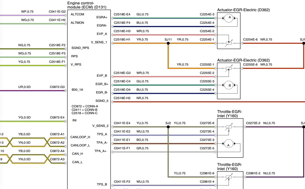

Táhlo se nezasekává, chodí krásně volně, je k němu sice katastofální přístup, ale chodí volně, obě turba jsou po repasu, auto najelo jen cca 100 km s tím malým výkonem, ta myšlenka EGR mě zaujala, zná někdo kam vedou dráty od toho aktivátoru (motoru) natáčení lopatek na turbu, na který konektor to a zda jdou přes EGR, který to je konektor nebo jdou přímo do řídící jednotky motoru a který výstup na ŘJ to je,

Proc by kabelaz vedla pres EGR??? zavada P132E ma nasledujici vysvetleni: Check the turbocharger and circuits. Refer to the electrical guides. Using a datalogger function, record the turbocharger actuator angle at idle and at 3,000 rpm. From idle, "blip" the throttle to maximum and allow to idle and record the turbocharger actuator angles. At idle, the angle should be approximately 95%, at 3,000 rpm, approximately 40%, and when "blipped" the voltage should change smoothly at approximately 25% per 100 ms. If the voltages do not change or do not change at the expected rate, suspect the turbocharger actuator is sticking. Install a new turbocharger. REFER to:Left Turbocharger (303-04D Fuel Charging and Controls - Turbocharger, Removal and Installation). Clear the DTCs and test for normal operation.

Děkuji za odpověď. Ten EGR připomněl diskutující Miklosxxx, ale když je motor po opravě, má turba po repasu, tak se těžko očekává, že nebudou funkční a pak už se člověk chytá i stébla. Neznáte odkaz na servisní manuál Range Rover L322 od roku 2007 včetně elektriky a návodu nebo je možné jej získat od Vás. To schéma naznačuje, že něco máte. PS na tom scématu jsou Actuator EGR , to nejsou Actuatory Turbocharger
