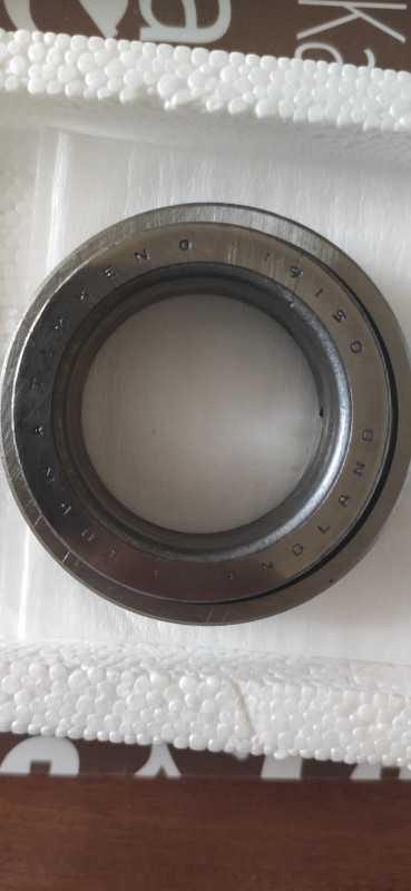

Ahoj prosím pomoc . Nema náhodou niekto toto ložisko prevodovky Timken 19150 , manuálna prevodovka land Rover Discovery 300 TDI , Nemôžem to nikde nájsť , ani objednať ... Nejaké rady . Ďakujem veľmi pekne

Podle obrázku a čísla Timken se těžko i odborník odhadne, které ložisko v převodovce to je.
Všechny ložiska použité v LR se objednávají podle katalogových čísel Land Rover.
Jestli se nepletu a je to ložisko předlohové hřídele, tak landroverácké katalogové číslo ložiska by mělo být TZZ100200.
Mají je třeba na Litepu.

Ďakujem , to ložisko by malo byť na hlavnej hriadeli , a má na sebe nejakú strunu
